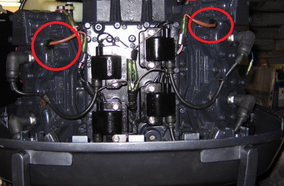

    voila une photo  mais demain une autre

    je comprend
    le thermocontact est lui juste en dessous fil rose
    ce que tu me montres est un accessoire qui a ete rajouté ce doit etre une thermistance qui devrait commander un compteur de temperature

    Le 11 mars, 2010 - 09:16
    merci mart06 donc si j'ai tout compris c'est un sonde qui a ete rajouté donc si tout fonctionne je rajoute un indicateur de temperature et c'est bon... ca dev'rai fonctionné
  • mart06
    mart06
    Maître principal
    Inscription : 23/08/2006
    Messages : 59
    Le 11 mars, 2010 - 10:50
    pas sur!
    branche un ohmetre dessus et fait chauffer le moteur
    si la valeur change progressivement sur l'ohmetre thermistance donc indicateur
    si la valeur ne change pas puis d'un coup elle change pour ne plus varier donc  thermocontact donc voyant au tableau de bord ou sonnerie
    ce truc n'est pas de serie sur ce moteur (je pense) tu l'as acheté neuf ou pas?
    si pas neuf l'ancien proprio a du rejouter cette sonde et elle est surement une thermistance (enfin c'est ce que j'aurai fait)
    ce qui m'etonne c'est que ton moteur soit gris le miens (en piece detachées) etait bleu et de la meme epoque; moteur repeint???
    il y eu 2 series de v4 le tiens comme le miens avec une electronique limitée puis un autre avec le boiter electronique sous les bobines et une electronique plus evoluée (capteur avance allumage je crois)

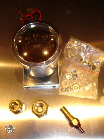

    Le 23 mars, 2010 - 21:20
    bonsoir a tous pour clore le sujet j'ai changer la sonde complet et le mano que j'ai acheter pour une bouchet de pain photo tres bientot ca indiquera corectement la temperature il est tres bien gratué et etagé si on pui dire
