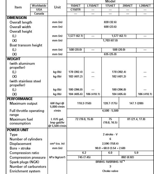

Bonsoir à tous.
Quelqu un peut il m aider en me précisant le taux de compression que doit avoir un
200  CV Yamaha 2 temps de 2002 ?
Connaissez vous l écart maxi tolérable  entre le cylindre le plus haut  et le plus bas ?
Merci par avance

    Le 19 décembre, 2019 - 15:40
    ci joint copie d'écran pour un 200 cv

    Merci pour votre aide
    Ceci est le taux fiche technique constructeur ?
    Quel est le taux de compression minî?
    Quelle différence maximum je dois avoir entre le cylindre qui a le plus haut taux et
    celui qui a le plus bas ?

    Le 23 décembre, 2019 - 08:26
    de mémoire à partir d'1 bars d'écart entre les cylindres démontre un soucis...
