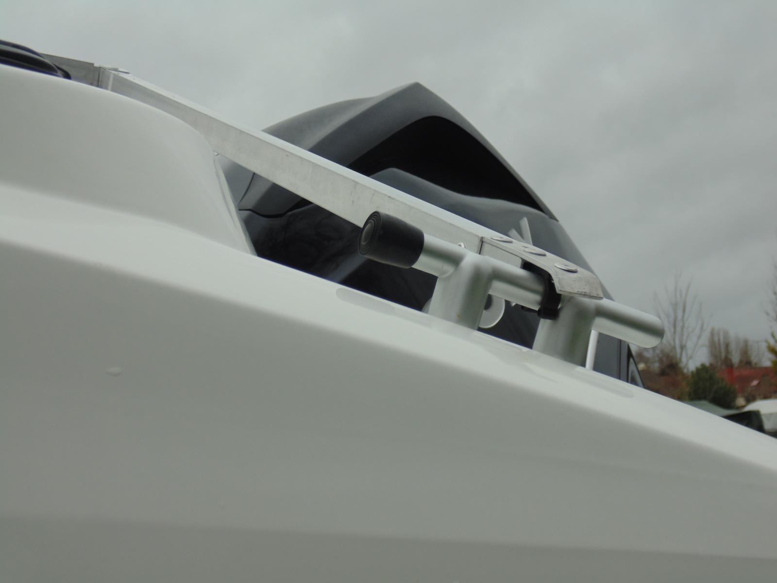

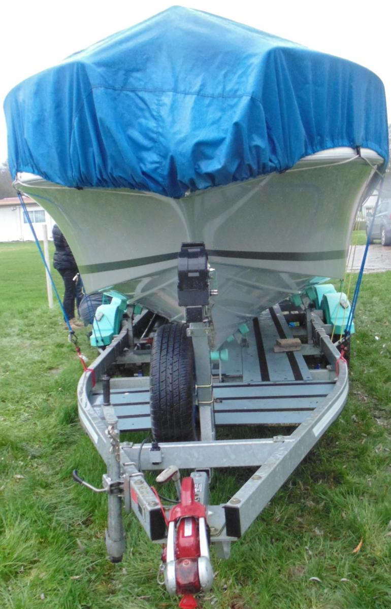

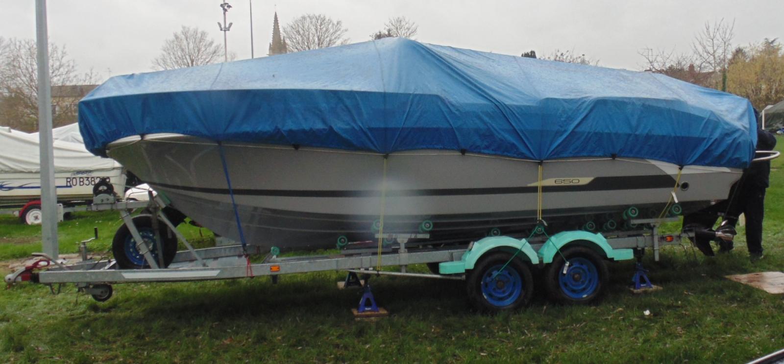

    Un peu dans le même style, mais là,
    c'était des tubes alu qui venait se cliper sur les
    taquet AR notamment
    C'est bete que je n' ai pas pris en photo le détail
    de la "structure "...
    Le principe est le suivant :
    a) un tube alu ( en plusieurs morceaux qui s'emboitent )
    part de la baille à mouillage jusqu'au tableau AR , et
    cela donc dans le sens longitudinal .
    b) cette arrete centrale est soutenue par plusieurs
    tubes alu perpendiculaires qui sont en appui sur les
    cotés de la coque.
    c) sous l' arrete centrale, à l'endroit où doivent
    appuyer les tubes à 90 °, il y a des petites cales
    qui empêchent les tubes de soutien de partir vers
    l'avant ou l' arrière du boat, ce qui entrainerait
    l'affaisssement de ' arrete centrale , et donc la
    formation de poches d' eau
