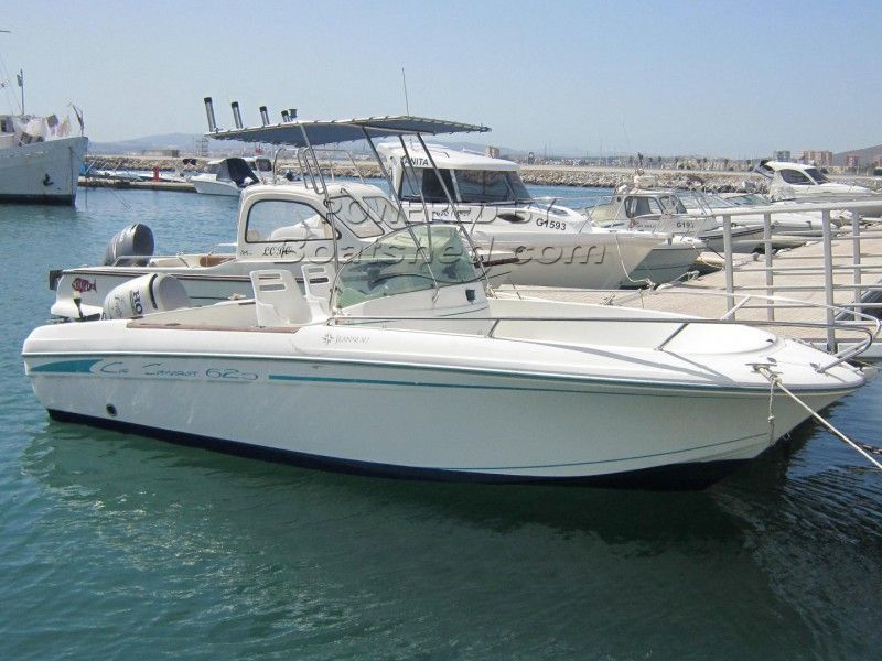

Assez déçu par le bimini, je pense sérieusement à équiper le Cap Camarat 625 CC d'un T-Top costaud, aussi pour ranger un peu le matériel en hauteur, le bimini est une vraie plaie en pêche.
Des conseils pour la réalisation de ceui-ci ? Aluminium ou Inox ? Des adresses ?
Quelques illustrations ...

    Partagé entre l'utilisation de tubes en aluminium ou inox ?
    Quelles qualités utilisez pour les deux matériaux ?
    Bien joli en inox mais je suis perduadé qu'une telle structure un poids conséquent

    D'un côté, une structure en acier inox de quaité 316L, soudures passivées, finition poli miroir demanderait moins d'entretien mais aura l'incovenient d'être lourd
    De l'autre côté, une structure en aluminium (pas sûr de la qualité à utiliser), en finition anodisée, voire peint sera certaienement plus légère (pas sûr encore, les sections ne seront pas les mêmes qu'une structure inox) mais sera certainement plus soumise aux agressions et à une remise en état régulière

    J'ai touvé cette référence :
    https://www.osculati.com/fr/11725-48.195.50/t-top-aisi316
    Il faut que je vérifie la largeur de la console à la base poru vérifier si cette structure est adaptée
    Le truc qui me chiffonne un peu est qu'à priori c'est un inox de qualite AISI316 et non AISI316L (qui lui a une teneur en carbone vraiment très basse et donc mois sensible à la corrossion)
    Dans ce diamètre extérieur de 35 mm (pour la base), c'est à priori d'une épaisseur de 1,5 mm
    Le but de ce T-Top est de dégager le maximum de place pour une activité pêche, je pense même suoprimer les deux sièges qui sont rarement utilisés en route comme à l'arrêt pour le remplacer par un leaning-post abev une glacière en dessous
