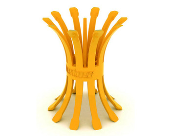

Mon bateau passe du port à sec au port classique le week end prochain.
Etant donné que j'ai un reservoir de 250L sur le bateau (meme si je ne le laisse jamais plein), il y a quand meme un peu d'essence à voler.
Mon concessionnaire m'a fournit ceci :
Question surement bête : Ca risque pas de passer dans le reservoir de carburant ?
J'ai access à la nable et au tuyeau reliant la nable au reservoir, mais pas à l'endroit ou le tuyeau arrive au niveau du réservoir.
Est ce un bon systeme pour éviter les mauvaise surprises ?

    TRES BON SYSTEME A CONDITION DE BIEN APLIQUER LE MODE D EMPLOYE  J AI LE MEME

    La notice est explicite c'est parafait, mais il me faut démonter la nable de remplissage de carburant ... car le tube ne passe pas dedans (il y'a un ergot pour le cable de sécurité).
    Pas de risque de passer dans le reservoir ?

    SALUT IL FAUT METTRE LA PIECE JAUNE DANS LE PETIT TUYAU ET POUSSER AVEC LE GROS QUITTE A FORCER UN PEU POUR LE NABELE SANS AVOIR BESOIN DE LE DEMONTER DE PREFERENCE IL VAUT MIEUX ÊTRE DEUX PERSONNES

    PAR CONTRE CA MARCHE POUR 2 DIAMETRE DONC ETRE SUR ET LA PIECE  S ECRTE UN FOIS DEDANS ET BLOQUE LE PASSAGE

    Avec l'ergot pour le cable de sécurité, ca ne passera pas sans abimer le bouchon.
    Mais ce n'est rien je vais juste démonter le tuyeau à l'intérieur, pour passer la tulipe à l'aide des deux tubes.
    Ce qui m'inquiete plus, c'est qu'avec les vibration et les chocs du aux vagues, que le bouchon descende au fur et à mesure jusquà passer dans le réservoir. Rie n de bien méchant si il est dans le reservoir, mais je n'aurais plus de protection contre le siphonage ...

    non ca reste coincédans le tuyau s il est dans le bon sens

    C'est à dire pointe centrale vers le haut ?

    oui comme indiquer sur le shema

    Installé. Nickel chrome.
    Question bête, maintenant que "l'entrée" est sécurisée, peut on me siphonner le réservoir par la "sortie", c'est à dire la prise sur le moteur ?
