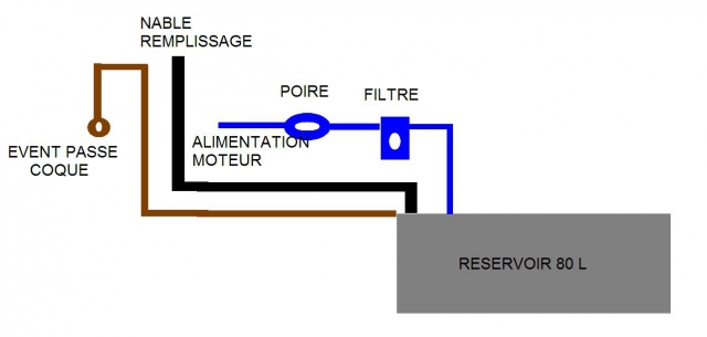

    Le 6 octobre, 2013 - 20:06
    Bonjour mjacques,
    Voici un petit croquis. En marron l'event en 16mm, en bleu l'alimentation moteur en 8mm et en noir pour le remplissage du reservoir en 51mm.

    Le 7 octobre, 2013 - 13:29
    une petite remarque sur la poire d’amorçage.
    Il faut la mettre avant le filtre décanteur. En effet, j'ai cherché de longues heures pourquoi ma poire n'avait aucun effet (ou presque) pour amorcer mon circuit d'essence...
    Concernant votre demande initiale, je n'ai pour ma part pas de système anti-debordement. je fais à l'oreille !
    On entend bien lorsque le réservoir est rempli et du coup je ralentis le pistolet pour finalement arrêter grâce au "clac" de celui-ci

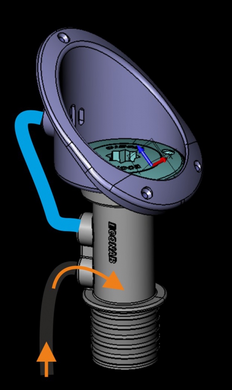

    Le 8 octobre, 2013 - 12:42
    juste une remarque pour rejoindre ce qui a ete dit plus haut
    la poire est a placer au plus pres du moteur et verticalement car il y a une bille a l interieur
    si tout les 2 tuyaux 16 et 51 mm sont a cote
    vous  auriez ce system
    nota la fleche orange represente le tuyau d event et le tuyau de 51 mm se fixe sur le bas
