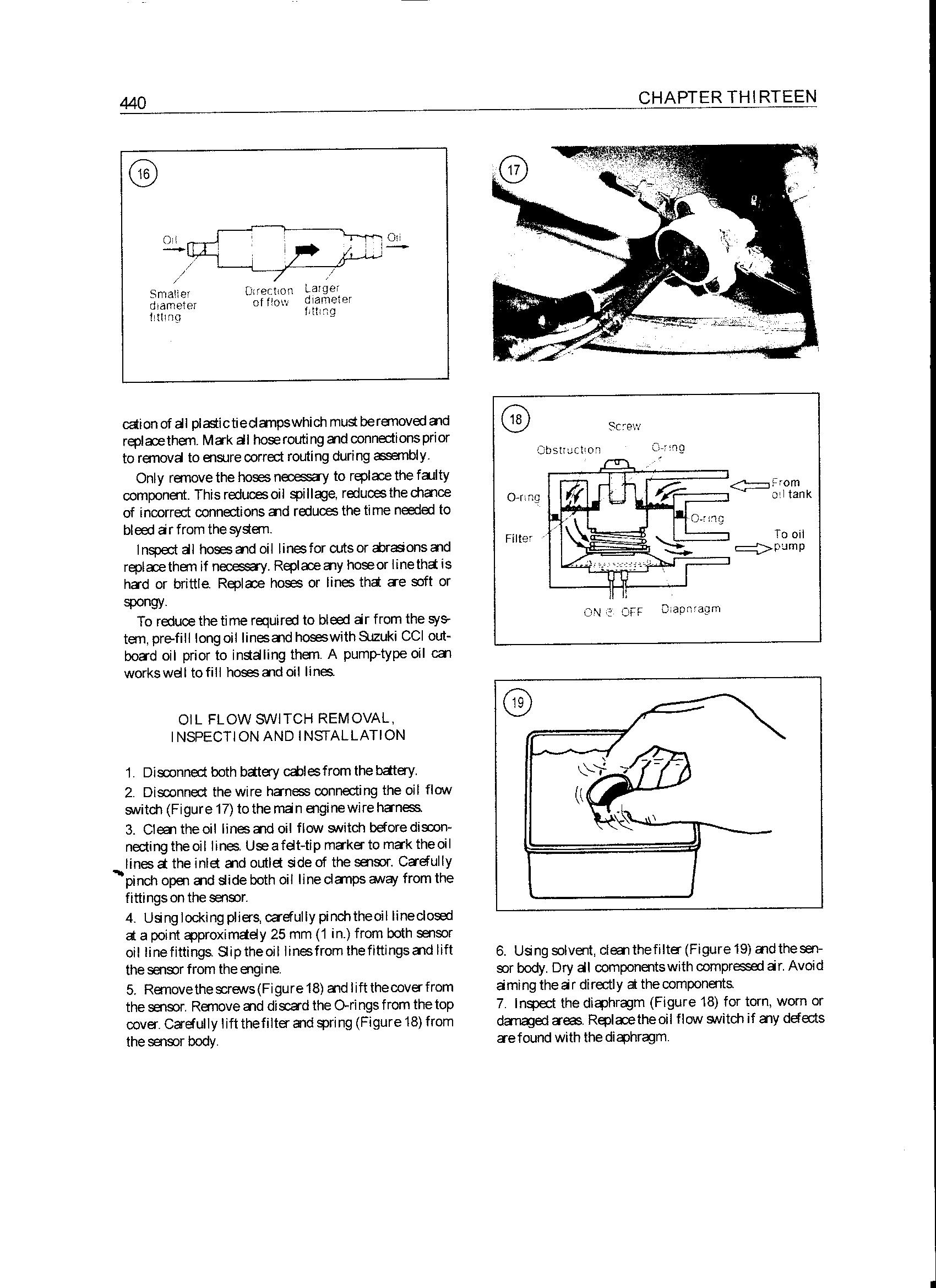

        Sur certains Suzuki  2 temps  il y a un filtre  capteur  pressostatique sur la durite de sortie  du reservoir huile  qui va alimenter  le moteur en huile ,cela agit vraiment comme un  pressostat,il controle le débit d'huile,
     il y a 2 fils de branchés dessus   ,mais en cas de probleme   si l'on débranche ousi l'on  schunt les  2 fils  cela n'annule pas l'alarme et baisse de régime,
     il faut remplacer   ce pressostat ou essayer de le nettoyer en faisant passer de l'essence à contre courant  par la pompe essence du  moteur, donc l'alimenter en essence par la tetine de sortie.
     les  1ers capteurs pouvaient  s'ouvrir en deux car  vis  , ensuite sur les autres séries  c'était indémontable
     Voici  en photo le capteur filtre pressostatique pour suzuki DT

      Oui dans ce petit filtre pressostatique   il y a un  petit plateau filtre , quand il est  colmaté  cela crée une pression  sur ce plateau   et donc repercuté sur la partie electrique,
     par contre  tu devrais faire les essais
    en  débranchant les  2 fils de ce pressostat sans qu'ils se touchent
     et ensuite   en reliant entre eux les  2 fils  allant au pressostat
     je n'ai jamais eu  la possibilité de  tester cela ,mais  l'on m'avait indiqué que cette manipe  n'anulait pas  l'alarme pressostatique  huile  !!!!!!!!!!!!!!!

    Voici  l'éclatée interne du filtre pressostat d'huile du Suzuki DT
     Quand le plateau  filtre est colmaté  la pression d'huile augmente  (car freinée) et  le plateau filtre   descend ,
     ce qui actionne  le contact swiych de dessous le plateau.
     pour ce switch  à mon avis ce devrait etre un contact sec ouvert ou fermé au repos.
     tu devrais tester en l'ayant débranché electriquement le contact au repos du  neuf et de l'ancien  pressostat  avec un metrix  pour voir si idem.
     et ensuite ouvrir l'ancien  et  si  possible  appuyer   sur le plateau filtre  et controler avec le metrix si  le contact s'ouvre ou se ferme
     Comme cela on saurra  ce qu'il en est de ce contact qui soit disant  ne peut etre shunté ou débranché pour annuler l'alarme  pressostatique

    J'ai pas pensé à faire de photo hier mais jai bien regardé et testé.
    Le petit filtre est fixe dans la partie basse, a l'opposé de l'arrivée des fils. Le filtre est incliné, l'huile arrive du réservoir par le dessous du filtre, le traverse pour être aspirée par la pompe.
    La merde reste coincée dans la partie basse
    au milieu il y a une membrane qui sert également de joint et dans la partie du dessus les fils electrique en circuit ouvert et une lamelle vient contre la membrane. Quand la pression augmente, la membrane vient pousser la lamelle qui fait contact et déclenche l'alarme.
    Par contre, comme dans mon cas, l'huile ne se met pas en pression, elle est aspiree plus vite qu'elle n'arrive  donc pas d'alarme.
    Pour que l'alarme sonne, il faut que la pompe aspire plus d'huile qu'elle n'en renvoit vers les carbus. C'est le seul moyen pour mettre la membrane en pression.
    En gros l'alarme sonne que si tu as un bouchon après la pompe mais pas avant
    Pour la partie electrique, c'est un circuit ouvert, une broche avec du 12 volt, l'autre rien tant qu'il n'y a pas contact. Donc si tu débranche les fils, ça revient au même.
