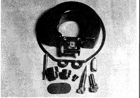

     Il a peut etre le fameux carburateur dont la cuve  de dessous est ronde , en plastique  noire ,et qui se visse sous le carbu  ,  parait que pour ce modele de carbu  il n'y a plus aucune piece chez Johnson , comme certains vieux  4 et  5  cv Johnson .
    Le 15 octobre, 2014 - 10:32
    ci joint p d f  liste et numéro de votre moteur
