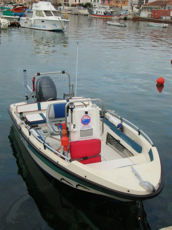

Bienvenue sur le forum.
Pour ton moteur, je ne peux pas te renseigner par contre si tu as besoin de conseil pour ton RIO pas de problème, j'ai la même coque motorisée avec un Yamaha 30 cv quatre temps. Faire attention les RIO ont la particularité d'avoir le tableau AR pourri.
Cdlt
Yves

S'assurer qu'il n'y a pas d'eau dans le coffre AR si le bateau est entreposé à l'extérieur et voir si le tableau AR n'est pas mou. Le meilleur moyen est de faire un petit trou de 2mm dans le gelcoat du tableau pour voir si une goutte d'eau n'apparaît pas (mais, je ne pense pas que ton vendeur soit d'accord). Sinon ce sont des bons petit bateau pour trois personnes à bord. Avec mon 30 cv je suis à 20 nœuds à 4000 tours pour une conso de 6 L/Heure et 28 nœuds avec la poignée dans le coin.
