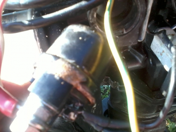

Pour la suite, je mets une photo d'une pièce dont je ne connais pas le nom et qui est en relais entre le démarreur et le positif.
A l'arrivée de cette pièce, j'ai du jus mais pas en sortie.

    Le 4 novembre, 2014 - 13:35
    s'il y a eu la moindre trace d' humidité dans le circuit de carburant et notamment les injecteurs tu es mal parti  ....
    Autant un redémarrage suite à immersion est assez aisé pour un 2 temps classique ...
    autant pour un 4 temps  :(  .... je laisserai cela à un pro compétent
