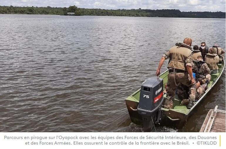

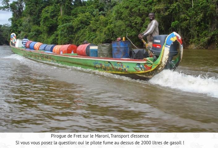

    On considère en plaisance que la motorisation
    en barre franche se limiterait à environ 40 à 50 cv....
    Cela dit, dans le cas de certains types de navigations
    je pense par exemple à des grandes pirogues utilisées
    en Amérique du Sud ou en Afrique par exemple
    comme celle-ci avec un Yam 2 T 75 cv ...
      ou encore celle-ci avec un .... 225 cv  !
    Bref, tu vois que ça te laisse de la marge rit
