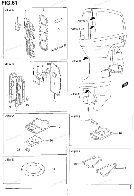

  • cedriccup
    Inscription : 27/07/2008
    Messages : 109
    Le 19 août, 2013 - 22:30
    joint spy 33
  • cedriccup
    Messages : 109
    Le 19 août, 2013 - 22:45
    si je ne me trompe ,pas !! et le 28
