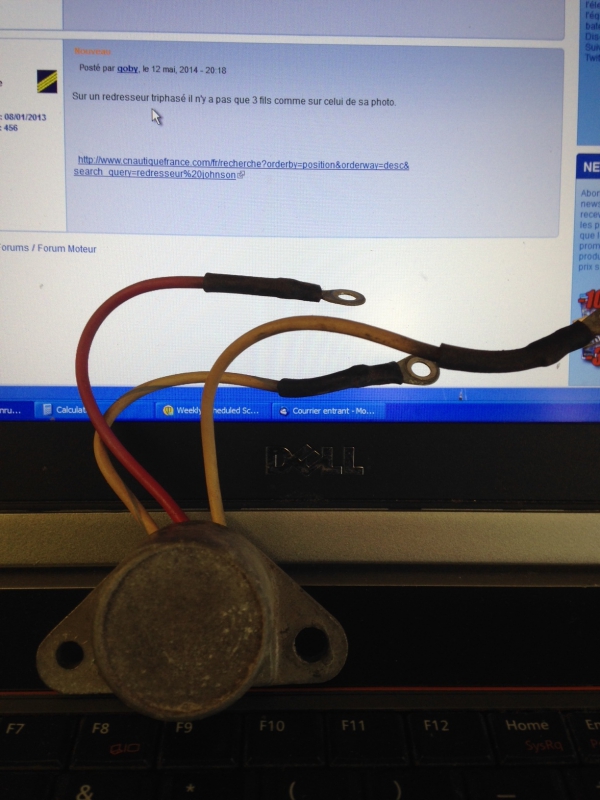

    bonjour, j'ai ajouté une photo du rredresseur qui est sur le moteur.
    j'espere avoir fait la bonne manip pour que ce soit visible.
    merci à bientôt

    oui, le redresseur fait aussi office de régulateur, tu peux le remplacer par un modèle de moto, l'important c'est qu'il soit triphasé

     Sur ce  Johnson c'est un  modele qui n'est pas à ailette et  il n'est pas triphasé seulement  3 fils .
     Quand à  celui de moto faut trouver avec le meme nombre de fils et  puissance idem à l'origine.

    Jean Claude nous montre la photo d'un modèle triphasé pourtant, les ailettes ne peuvent qu'être bénéfiques

    Sur un redresseur triphasé il n'y a pas que 3 fils comme sur celui de sa photo.

    Sur les 3 cylindres OMC, il n'y a pas de régulateur a ailette trois phases mais bien ce régulateur rond a deux entrées jaunes et une sortie + rouge, le moins étant a la masse du boitier de ce régulateur.
    Il me reste quelques pièces électriques du 75 Evinrude paternel dont un régulateur en état de marche, si tu es intéressé, je te le vends au prix du frais de port :)

    effectivement c'est un monophasé
    bizarement sur mon 50cv de la même époque c'était du tri

    Il est peut etre posé sur un refroidisseur à ailette indépendant , en tout cas ce serait bien d'en poser un
    pour qu'il refroidisse mieux.

    bonjour, je suis preneur de ton regulateur jeanfi67 en éspérant que je vais résoudre les problèmes de surtension.
