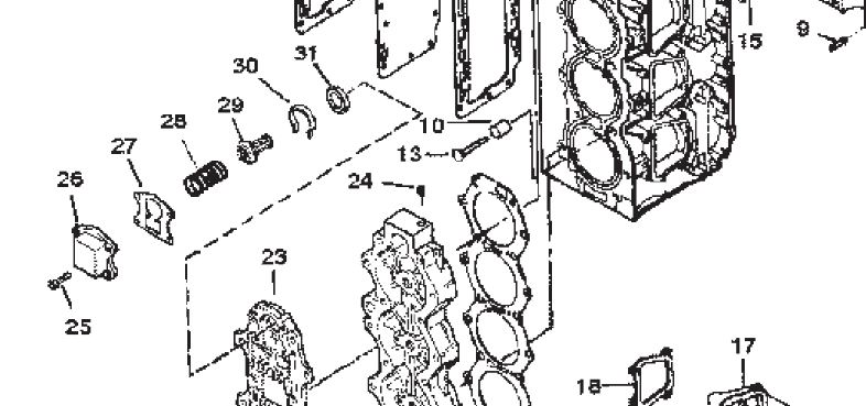

Cartouche Thermostatique Neuve HS ou pas du bon modele ou les pieces mal positionnées
car il est composé de plusieurs elements à positionner dans le bon sens dans la cavitée .
Le 5 juin, 2017 - 20:42
j'ai tout remonté comme sur la vue explosée.... difficile de faire autrement. Le thermostat a-t-il un sens bien specifique? De toute facon je sais le monte que dans le sens ou je l'ai mis dans l'autre impossible de mettre le ressort.

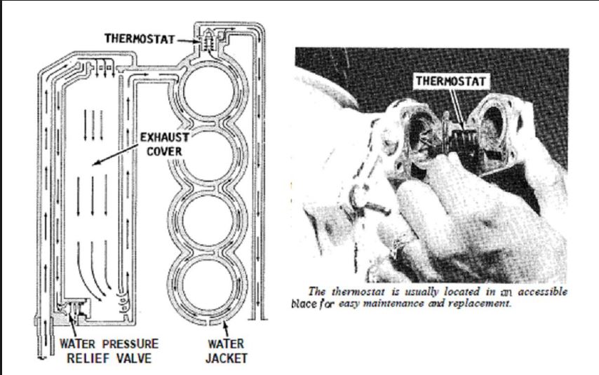

Mrjaques le schéma que vous me montrez est pour l essence... Dan mon livre technique ils appellent cela fuel recirculation system

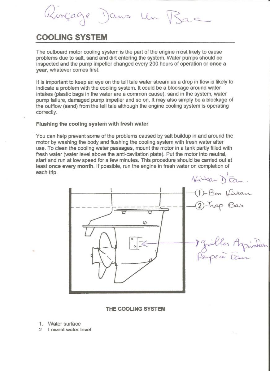

Oui cela arrive il faut envoyer de l'eau fraiche en permanence dans le BAC de rinçage,
Attention au rinçage dans dans un Bac le niveau d'eau doit etre TRES TRES HAUT au dessus des grilles d'aspiration sinon ça aspire moins d'eau donc risque de surchauffe avec le thermostatqui freine toujours un peu meme en étant ouvert

Et effectivement le niveau d'eau etait juste au dessus des trous de prises d'eau...
Le 6 juin, 2017 - 11:05
Il faut bien se dire que la turbine de refroidissement
fait office de pompe de circulation.Ce n'est
en aucun cas une pompe aspirante / refoulanteEt , en ne mettant que les ouies d' aspiration dans l' eau
c'est ce que vous demandez à la pompe
QUI N'EST PAS CONCUE POUR CELA ...Bref , pas étonnant que ça surchauffe ainsi positionné

Après lecture de mon livre technique j'ai un gros doute!!!!
En effet dans celui-ci on explique que le ressort faisant partie du thermostat doit etre tournée vers le couvercle du compartiment et sur la vue détaillée il est tournée en sens contraire???
Donc ma question est mon thermostat suivant la vue jointe est-il correctement monté???
Rssort vers la tete motrice? Si non ce serait peu etre la raison de ma surchauffe?Fichiers :- Connectez-vous ou inscrivez-vous pour commenter

Le ressort doit etre vers le couvercle comme sur le schéma

Certains moteurs n'ont que la cartouche thermostatique
D'autres moteurs ont en plus un régulateur de pression d'eau pour les hauts régimes ( le ressort )
La cartouche thermostatique s'ouvre ou et se ferme suivant la température du moteur .elle a son propre petit ressort intégré qui fait fermer le passage d'eau quand le moteur est froid.
Ensuite il y a l'autre fameux ressort il doit je pense servir de régulateur de pression dans les hauts régimes quand régime moteur plus haut = moteur plus chaud = plus de débit d'eau qui passe.
C'est comme cela sur certains Johnson et d'autres .
A moins que sur le tiens le ressort ne sert qu'à maintenir plaqué la cartouche dans la cavitée ????
Quand il y a la cartouche et le régulateur si la cartouche est HS bloquée fermée le moteur surchauffe au ralenti mais est OK en navigation à grand régime

Sur le force je ne sais pas exactement ! ! !
Mais sur tous les autres moteurs Froids donc thermostat fermé , au démarrage du moteur la pissette coule immédiatement ! ! !. (meme thermostat fermé) c'est le 1er controle à effectuer à la mise en route du moteur .
La pissette est seulement un témoin qui indique que la turbine envoie plus ou moins d'eau .Sur la majorité des 2 temps la pissette est alimentée au début du circuit de refroidissement , quand l'eau va aux cylindres ! ! !.
La pissette peut bien couler mais le moteur etre en surchauffe si le thermostat est bloqué fermé .
Tu dis que ta pissette est branchée sur le circuit d'eau des cylindres , . ton schéma n'indique pas precisemment tout le circuit d'eau interne ,
Les cylindres sont refroidis en permanence moteur chaud ou froid
La culasse n'est refroidie que quand le thermostat commence à s'ouvrir donc quand le moteur commence a atteindre la bonne température de fonctionnement.
Le thermostat fermé n'empeche pas l'eau de rentrer dans la culasse mais l'empeche de circuler/ d'en sortir pour ressortir sous la tete motrice dans le fut.
l'eau qui circule autour des cylindres se rejette aussi ensuite sous la tete motrice dans le Fut
Ensuite il y a la sonde de surchauffe + buzzer = baisse de régime par sécurité qui informe si surchauffe , as - tu cette sonde sur la culasse?

Hauteur d'Eau pour Rinçage Moteur dans un Bac
Le 8 juin, 2017 - 11:22
Ouais ca va je crois savoir d'ou vient mon probmeme... J'étais bien en dessous.. juste au niveau des ouies de prise d'eau... y'avait meme un des trous qui n'etait pas dedans... j'ai fait le con encore...

Merci pour tout .. je vous tiens au courant.PS: voici la photo qui me met le doute sur le sens de montage du thermostat.
Le 8 juin, 2017 - 14:45
Le bloc turbine turbine est bien plus en haut que les grilles , juste au dessus du plat de l'embase , et tu devais aussi aspirer de l'air ,
La grande collerette de la cartouche thermostatique doit toujours etre positionnée vers le couvercle .
Le coté ressort va dans l'orifice culasse
Le 8 juin, 2017 - 22:16
Et le côté pointu vers le couvercle thermostat alors...
Donc la vue de chez Mercury est bonne et l image de mon livre technique est erronée- Connectez-vous ou inscrivez-vous pour commenter
