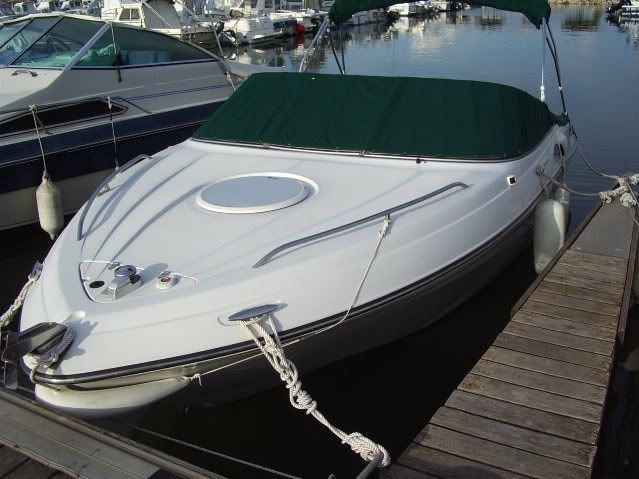

    Voilà les élements que j'ai trouvés (désolé, je galère avec les photos sur ce forum) :
    Le montage sur le même modèle :
    Une vue plus rapprochée de la trappe :

    Bon alors après visionnage de mes photos, voici la seule où l'on aperçoit à peu près le montage....
    La trappe est coupée en 2 dans le sens de la longueur du bateau. La partie supportant le guindeau est renforcée par le dessous avec un CP marine qui idéalement sera stratifié à la trapppe. Ensuite cette partie de trappe est vissée (par plein de vis longues) sur sa périphérie sur la coque et les têtes de vis sont  encastrées afin d'être noyées dans le gelcoat de finition.
    Au final il reste juste une 1/2 trappe ouvrante, ce qui permet d'accéder quand même à la baille à mouillage.
    Ne pas hésiter à bien reculer le guindeau pour que la chaine tombe bien au fond de la baille ! On voit qu'ils auraient pu reculer le mien de quelques cm, ce qui aurait été très utile.
