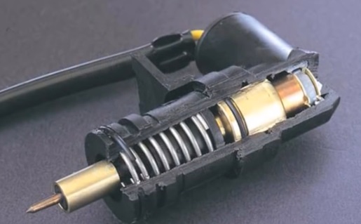

    ci joint images avec un éclaté et fonctionnement
    Sur la derniére image ont comprends mieux le fonctionnement
    en partant de la droite
    lame en chauffe,puis la partie contenant la cire,le ressort,et enfin le piston
