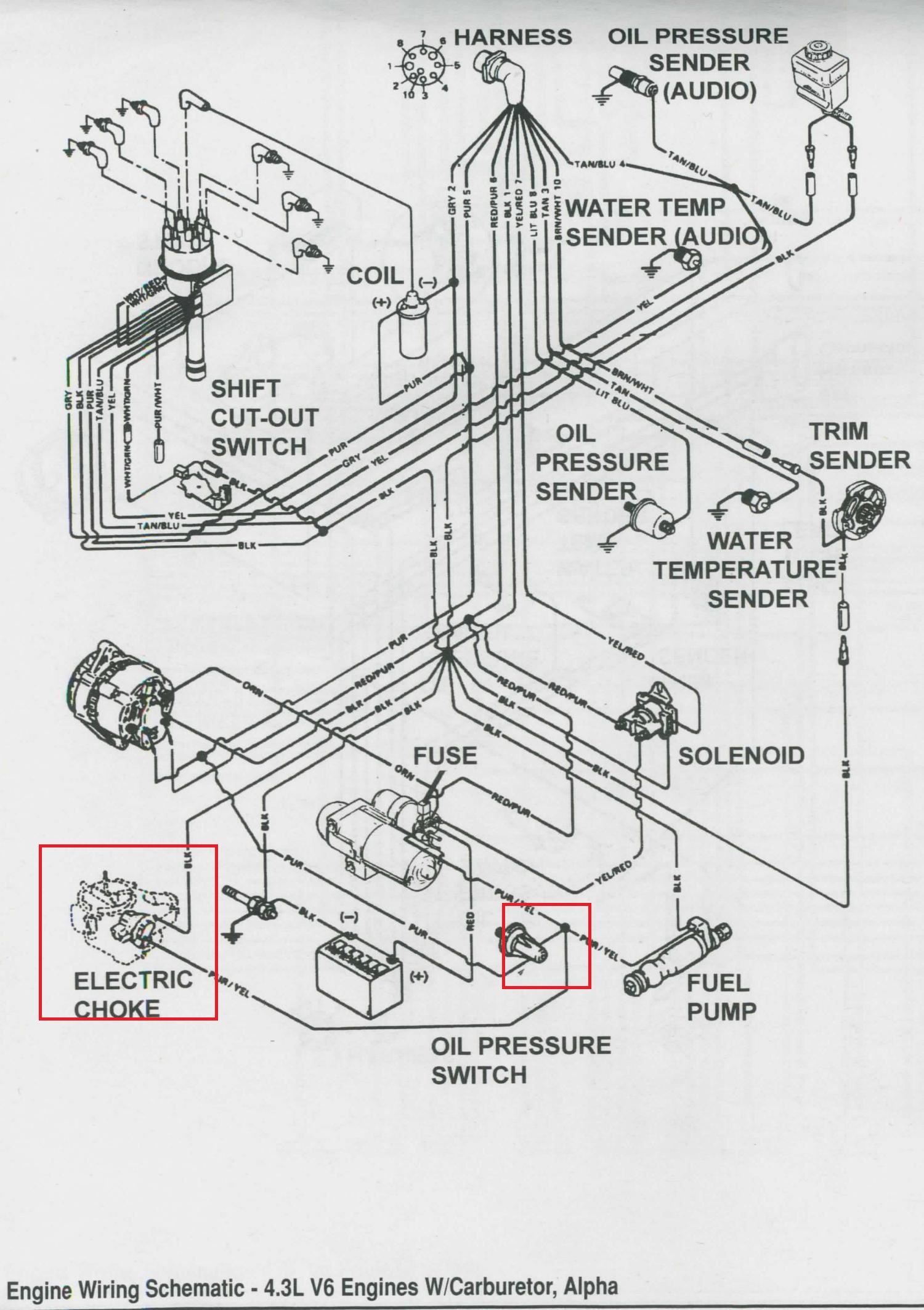

Sur mon mercruiser v6 4.3l 205cv , il y a un starter automatique a électroaimant .
Mon problème est que le moteur marche super bien lol, il démarre au quart de tour quand j'arrive alors qu'il n'a pas tourné depuis une semaine , il tient un ralentit a 650 t/mm il ronronne comme un chat .Quand je met gaz il prend 34 nœuds a 4800 t/mm tout va bien .
Donc vous me direz que tout ça n'est pas vraiment un problème ...
Par contre lorsque je le redémarre et qu'il est ni chaud ni froid impossible de garder le ralentit , il démarre ratatouille et cale .Si je lui met un peu de gaz la aucun problème il démarre et tourne bien , quoique on le sent bancale aux niveau vibrations mais bon ça va .Je peux l’accélérer a fond tjs la même allure a 4800 t/mm.
Je vais peut être m'avancer un peu , mais je pense que c'est ce p... super starter auto que reste fermé et donc l’étouffe
Alors ma question est ce que certains on ce genre de starter ? on t'ils modifié le fonctionnement et que se passe t'il si je le débranche ? le volet resterait ouvert ou fermé ?
voila a peu de chose prés mon petit soucis , je dois y aller demain donc je vais tester tout ça mais si on pouvait me faire gagner un peu de temps se serait sympa .
d'avance merci a tous pour toutes vos reponses .

    Salut,
    J'ai le même système de starter avec l'électro-aimant mais manuel sur un moteur hors bord (j'ai une gachette pour activer l'électro-aimant). Ton volet doit être monté sur un ressort donc si tu le débranche logiquement il reste ouvert. Essayes dans un premier temps de le débrancher et vois comment ça agit. S'il est automatique peut-être qu'il est couplé a une sonde de température et en dessous d'un certain seuil de température il s'active ! Essayes de voir à quoi il est relié.

    oui le starter est relié a la sonde de pression d'huile , j'ai pris plusieurs mesures regarder , essayer de comprendre son fonctionnement et je ne vois pas .
    Je voulais surtout savoir si deja quelqu'un connaissait le fonctionnement de ce starter et si il suffisait de le debrancher pour le supprimer ?
