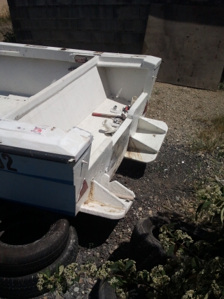

 Une question...
Les deux "supports blancs/hydrofoil/trucs moches et mal fait/stabilisateurs à la noix" qui sont au cul du bateau, vu que ce n'est pas d'origine ( Je présume, vu que ce modele identique : http://www.leboncoin.fr/nautisme/320914315.htm?ca=13_s n'en a pas ), est-ce utile ?
Je dis ça car ca "branle" c'est fixé je ne sais pas trop comment, mais quand j'appui dessus fortement, on voit que ça a tendance à se decoller un peu du tableau et je me demande si je ne ferais pas mieux de les virer vu que je vais refaire le tableau arriere...
Merci d'avance

    s' ils sont en train de se barrer, autant les virer ...
    Maintenant , je pense que dans certains cas , cela peut etre utile
    • bateau ayant tendance à naviguer trop cabré et "poussant" inutilement de l' eau
    • puissance moteur  un peu faible
    • permet de baisser le régime moteur pour maintenir la carene en hydroplanage.
    c' est sur que ce ne sera jamais aussi efficace que des flaps réglables ( hydrauliques ou electriques ) , mais si ça ne fait pas forcement du bien , je ne vois pas comment cela pourait faire du mal ( sauf si cela arrache et detériore le tableau AR ).
    Perso j' aurais tendance à faire pencher la balance plutot du coté des avantages que des inconvenients ( sous réserve d' une fixation "saine", bien sur ) .

    Merci Ski pour ta réponse qui m'est bien utile.
    Je vais poncer pour comprendre comment elles sont fixées car vu du dessous, elles sont vraiment dans la prolongation de la coque, et impossible d'etre fixé par l'interieur c'est assez bizarrement foutu, je pense decouvrir les fixations une fois les 40 couches de peintures diverses enlevées !
