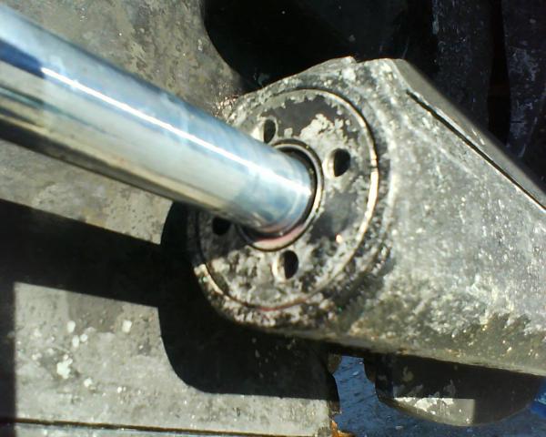

- ensuite, et c'est la deuxième photo, j'ai le nez d'un vérin de trim qui fuit. on voit un peu d'huile hydraulique de couleur rose. que me conseillez vous ?

    pour le verin : joint spie hs , il te faut demonter le verin , te fabriquer un piece (ou l acheter) entrant dans les plots d ancrage et devisser le haut du verin, mais d abord :
     =>un traitement a l acide chlorydrique suivi d un trempage prolonge dans de l eau quasi bouillante , si cela ne suffit pas chauffe au soudo gaz
