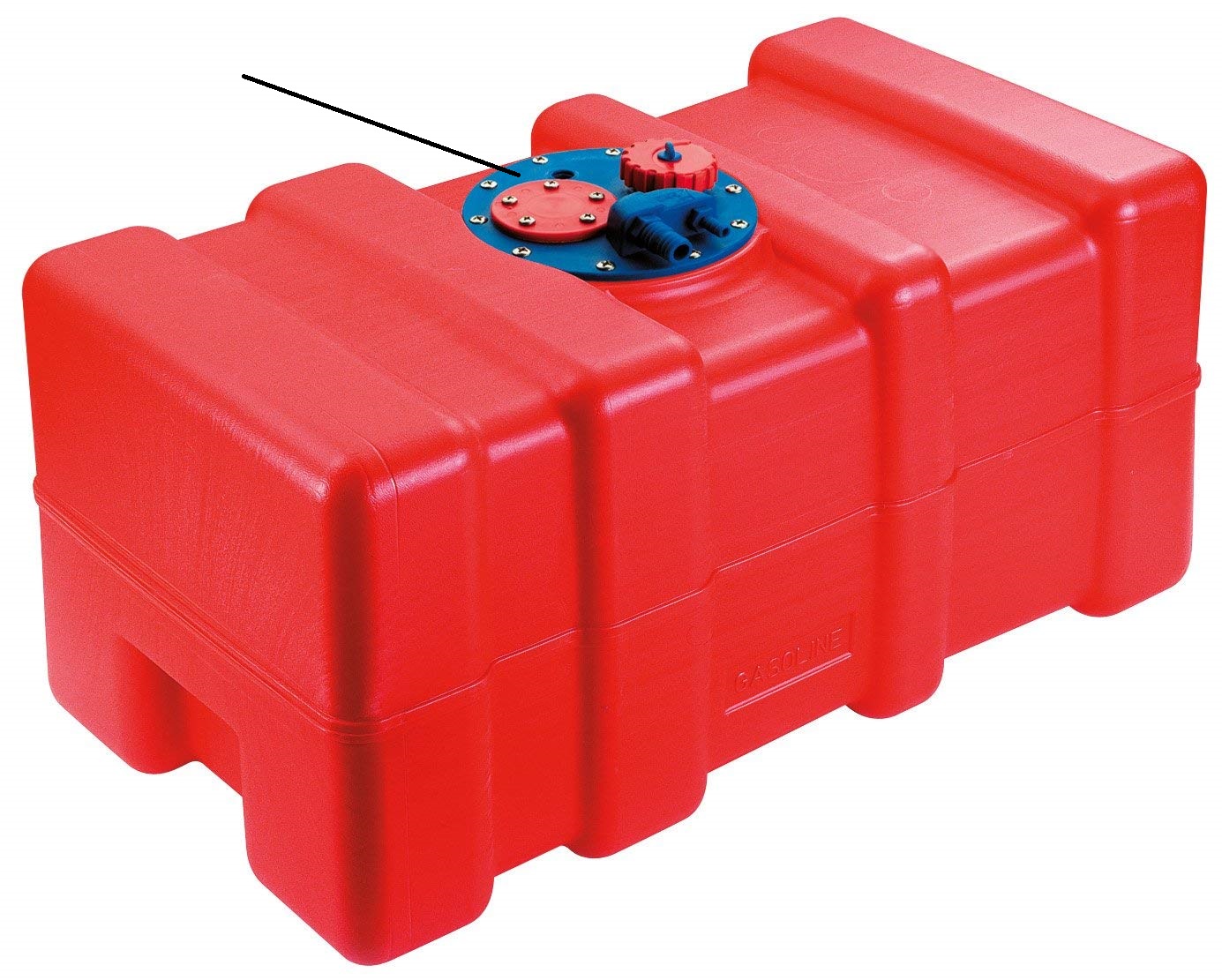

    C'est bon j'ai trouvé réservoir intégré qui avait un problème de joint de jauge à essence donc réservoir plein d'eau suite à un collage qui a lacher et qui m'a fait prendre l'eau ! Souci en cour de résolution le moteur fonctionne très bien a nouveau ... Manque plus que ce problème de réservoir ....

    Le 26 août, 2018 - 10:59
    si c est la partie avec la jauge,le remplissage ,la mise à l air
    il existe des joints
    si vous ne trouvez pas de joints il existe également du silicone résistant à l essence
