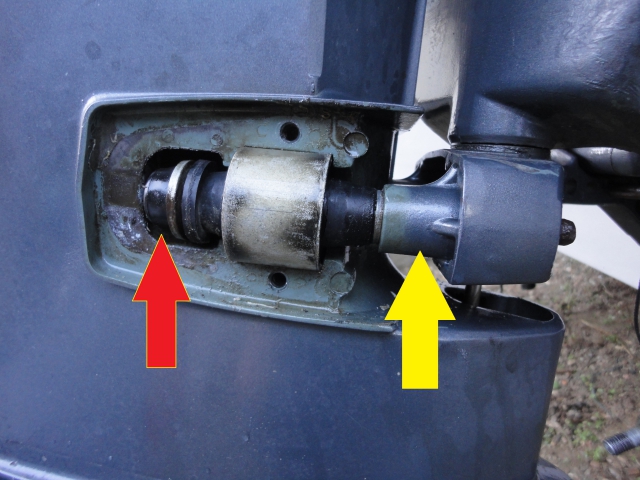

    Merci pour la réponse je dois changer la vis qui passe dans le silent bloc celle -ci n 'a plus de filetage pour recevoir l écrou du coup le moteur n 'est pas vraiment centré.J' ai essayé de retirer le silentbloc mais en vain pas assez de jeu car c 'est bloqué par la rouille , j 'asperge de WD40 tous les jours et je tape dessus , je pense que je vais etre obliger de faire décoller tout cela par dilatation : peut etre bombe de froid ou chauffer ?

    oui il ne faut pas que je chauffe vers le silent bloc par contre je pense que je ne peut pas écarter pour retirer le silenbloc car la vis est guidée (voir fléche jaune) sur la photo, j aimerais couper la tete de vis (fléche rouge) pour la sortir et remettre une tige filetée.

      la grosse piece alu que tu  montres avec la fleche jaune se démonte par dessous  il doit y avoir un clips
      C'est  ainssi sur le  40cv  4 temps  YAM

    Oui j'ai vu le clips, mon problème c 'est de savoir comment désolidariser cette grosse pièce en alu car si je la descend les silentblocs risquent de me géner?donc faut il pousser l 'axe vers le haut?
    Merçi pour tes réponses Goby je vais réussir à avancer

    tu peux essayer de soulever un peu le moteur pour faire remonter le gros axe ,mais vas y molo ,
    Mais avant démonte l'embase ce sera moins lourd
    faut être au moins deux personnes et fait attention en haut de l'axe il y a aussi une ou deux coupelles entretoises en plastique,
    Si tes axes /boulons des cylimblocs bas ont le filetage foiré oxydé , ils doivent etre bloqués dans les douilles/tubes en acier qu'il y a au milieu des caoutchoucs /cylimbloc,
    Tu risque d'avoir du mal ou impossible de les sortir pour reposer des axes neufs

    Oui il faudra certainement les changés par des neufs je commence à mieux voir l 'opération, je vais reporter le démontage après l 'hiver car cela commence à faire froid il faut que j'utilise un palan pour soulever le moteur.
