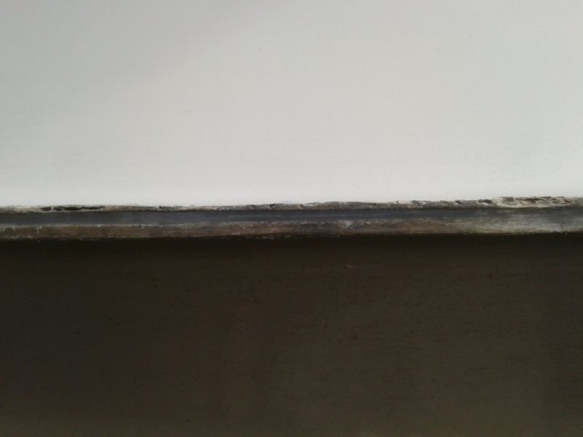

 Après avoir résolu l'évacuation de l'eau en fond de cale, une nouvelle découverte.
J'ai décapé à la ponceuse (disque abrasif 60 multilamelles sur une disqueuse) la colle néoprene qui collait un "vaigrage en moquette". Le disque est très efficace, je recommande vivement.
Surprise le lendemain je constate des traces d'humidité dans le bateau. Apres réflexion j'ai constaté que l'eau s'infiltrait derrière le liston. J'ai enlevé celui-ci et en neffet de larges passages  (voir photos) à la liaison des deux parties sup/inf laisse passer l'eau.
Je prevois une bouillie maison faite de résine et de poudre de résine poncée pour pallier ce défaut, au passage les rivets pourris ont été remplacés.
Alors en cas d'humidité dans votre Shetland préféré c'est peut-être une piste.

    bonsoir Christophe
    Je croyais avoir mis des photos mais oups, les voici, il s'agit sur nos merveilleux Shetland de la liaison derrière le liston des deux parties haute et basse qui forme le bateau.
    Regarde le tien et tiens nous au courant merci cdlt Christian

    Le 31 mars, 2014 - 17:53
    Moueh moi ce n'est pas mieux je crois.
    Vas tu changer le liston ?

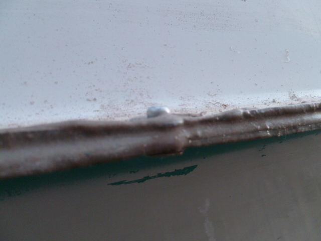

    Le 8 avril, 2014 - 06:02
    sur le site http://www.shetlandowners.co.uk/
     Un gars a tout nettoyé et ensuite siliconné.

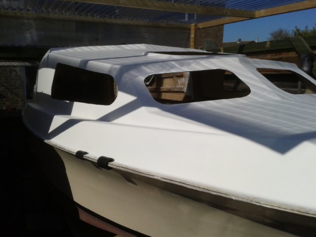

  • lepereded
    lepereded
    Inscription : 03/01/2013
    Messages : 6
    Le 8 avril, 2014 - 06:03
    Le 570 dénudé
  • lepereded
    lepereded
    Messages : 6
    Le 8 avril, 2014 - 06:04
    Zoom sur le joint de silicone.

    Le 8 avril, 2014 - 10:01
    voir ce que ca donnera avec le temps... quitte a l'avoir démonté comme ca, autant tout coller... et finir ca propre au gelcoat...
    j'suis sur qu'il y en a pour plus cher de silicone que de colle et de gelcoat...
