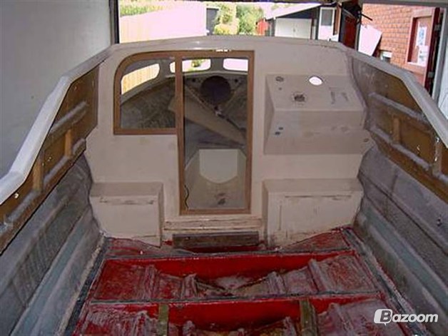

    j'ai retrouvé quelques photos qui correspondent à ton modèle.
  • lepereded
    lepereded
    Inscription : 03/01/2013
    Messages : 6
    Le 2 janvier, 2014 - 02:13
    le modéle que tu possède est un MK1
    Moi j'ai la génération MK2 avec le poste de conduite plus haut.
    J'ai des photos sur des anglais qui ont refait des MK1.
    J'essaye de te retrouver tout cela dans ma "pagaille" .
    As tu le même fond ( là où il y a le moteur !) que moi (cf photos)

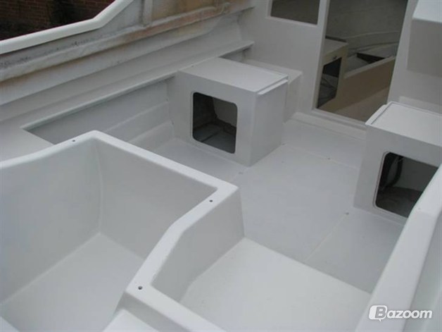

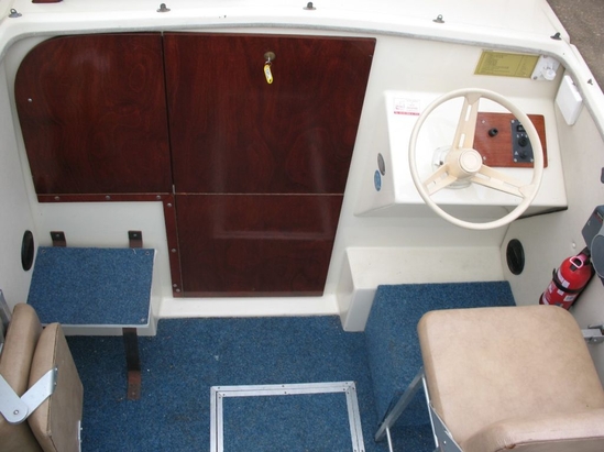

    Vlà la photo du mien
  • lepereded
    lepereded
    Messages : 6
    Le 2 janvier, 2014 - 23:40
    Encore de la photo de restauration.

    Ingénieux ce système de placard pour supporter les sièges.

    Et une fois peint , c'est "cholie" non !
  • lepereded
    lepereded
    Messages : 6
    Le 2 janvier, 2014 - 23:48
    Sur ces deux dernières photos on voit que le gars a transformé l'arrière de son Mk1 en Mk2.

    oui ; le seul "détail" à revoir est le positionnement des Haut Parleurs qui sont dans un caisson  devant celui supportant les sièges ...
    Bref , si on ne les change pas de place leur efficacité va etre fortement diminuée  ...

    Effectivement les HP sont vraiment mal placés.
    Je ne les avais même pas remarqués.

    il suffirait de les déplacer sur le coté ( de chaque coté du "couloir de circulation" ) .
    Cela dit, ainsi placés,  ils se trouvent quand meme bien exposés aux bottes et chaussures de l' équipage  ....

    Quelqu'un pourrait-il me le confimer ?
    Si je la remplace par du Styrodur (polystirène extrudé), puis plancher en contreplaqué marine 12 mm résiné
    Encore merci pour votre intérêt
    Bonne soirée
    Phil
  • ingridetchristian
    ingridetchristian
    Inscription : 25/09/2013
    Le 31 mars, 2014 - 21:07
    Bonsoir Philou
    Tout d'abord ne te décourage pas, c'est un plan de merde mais un bateau génial.
    pour infos le mien (voir photos plus haut) n'a plus de mousse,
    j'ai remis un simple plancher en Cp dessus et cela me permet se surveiller ce qui se passe en dessous.
    Quel est ton modèle ? Si idem tu devrais trouver sous la mousse des renforts en résine et même deux anneaux en acier qui devait servir à soulever le bateau durant la construction.
    Ces bateaux prenait l'eau soit par fuite au niveau du plancher avec les intempéries ou des mouillages par gros temps, l'eau peut aussi s’infiltrer par la jonction des deux parties qui composent le bateau (haut et bas) cette jonction est caché par le liston. Dans tous les cas l'eau est absorbée par la mousse le tout pourri et tu ne te rends compte de rien.
    Je n'ai pas de solution miracle pour enlever cette mousse
    spatule dans un premier temps, je me tournerais vers les pros du forum ???
    Tu peux aussi prendre contact avec le service conso de ces produits et voir ce qu'il te raconte ???
    Mais dans tous les cas courage et tiens nous au courant.
    Christian

    Salut phillou38, si ta mousse est gorgée d'eau c'est mort, elle ne joue plus son rôle de flottaison, il faut la virer !!!! Mettre des plaques de styro pourquoi pas mais il faut aussi penser que la mousse joue un autre rôle (elle structure, elle renforce la coque !!!!). Je ne sais pas si la mousse est indispensable sur ton bateau (je n'ai pas assez d'expérience en nautisme) mais si elle est présente c'est que !!!!!!!!! Amicalement PATOCHE.
  • phillou38
    phillou38
    Inscription : 16/03/2014
    Le 1 avril, 2014 - 19:46
    Merci pour vos réponses ... Pourriez-vous m'en dire plus sur votre rénovation sans mousse. On me parle de l'utilité de cette mousse pour renforcer la coque. Avez-vous trouver une diffèrence de comportement? Quand au plancher en contreplaqué : marine, je suppose, pas de revêtement résiné? Il est amovible ? Comment ? Avez-vous rajouter des pompes de cale ou simplement une gouttière jusqu'au puits de vidage à l'arrière avec une seule pompe à déclenchement automatique. Pour info, je ne connais le type exact de mon Bateau. Le carnet de francisation parle de Shetland Family Four de 1989 N° de série 36640590025... Je suis d'accord avec vous, c'est un très bon bateau et c'est pour cela que je me lance dans tous ces travaux de rénovation.
    Ca y est, on a enlevé toute la mousse et les longerons gorgés d'eau, le bateau a du perdre 2 ou 300 Kg !!!!!!!!!!!!!!
    Encore merci et bonne soirée Phil

    Un seul mot BRAVO !
    Je ne l'ai pas navigué ainsi mais l'ancien proprio s'en servait en l'état sans soucis apparent, mais Christophe L pourrait peut être nous éclairer sur le sujet ??
    Il existe aussi ce lien en UK qui vend des pièces et connaissent très bien nos Shetland, à priori Anglais obligatoire pas de réponse sur les demandes en Français
    http://www.shetlandboats.co.uk/
    Autant je ne suis pas très inquiet pour la présence ou non de la mousse, mais j'ai un questionnement sur ces longerons en bois, nos coques sont différentes voir les photos précédentes dans ce post.
    Les longerons ont il à ton avis une fonction mécanique dans la coque ? comment étaient-ils installés ?
    Pour le plancher oui il est amovible et j'ai 2 pompes de cales à l'arrière du bateau qui fonctionnent soit en auto soit en marche forcé.
    N'hésite pas bon courage C

    Bien sûr !!! C'est le squelette du boat (coque et pont), je juste mon avis. Amicalement PATOCHE.

    Pour les longerons en bois, ils n'étaient pas solidaires du bateau . Pour la mise en oeuvre de ce plancher, après la dépose, j'ai "deviné" la méthodologie : Des petits chevrons (50 x 50) étaient posés à même la coque et pré-collé avec un peu de mousse avant de couler l'ensemble. Ils étaient seulement liés entre eux par le plancher qui lui était agrafé sur ces longerons. Des petits trous, tous les 50 cm sur toute la surface ont permis de couler la mousse dans ce volume puis recouvert d'un bouchon plastique. Ceci expliquant cela : toutes ces petites ouvertures Diam : 0.30 m x 12 plus le pied de table, toute au long de ces années, ont permis l'infiltration de cette eau. Pour répondre à Patoche, je n'ai pas d'autre entrée possible car la coque est en 1 seul morceau pas en 2 parties ... Donc pour cette mousse, je n'arrive pas à avoir un avis tranché, Il y a les pour (structure et rigidité de la coque) et les autres comme toi qui vivent très bien sans !!! Pourtant ton idée me plait bien mais tu ne connais pas ma femme !!!!!!!!!!!!!!! Si tu pouvais me donner plus de détails sur ce plancher amovible Merci de tous vos conseils Bonne soirée Phil

    Salut PHIL, désolé mais je ne comprends pas du tout ta structure : soit c'est la mousse qui tient ton pont avec ta coque (bof), soit c'est des varangues qui lient la coque et le pont (yes) !!!!! Pour ce qui est des infiltrations d'eau : normal le pont doit être étanche ou la cale doit permettre l'évacuation de l'eau !!!! Mais c'est juste mon avis. Pour un pont amovible, je ne te donnerais aucuns conseils parce que pour moi si tu n'as rien à faire dans la cale : le pont doit être fixe (pour la structure du bateau) encore une fois c'est juste mon avis !!!! Amicalement PATOCHE.
