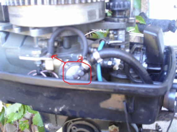

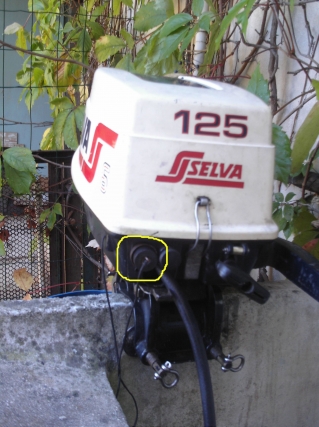

bonjour je viens d'acheter un petit moteur 6 cv pour faire 1 auxiliaire il s'agit d'un selva 6 cv 125 tout marche mais j ai quelques interogations est 1 arbre court ou long ? sur la photo entoure en rouge il y a 1 pompe a depression de marque bing montee sur 1 bracket je ne pense pas que cela soit d'origine et j'aimerai savoir ou trouver la membrane de rechange car elle va pas tarder a se percer ? sur la derniere photo entoure en jaune il y a 1 coupe circuit avec un aimant qui se barre quand j accelere a fond lorsque je demarre il n'y a pas de point mort le moteur demarre et l'helice tourne ? pas de pissette sur le cote juste un crachin derriere est ce normal ? je sais cela fait beaucoup de question merci de votre aide

    je ne vois pas bien la forme de la pompe
    ci joint  la pompe a essence pour un 6 cv 2t
    et eclate embase ou lon voit une pompe

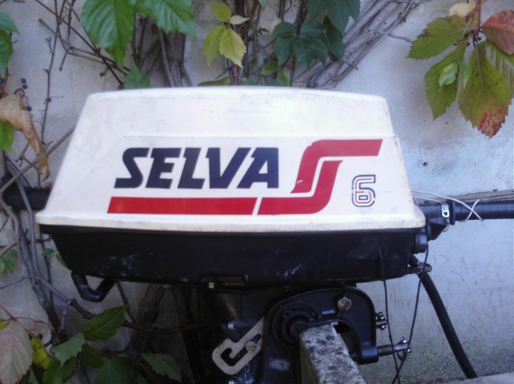

    Regarde si ton tube de sortie de pissette n'est pas plié.. sous le "s" de SELVA première photo, ca m'est déjà arrivé sur un petit moteur mais il n'avait jamais servi.. sinon l'orifice de sortie est peut être juste bouché..

    pour l instant le moteur fonctionne avec une pompe qui a ete rajoutee
    il s agit d'une pompe de motoculteur de marque bing
    je l'ai ouverte mais la membrane est vielle et dois mal fonctionner
    ce qui explique un ralenti chaotique
    j'ai 2 solutions
    soit acheter une membrane neuve tres dure a trouver et 26 euros ou mettre une pompe origine selva mais ou la trouver et a combien
    eventuellement monter une autre pompe d'occasion d'un autre hors bord
    eventuellement tailler une membrane dans une radio

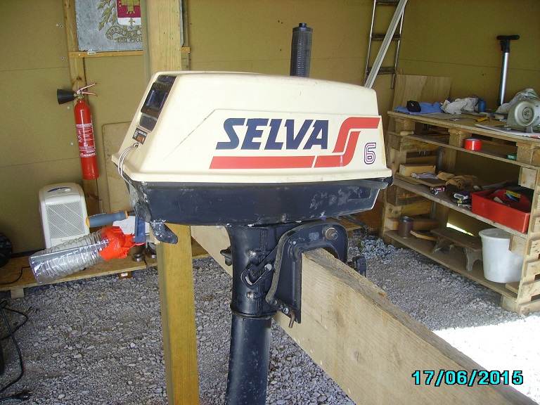

    Comme Jabron  en 2011, je viens d'acquerrir ( don ) ce même vieux moteur (  SELVA 6 CV en 2 temps ) qui doit bien dater des années 70 !!!
    Ce moteur n'a pas tourné depuis des lustres, mais n'est pas bloqué puisque l'hélice tourne lorsqu'on tire sur la ficelle. Il n'y a pas de levier de point mort et il faut tourner le moteur à 180 ° pour aller en marche arrière.
    Il n'y a pas non plus de bouton d'arrêt ni de coupe-circuit.
    Pouvez-vous m'expliquer comment on le met en route et s'il démarre, comment on l'arrête ?
    Puisqu'il n'y a pas de point mort et que l'hélice tourne à la traction de la ficelle, je suppose que l'embrayage est centrifuge ?
    A quoi sert le bouton qui est dans la poignée ?
    En vous remerciant ! farani
