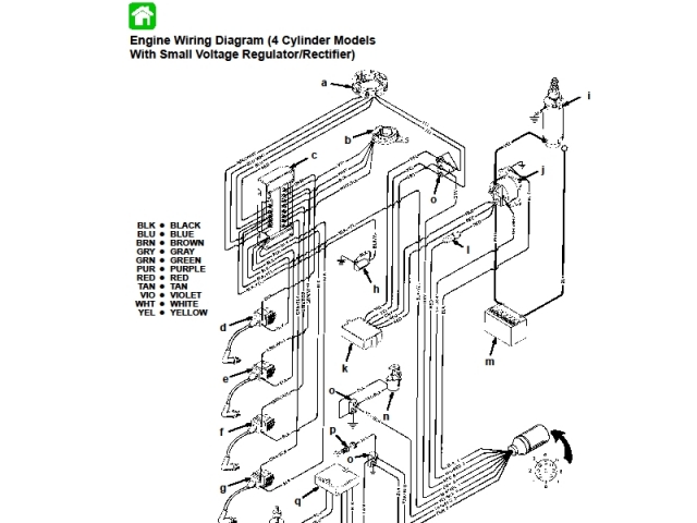

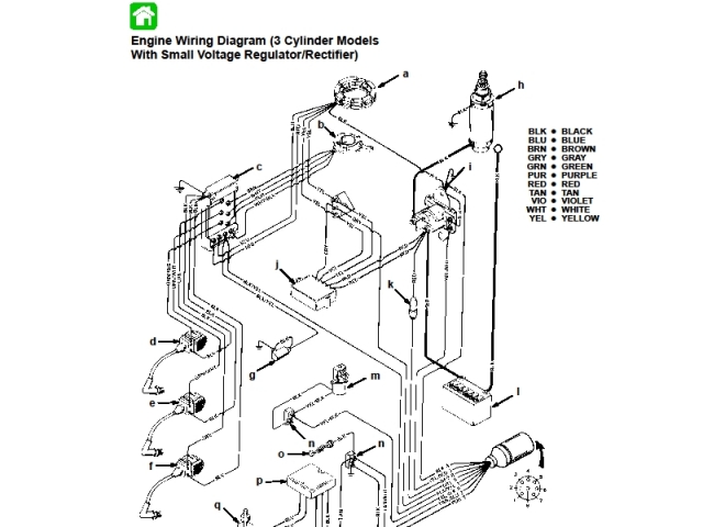

 salut a tous,
j'ai demonter mon demareur il y a quelque semaine, et aprés mettre rendu compte qu'il ete mort, j'en ai racheter un, seulement, je n'arrive pas a le brancher, je ne me souvien pas ou vont les fils, alors si quelqun aurait une photo interieur d'un mercury 90/100/115/130 cv  sela m'arrangerais bien ;) merci a tous

    Le 6 juin, 2010 - 20:06
    votre moteur est en
    2 temps
    4 temps
    3 cylindres ou 4
    auriez vous une annee
    merci de nous mettre une photo  des environs du demarreur
    il existe plusieurs models de solenoid
    il devrait y arriver un gros fil rouge
    Le 6 juin, 2010 - 20:16
    ci joint 2 fichiers pour 2t
    3 cylindres et 4
  • zipxrace
    zipxrace
    Inscription : 10/05/2010
    Messages : 12
    Le 6 juin, 2010 - 21:20
    excusez moi j'ai oublié de donner ses informations...
    alors c un V4 de 1990 (apparament) de  100cv
     je pense avoir bien branche comme dans le schéma eclaté de Mr jacque mais sa ne marche pas, je tourne la clé et j'entends juste un "click" alors je pense que c'est un mauvais branchement ....
