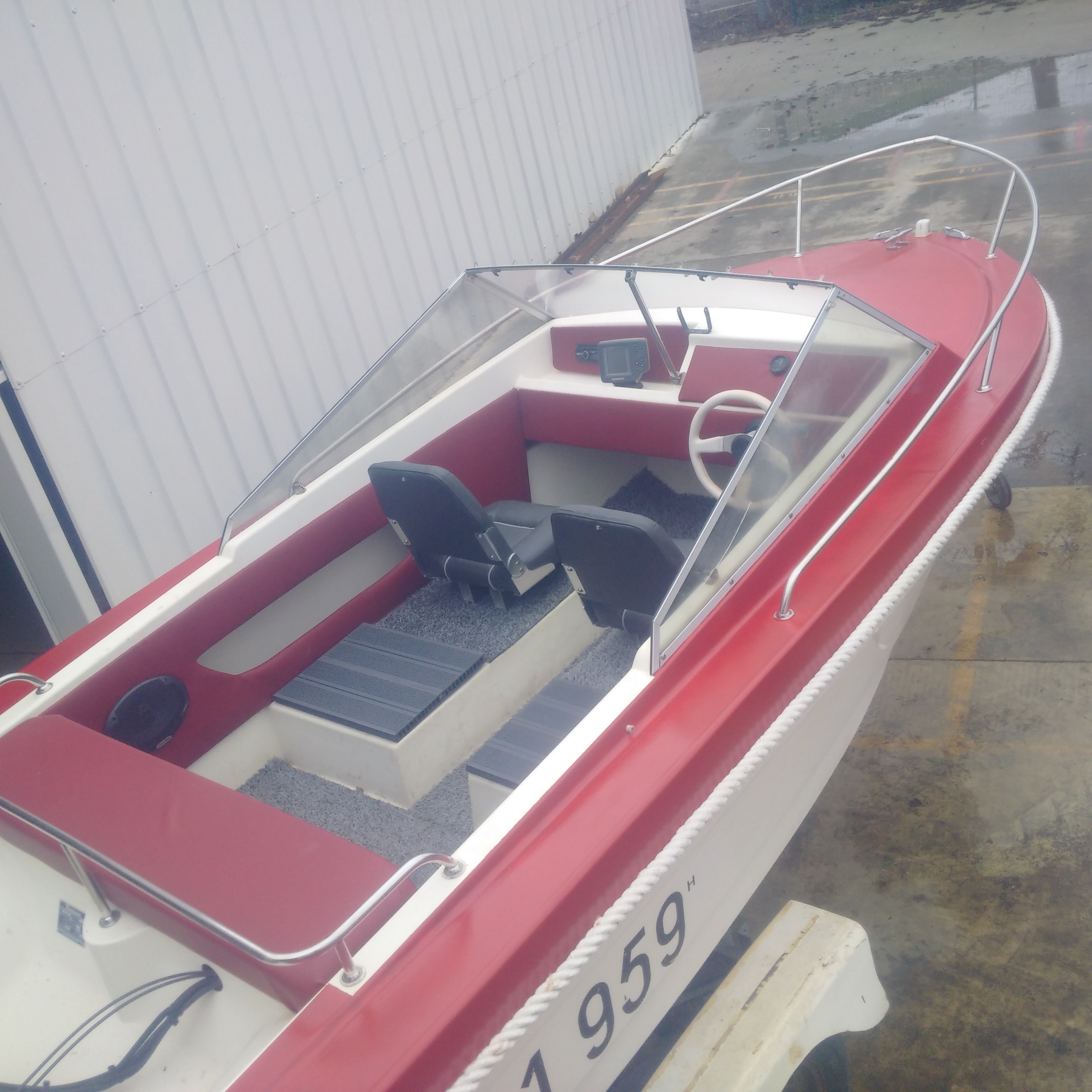

Bonjour à tous, je possède un Rocca Mirage 4m70 pesant 450kg, équipé d'un moteur Suzuki DT55cv.
L'hélice étant une "11 1/4 x 15"
Malheureusement le bateau ne déjauge pas !!! il reste le cul dans l'eau et bien cabré!
Je pense que le problème viendrais bien d'un problème d'hélice et partirais plus sur un pas plus petit...
Que me conseillez-vous? (je ne possède pas de compte tours).
Merci d'avance!
Photo à suivre de mon bateau finis d'être réstauré!

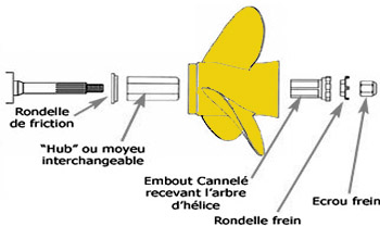

    En fait si ton hélice est dénoyautée c'est le Hub en plastique qui est abimé, l'arbre tourne donc en partie dans le vide, d'où la vitesse minimale
    en général l'ensemble se vend 40-50€ de mémoire si je ne dis pas de bétise

    Pour le moyeu de l'hélice faut d'abord  controler  s'il a bien un  moyeux HUB Démontable  comme sur les  photos au dessus   ,et ce n'est pas certain   ,
     S'il a une hélice à moyeux fixe  caoutchouc  faudra remplacer l'hélice

    Oui  le moyeux caoutchouc a l'air bien abimé
    Ce n'est pas du tout une hélice avec un  moyeux  HUB démontable/remplaçable facilement ,
     ces moyeux sont rentrés à la presse  et il est trés difficile de les sortir
     sauf dans un atelier spécialisé  pas facile à  trouver et ça coute aussi cher qu'une hélice neuve ,
