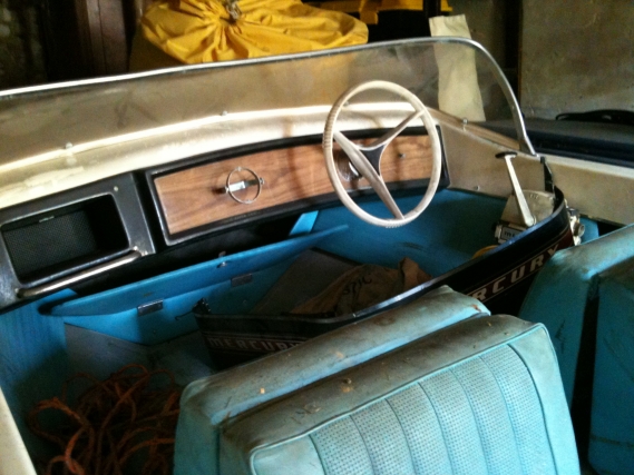

     Yves c'etait pas le tiens celui ci  avant les transformations  ,presque un sous marin à l'arriere

    Yves  avait super bien transformé son rio  ,un  bijou et maintenant le bateau  navigue  en ALGERIE

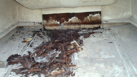

    C'est marrant comme tous le monde évite mon com !!!! Et pourtant c'est un vrai problème ce petit trou !!!! NON ?

    Le problème du tableau AR est connu, c'est le principal défaut des RIO 400. Ce problème ne provient pas du nable mais de l'eau dans la soute AR qui n'est pas jointée entre le cockpit et le tablier à la hauteur de l'assise, l'eau rentre dans la soute et stagne contre le tableau, jusqu'à pourriture de ce dernier

    ça c'est de la réponse Jerratous et en photos s'il vous plait, merci d'avoir éclairé mes lanternes !!!! Sur la première photo il y a peut être le davier que je cherche pour mon propre bateau !!!! Je peux le trouver chez qui ? Amicalement PATOCHE.
     Pas du tout  ,il y a plein de bateau  qui  n'ont pas la bassine  derriere  !!!  elle sert à pas grand chose  juste à fermer  une partie du dessus du coffre   qui est dessous , d'ailleurs  le bateau  neuf de jerrattous  Open Pro 2000 de  4,20m X 2m n'a pas de coffre à l'arriere au  milieu (seulement  un de chaque coté ) et donc il'n'a pas la bassine  et pas ce nable .
     Il a seulement les  2 autovideur sans bouchons ( meme en charge  )  qui sont à  ras du  plancher.

    Salut goby, perso  je l'ai supprimé ce petit trou de me... qui a flingué le CP de mon TA !!!! S'il y a de l'eau dedans je le vide manu militari et c'est tout.
    Mais je n'ai encore pas utilisé mon moteur thermique, je changerais peut être d'avis ensuite !!!! Amicalement PATOCHE.

     La bassine peut poser  probleme au  bois du tableau arriere   si elle est  fellée ou fissurée dans l'angle contre le tableau .
    Ok je comprends le truc et j'espère avoir bien réalisé mes travaux avec application de gelcoat sur le fond de mon boat, sur le fond de mon TA et dans ma cale de vidange !!!!
    Cela dit je n'ai aucun goutte d'eau après plusieurs heures de nav donc !!!!
     Le nable  de la  bassine  peut poser  probleme si  l'étanchéité d'origine du  nable a été mal  faite  ,  moi  en principe  je  perce  l'orifice pour le Nable   un poil au diametre  superieur   , j'enduis bien  tout l'orifice de  Sikaflex   ( pas  de mastique silicone) et quand c'est un peu sec  j'enduis  bien le nable de Sikaflexe et   j'enfile   et sikaflex  avant l'écrou
     Mais trés  souvent  le probleme   vient  du fond du coffre  arriere à la jonction  tableau  plancher   , la fibre  et  ou gel coat  mal  posé  ,ça se  fendille   et  infiltration d'eau et  le  bois du tableau  pourrit

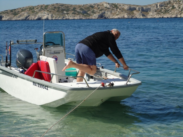

    Ce bateau est formidable, surtout pour son prix (3800€ neuf) Sur la première photo, c'est la coque en tableau pour arbre long sortant du moule chez PRO 2000 on voit bien les nables autovideurs. le nable du bas c'est pour remplir le vivier qui se trouve devant la console un coup de marche AR et il est plein d'eau.----- sur la deuxième photo le bateau est à flot avec 96 kg de moteur + 25 litres de carburant dans le coffre AR les nables de vidange sont 15 cm au-dessus du niveau de l'eau ---- sur la troisième photo, je fais un gros quintal, je me penche sur le bord et le bateau à aucune gîte (avec le RIO, j'aurai coulé)---- pour finir le bateau avec son équipement actuel. ----- excuse moi Laurent38 d'avoir un peu plombé ton post ------
    Amicalement Yves

    Superbe bateau et avec ton soit disant quintal le bateau ne bouge pas d'un iota, c'est trop cool !!!!

    Son petit défaut, c'est son poids 4.20 X 2.00 =300 Kg le RIO fait 160 kg. mais cette coque est pratiquement indestructible (un vrai char d'assaut)

    100 % d'accord avec toi Laurent 38 pour le V prononcé de la coque mon RIO 400 avec 30 cv 4 temps = 28 nœuds en pointe, le PRO 2000 même moteur 23 nœuds. La coque passe super bien dans le clapot, leurs défauts le tableau AR de très mauvaise qualité, et la mousse dans la double coque qui devient une véritable éponge à la moindre entrée d'eau. Bonne tenue en mer, mais bien faire attention aux vagues de travers le bateau gite de 45° et vue son poids il est entraîné par la vague. (raison de la vente de mon RIO)

     Jerrattous a écrit  cela pour la photo : .
      Le nable du bas c'est pour remplir le vivier qui se trouve devant la console, un coup de marche AR et il est plein d'eau  Donc  j'explique pour ceux qui peuvent penser  que le coffre vivier se rempli  d'eau jusqu'en haut .
     Devant la console  on voit un coffre ,  ce coffre est trés profond  il va jusqu'au fond  de la carene ,et  lorsqu'il se rempli d'eau  en marche arriere  l'eau arrive seulement presque à la hauteur du  plancher. bien sur  ensuite ballast  /vivier  plein il faut fermer une vanne .
     Et pour eviter que le bateau  ne bouge trop à l'arret  en peche ou  pendant la sieste  ce vivier  sert aussi de BALLAST , comme une Série d'open   des années  70/80  c'était les '' V - CAT  '' Architecte  Marine Claude Carbonel  à l'Anse du Pharo à MARSEILLE.  à l'exterieur à l'ariere en bas du  V il y avait une grande ouverture  permanente , à l'arret  le tunel de carene se remplissait d'eau pour la stabilité , età l'accélération en navigant le tunel se vidait

     JERRATTOUS a une place reservé au  port de la Pointe Rouge. son ancien et  nouveau bateau au  meme endroit
     Il y a une sacrée difference de flottaison à l'arriere avec le meme moteur
