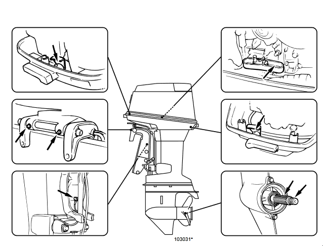

    je vous propose pour la révision
    Regardez l'état du réservoir fixe
    si essence vieille le vider et sécher
    Vérification ligne carburant en partant du réservoir
    si pré filtre changer le filtre
    Démontage thermostat/control/rRemontage
    Démontage/nettoyage carburateurs
    tringles vérification/réglage/graissage
    retirer l'eau du réservoir huile(voir image)
    vérifiez la connection au moteur (petit joint torique sur l'avant du moteur et sur le réservoir si équipé)
    Vérification liaison à la masse petit fil noir
    Embase
    démontage hélice (retirez les bougies),Graissage de l'axe
    Vidange,Remplissage(Joints à vérifier)
    Trim
    Vérication niveau(attention haute pression)
    Graissage
