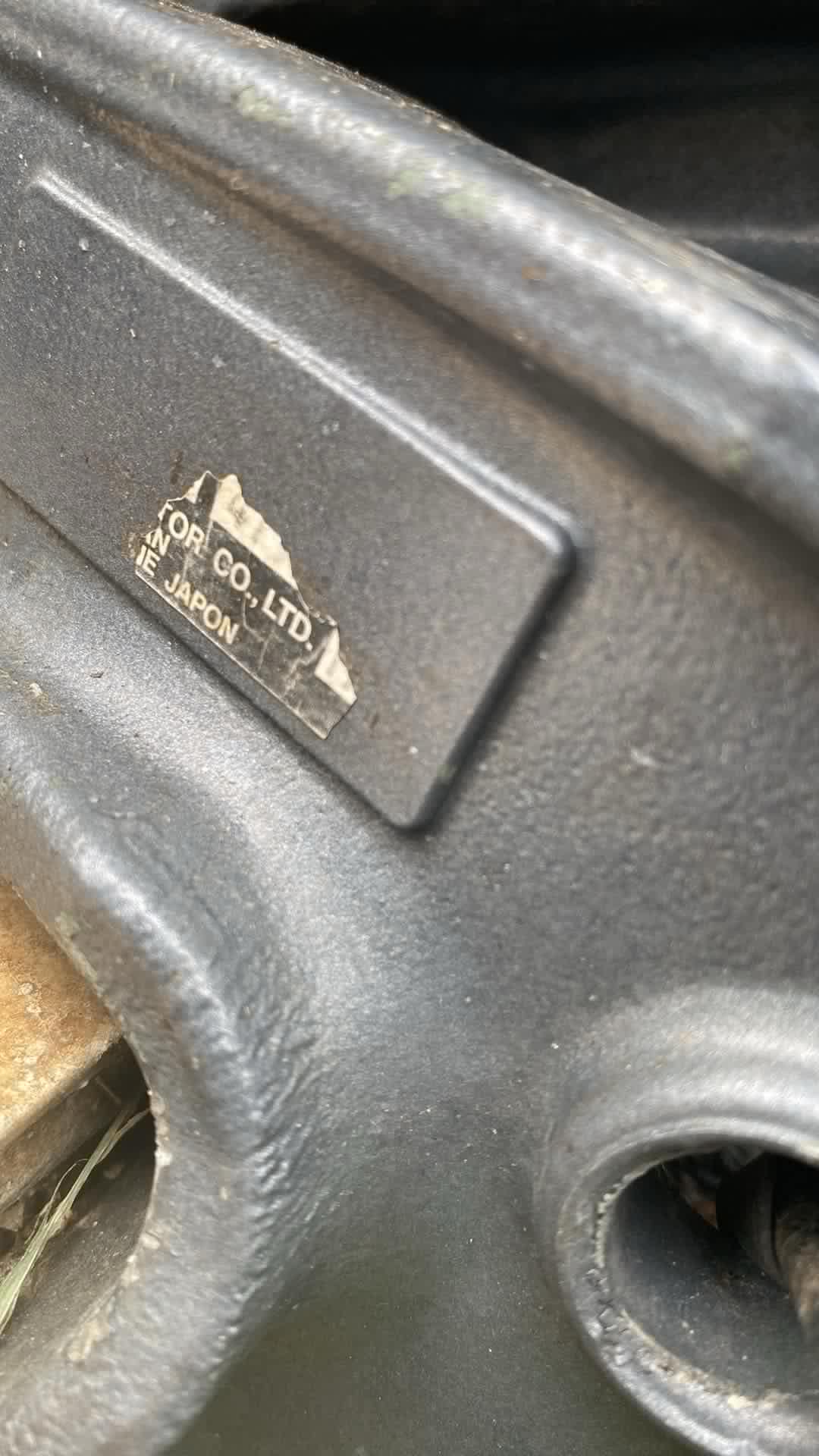

je viens d'acheter un moteur 60 cv 2 temps. le problème est que la plaque est invisible sur le châssis.

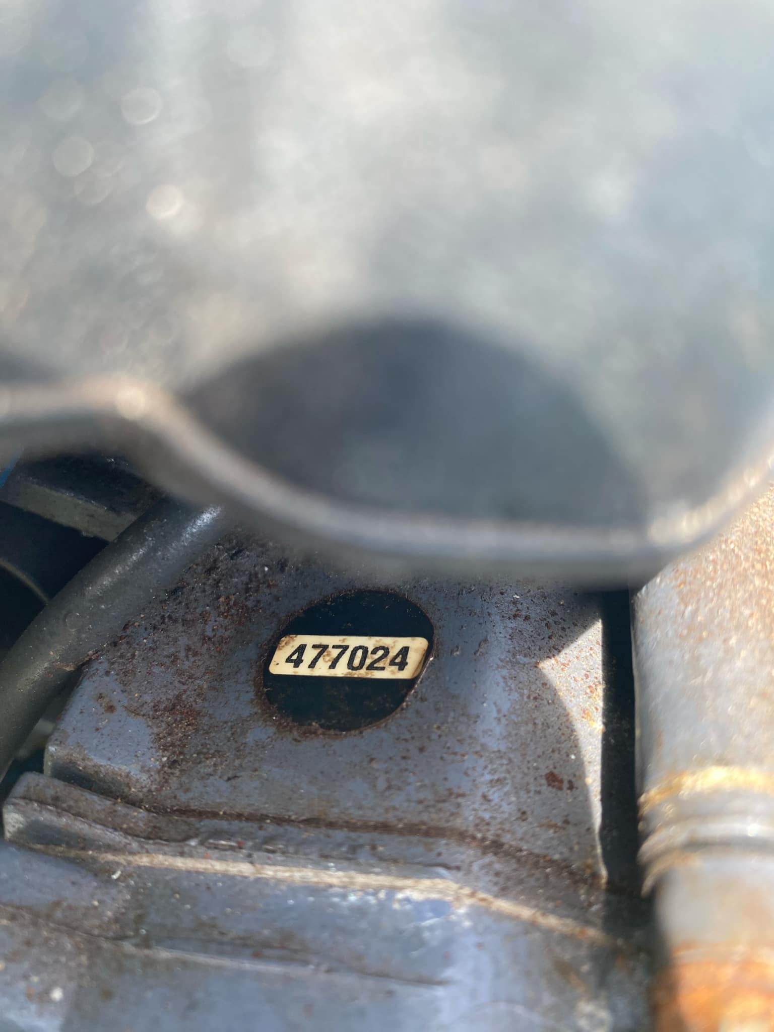

Après plusieurs recherche, j'ai trouver le numéro de série du moteur ( 6 chiffres ) qui ce trouve sur une pastille en haut du bloc moteur.
numéro de série: 477 024

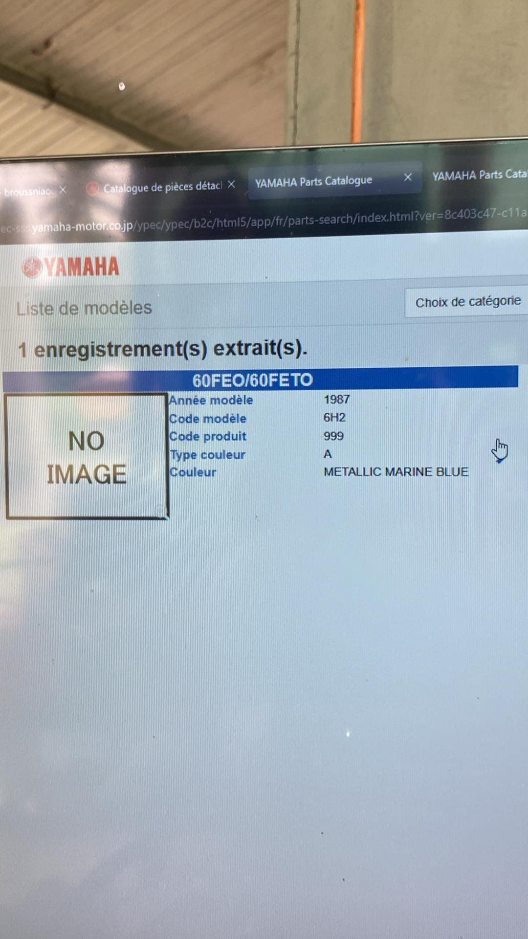

alors ayant regarder un peu, on dirais soit un H pour une année de 1987 soit un R année 2002.
quand je fouille sur yamaha part il me sort ses deux code moteur ...
on avance legerement mais pas fou fou toute de meme ...

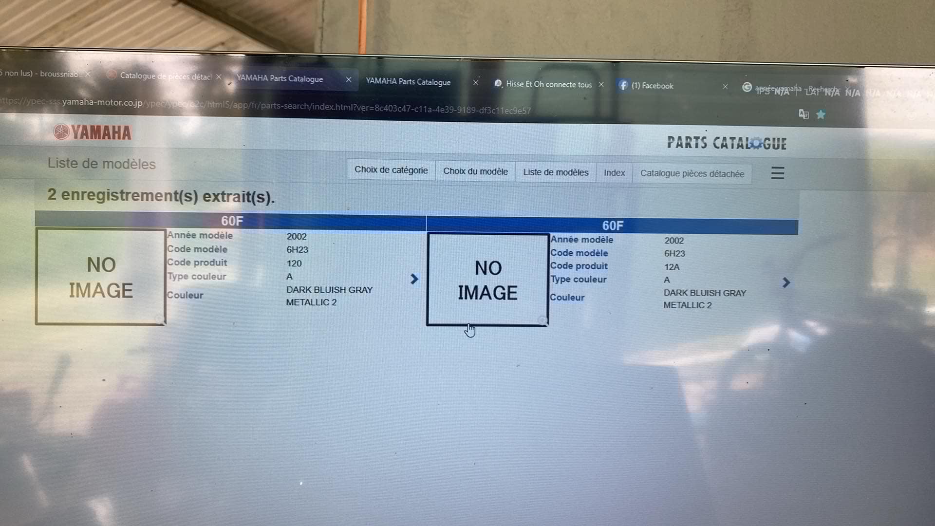

    donc je suis aller sur le site yamaha part, et je tape le code model 6h2 plus le numero de serie 477024
     le site d'ailleur rajoute un 0 devant le 4
    il me sort les deux image 60F avec une code model qui passe a 6h23 avec 2 code produit different 120 ou 12A
    hors quand je fais sur le site yamaha avec  le code model 6H23 plus le meme numero de serie il me sort rien ...
    c'est a s'arracher les cheveux tout sa ...
