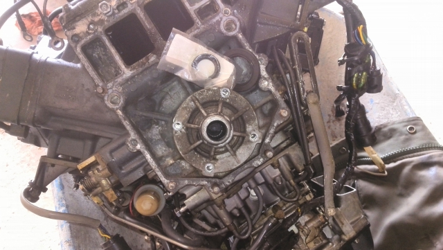

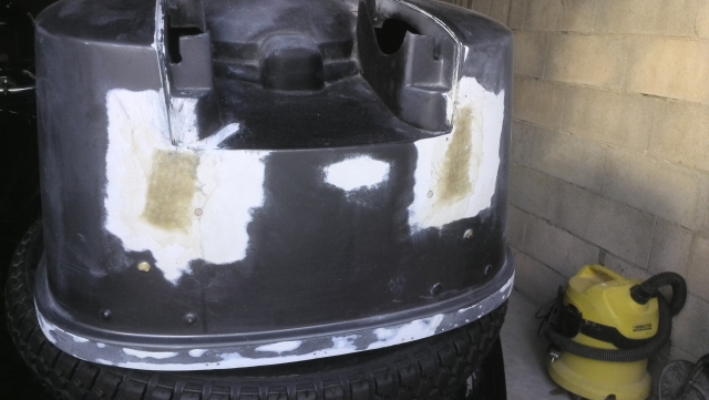

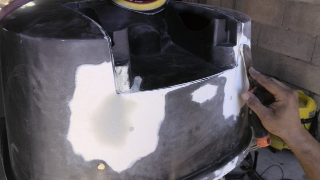

bonjour bonsoir a tous et oui je reviens après un long moment d'absence travail et autre sont les responsable enfin bon............. la passion est toujours présente malgré un manque de temps énorme. il y a un moi j'ai décidé de remettre un coup de jeune a mon v4 certain vont me dire mais ça fait même pas un ans voir un peu plus que je l'ai repeint entièrement. certes mais de 1990 à nos jour ça fait 24 ans donc je pensais que les joints spy et joint torique étaient sec je n'ai pas eu tord après un démontage plus que difficile mais a la fois facile , une visse très récalcitrante qui a demandé une intervention à la dremelle avec un petit disque de meulage, suivit d'une remise en charge allu et un perçage droit a la perceuse a colonne Démontage de l'embase Alors pour cette étape la découverte lol non alors pour tout ceux qui veulent démonter la grosse rondelle de maintien du diabolo sur celle ci il est écrit off et une flèche allé dans ce sens pour la dévissé si non casse assuré, et très important un extracteur et un très bon chalumeau pour extraire des pièces oxydées il faut chauffé et arrosé de dégrippant a volonté et réchauffé ensuite l’extracteur fait bien sont travail. Concernant les joint spy de la pompe a eau (dessous) et celui du sélecteur (av-ar) petit joint spy cela ce fait facilement pour les joints spy du diabolo j'ai créer un post pour avoir vos avis je ne vais pas me répéter sur celui ci a moins que certain souhait commenter. le remontage est prévu prochainement bon bref les premières photos les pièces aérogomées ( décapage doux) merci au frero c'est sont job ensuite mise en apprêt (fosfactant) par la suite peinture (base mat) application du verni (avant la pluie de justesse)
derniere précision j 'ai commandé mes pièces moteur chez l'oncle sam car le yamaha le plus proche de moi etait 1000 euros plus chere oui oui mais bon le sud le soleil l'euro ca ce dis???

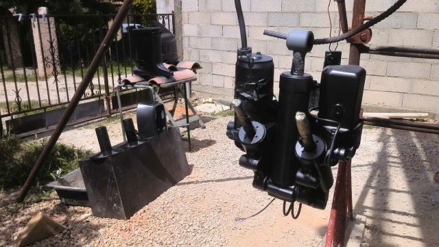

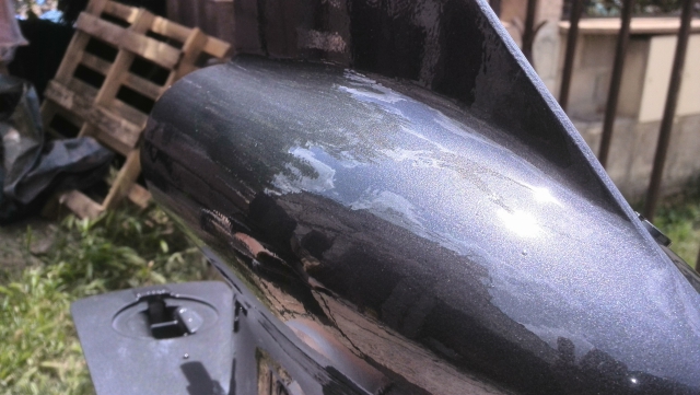

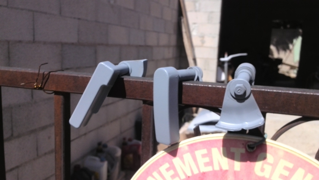

    j ai mis certaine pièces au soleil magnifique resultat.

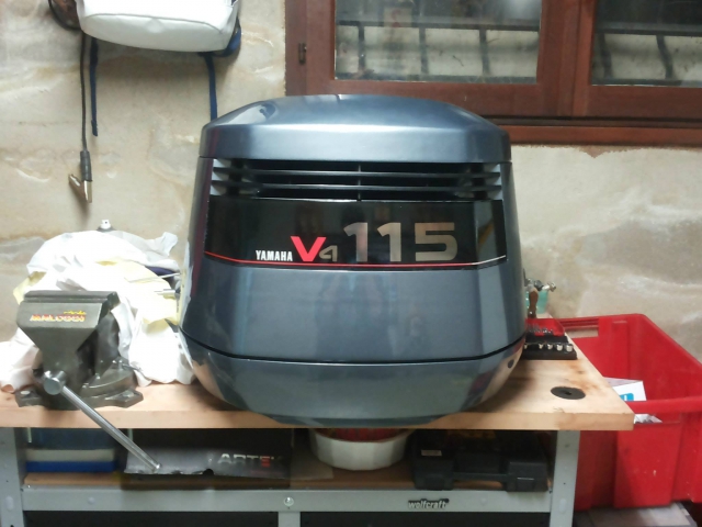

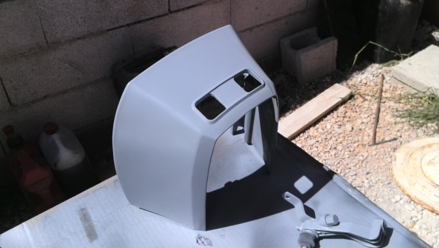

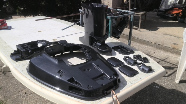

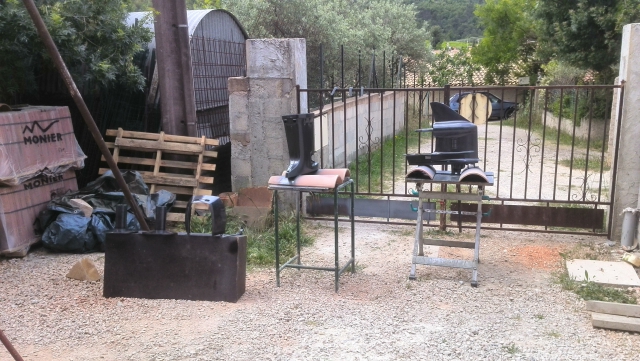

    alors en cette journée j 'ai continué à préparer d'autre pièces le tout en image
    Le 16 mai, 2014 - 21:32
    que dire ? .....
    si ce n' est que c ' est magnifique
    Après ton " absence," .... c' est vraiment un "retour gagnant"

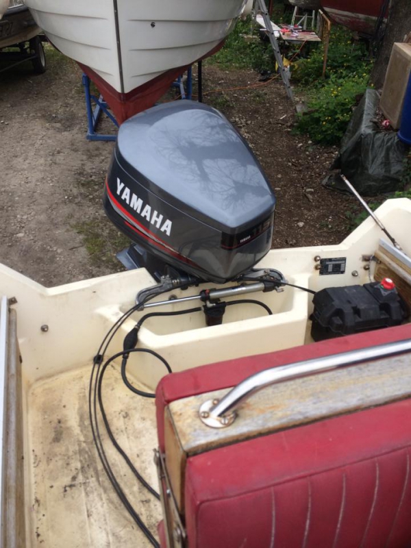

    Salut, a ce que je vois je ne suis pas le seul a refaire des 115 V4 ! Pour le repeindre j'ai pris la peinture gris berylium de la volkswagen siccoro.

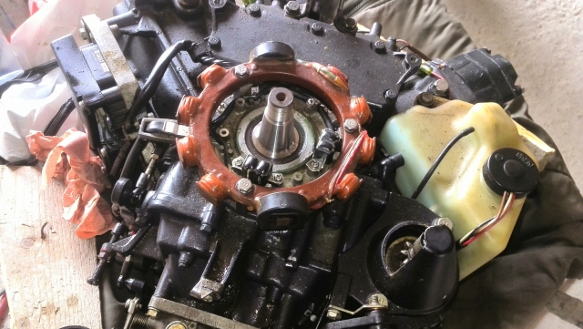

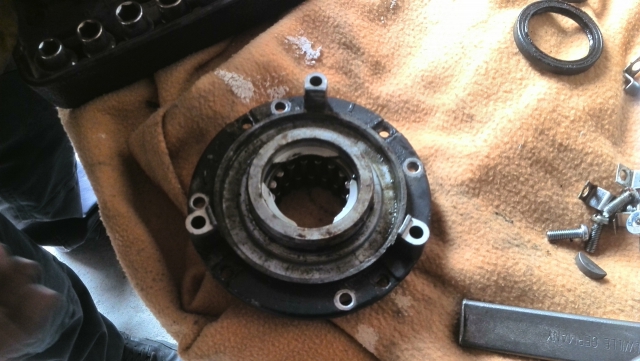

    Le 22 mai, 2014 - 00:20

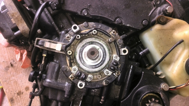

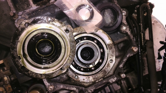

    bonsoir a tous nouvelle étape.

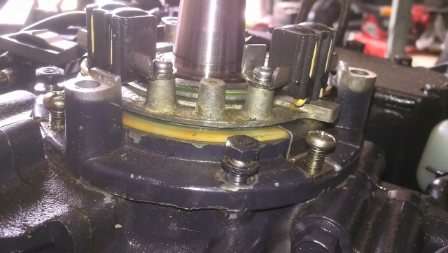

    Remise en état des filetages avec au taraud oui car les filetages étaient plein de sel vu l'age du moteur
    Pas de soucis sur le remplacement des joint spy sous le volant magnétique et sous le moteur emboîtement de l'arbre de transmission.
    alors pour enlever le volant magnétique j'ai chauffé au décapeur thermique 690° ça ma bien aidé mis en force avec un extracteur hydraulique + dégrippant et quelque coup de marteau assez franc.
    j'avance doucement mais surement
    j'ai également constaté en remontant que j’avais oublier un joint dans ma commande chez l'oncle sam
    du coup faut que je fasse un passage chez Yamaha (un peu fané mais bon rien de cassé c'est déja ca.
    pour l'embase je vais mettre le poste a jour mais les joints de chez Yamaha sont identique a mon fournisseur du coin je mettrai plus de détails dans l'autre poste
    voila les photos.

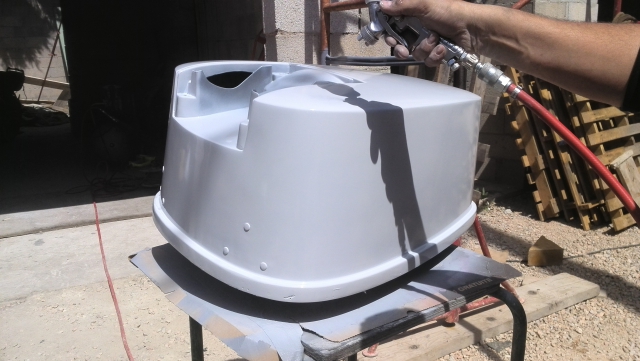

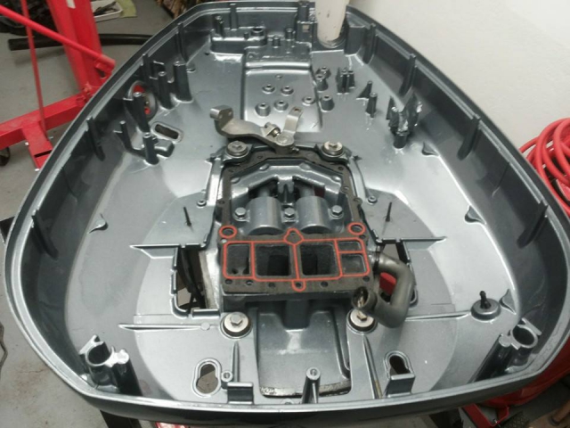

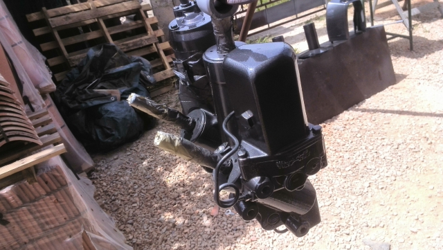

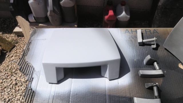

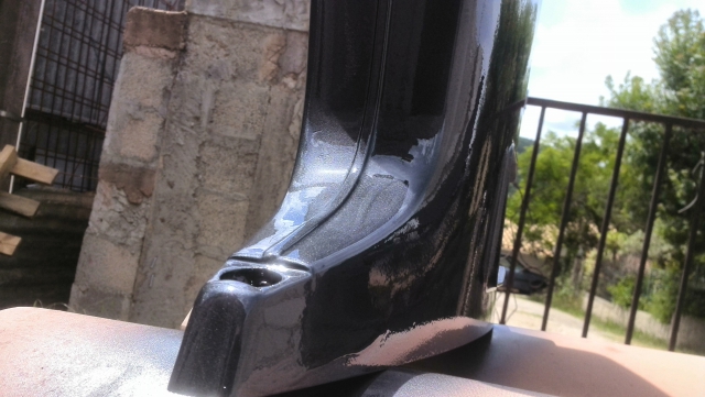

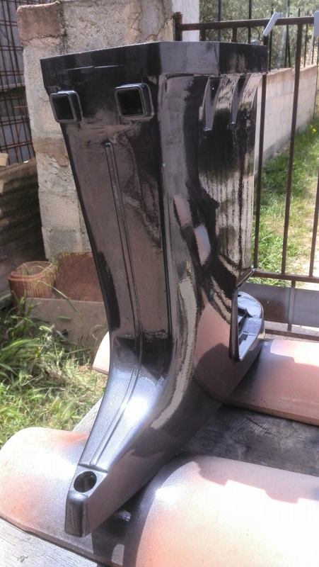

    Une belle journée alors un peu de peinture malgré les nuages la température était adéquat :-)
    Le 29 mai, 2014 - 16:05
    OUAAAAAHHHHH  c' est plus beau que neuf
    Ainsi refait, tu ne vas pas  mettre le moteur dans l' eau  ????
    ça pourrait le salir
  • cedriccup
    Inscription : 27/07/2008
    Messages : 109

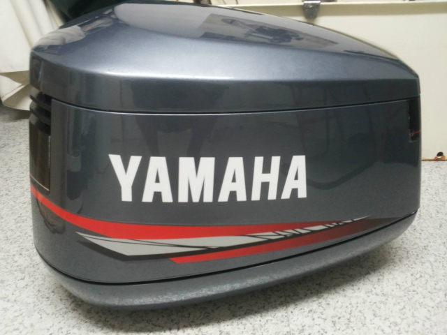

    Le 29 mai, 2014 - 16:13
    Bonjour sw75
    Plus j avance plus je me dis que je vai le mettre en vitrine lol c est vrai que il brille malgret une petite coulure sur l embase .
    Je pense le mettre sous vide tu sais les petits sacs pour la congélation lol
    Prochaine étape le capot mais il faut que je récupéré de la base mate et du diluant + catalyseur car j ai consommer pratiquement 600g de base et de vernis. Il me reste 400g de verni j ai de quoi faire :-)
