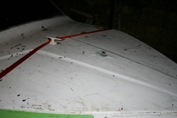

Voila étant un GRAND NOVICE, je débute la plaisance. Je suis à la recherche d'infos concernant l'état de la peinture de la coque de mon bateau. Que pensez vous qu'il faille faire? Merci à tous pour vos futurs conseils.

    Sur une photo  qui ne donne pas l'aspect générale , nous ne pouvons donner un avis utile.....
    Cependant, la préparation de la coque avec de "l'huile de coude" est la base de tout travail..
    Coque bien séche avant tout travail ,et, du temps .......

    Visiblement ton gelcoat part en plaque, est ce que toute ta coque est dans le même état?
    Car la tu va devoir retirer toutes les écailles de gelcoat/peinture, poncer, réenduire et refaire un gelcoat.
    Courage!!!! ;-)

    Seulement la partie supérieure de la coque pèle. le devant du cockpit! Le reste est OK!
    Faut il tout poncer ou seulement la partie qui cloque?
    Le gel coat cela se passe comment?
    Merci!

    Si le reste est ok, tu ne ponces que la partie qui cloque, tu enduits avec du mastique de carrossier (reponçage) et tu passes deux couches de gelcoat avec une patte de lapin (rereponçage au papier fin), après la finition dépendra de ton courage à poncer :-)
    En tout cas, c'est comme ça que je ferais
