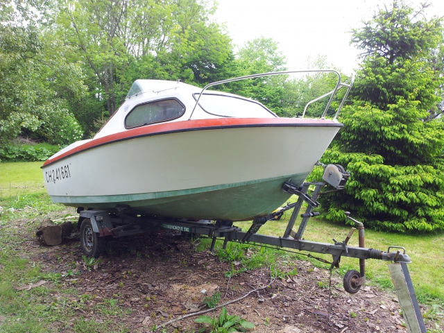

Bonjour à tous, chers passionnés.
Comme déja envisagé, j'ai franchi le pas et fait l'acquisition d'un Neptune 5.20. Au premier coup d'oeil, il avait l'air d'être en bonne état, mais en y regardant bien, il y a du boulot !! Mais c'est pas grave, l'idée de redonner vie à un vieux "péperre" me motive.
Voici quelques photos de mon nouveau compagnon des mers ....
Etant tristement qu'un amateur, comparé à certains sur ce forum ( j'en profite pour vous féliciter de votre activité, riche et constructive), je vais avoir besoin de votre concours pour avancer sur mon projet.

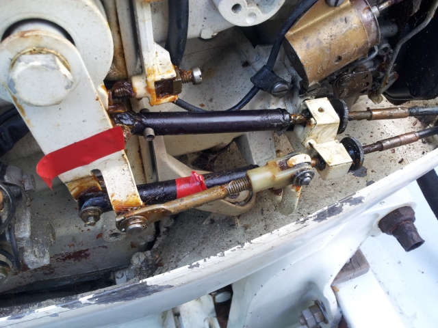

* ma commande à distance, d'origine et de marque Johnson, est HS. J'envisage de la remplacer par une commande OMC, avec Fiche rouge pour moteur Johnson ( le bateau étant équipé d'un johnson 70cv 2Tps). Comment puis je trouver les cables de gaz et marche Av/Ar compatibles avec le boitier OMC et mon vieux moteur qui date de 1978 ?

    Merci Maik de partager mon enthousiasme !! D'après toi quels embouts poseraient difficultés ? ceux sur la commande ou sur le moteur ? Dans l'idée j'aimerai conservé mes cables en place, mais je ne suis pas sur que les embouts actuels(sertis) se montent sur une commande OMC ! Comment puis je le savoir ? Merci de ton support. Olivier.

    Pour ton interrogation, je vois deux solutions :
    -attendre qu'un Ski Wake,djmecra, daytona ou assimilé passe par là.En attendant fouiller le net.
    -Mettre des photos des commandes/cables/moteur .

    Eh bien j' ai a priori une bonne nouvelle, les moteurs JOHNSON ( comme EVINRUDE ) étaient fabriqués  / distribués par l' Outboard Motors Corporation , autrement dit .. OMC  .
    Donc , à moins qu' OMC / johnson ait eu plusieurs versions d' embouts de cable ( ce que j' ignore )  les cables devraient normalement etre compatibles ....

    Ci joint les photos de mes cables.
    Selon toi Maik, est ce que je peux monter une commande OMC ?
    Par avance merci de ton retour.

    Je dirai "A PRIORI" oui, car :
    -Tes cables coté moteurs sont bien des OMC, mais il manque comparé aux miens un clip de blocage (que j'ai moi aussi viré comme celui qui avait monté ton moteur) mais moi c'est un moteur mercury mais bref... C'est un montageOMC bricolé mais somme toutes classique.
    -OMC est connu pour l'universalité de ses montage à long termes  (genre les même cables pour toutes la même gamme pendant dix ans minimum...)
    Mais :
    1. Comme de par hasard tu peux tomber sur l'exception confirmant la règle, il faudra alors bien relir le point N°2
    2.le moteur a été plus bricolé que prévu !

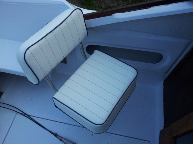

    petit état de l'avancement de mon boat:
    Boiserie modifiée, vernis et remonté, ainsi que le siège passagé et poste de pilotage.
    Il me reste tous les coussins à faire !!!
