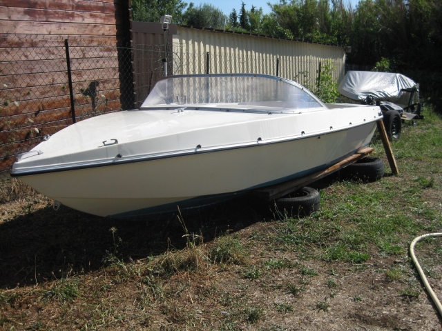

Je me disais ce matin en transportant un de mes bateaux qui est en début de restauration, un Riamar 440 de 1983 qu'il me semblait vachement lourd à vide ( ni moteur, ni direction, ni interieur, bref une coque vide ).
Pas tant sur la remorque, mais quand je dois le monter sur cette derniere ou le bouger une fois descendu, pour le lever un peu par exemple, la coque devrait faire dans les 250 Kgs, et 250 Kgs en faisant moi-même 110, je les bouge habituellement sans trop de soucis....

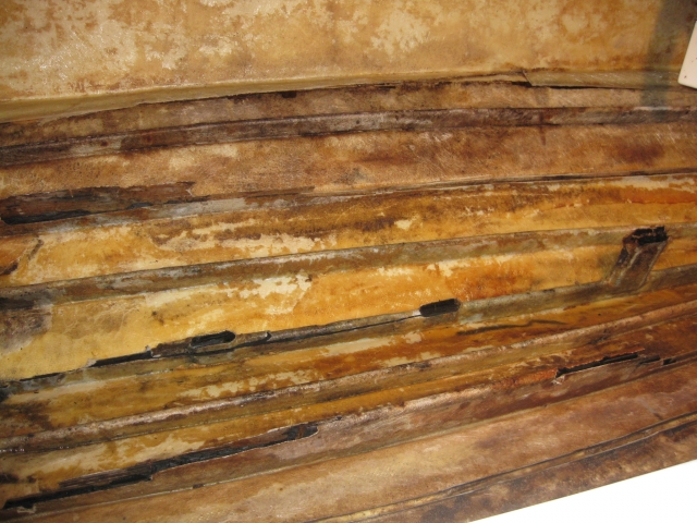

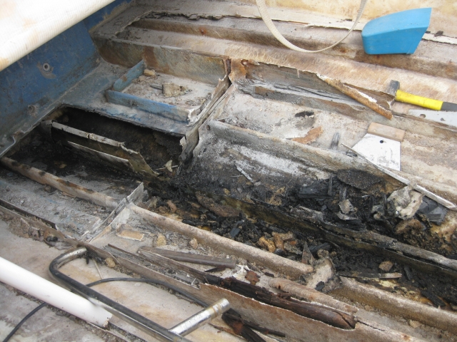

Alors, un doute est venu me hanter... et donc, me suis dit... entre le fond de la coque et le plancher bois/résine ( Qui m'avait l'air propre mais bizarrement "mou" à certains endroit, comme s'il y avait de l'air en dessous... ), il y a au moins 20 cms... allons voir en dessous

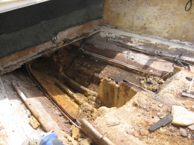

Commencons par un petit trou dans le plancher de 30cms/30cms pour voir un peu "kikékaché" la dessous... et la... de la mousse polyurethane, mais pas n'importe quelle mouse polyurethane, la pire... La mousse polyurethane "EPONGE", une mousse spéciale qui une fois agée garde l'eau dans ses p'tits bras et fait pourrir en plus d'auto-pourrir elle meme tout ce qui se trouve autour...
Ca c'est au milieu, un peu vers l'avant au niveau de poste de conduite...
Donc, la, me suis dit, on va enlever "tout" le plancher...

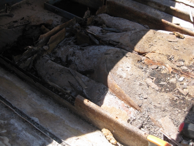

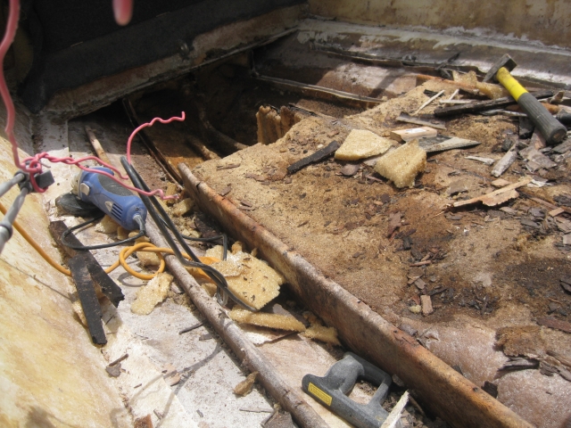

C'est tellement pourri la dessous, et il y a tellement d'eau, que j'ai rempli 3 poubelles de 30 litres !!! Sans compter les morceaux de "mousse imbibée" qui sont encore dans le bateau et ceux que j'ai déja sortis...
Y'a pas à peter dans un trombonne ( modification d'une citation bien connue ), la fibre, c'est bien, c'est solide, ca pourri pas ( ou alors faut en vouloir ) mais par contre, ben... ca empeche aussi l'eau de sortir si pas de trou...
Et dans notre cas, le bois, la mousse "éponge" & l'eau entourés de fibre, ben ca fait que je vais gagner au bas mot au moins 120 Kgs...
Les photos parlent d'elles memes... petit jeu, les remettre dans l'ordre de la découverte ahahah
M'en vais donc refaire tout le plancher, C'est ca k'c'est bon !!!

    En effet, c'est spécial comme idée d'avoir mis de la mousse pour bâtiment ?
    c'est d'origine ou c'est l'ancien proprio ?

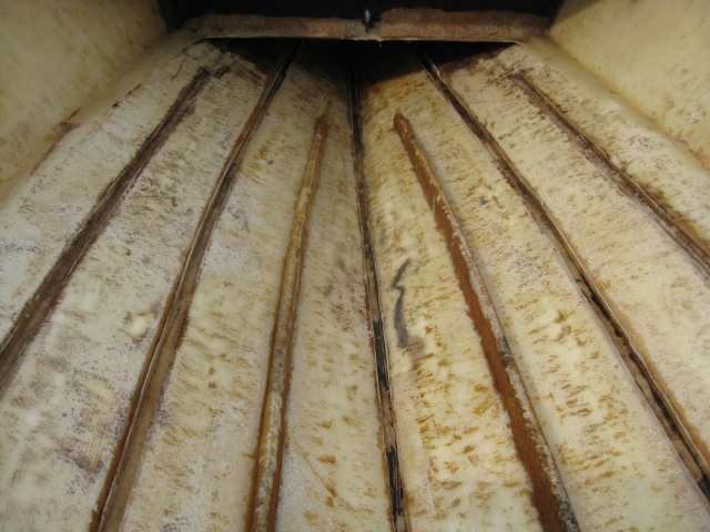

    Et ca continue encore et encore, c'est que le début d'accord d'accord...
    Bon, 75% de la mousse enlevés, reste 25%, puis l'eau ( enfin l'eau, c't'un grand mot, l'espece de mixture marron qui vient de nul part... ) à faire partir, poncage, nettoyage complet ( l'ami karcher sera de la partie ! ), remplissage de 40 cm d'eau... ( Mon fils va croire que c'est une nouvelle piscine, avantageuse car on peut la déplacer partout ou on va !!! ) et apres, news longerons, new plancher, fibrage et peinture...

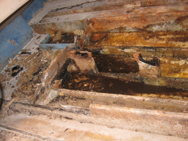

    Bon, ca y est enfin, plus de mousse ( enfin encore un "chouya" sur l'avant et des p'tits bouts un petit peu partout... mais au moins je vois le fond... )
    Voyez cette "merde" noir qui est sortie des morceaux que j'ai enlevé ! demain on vide ca, on gratte à mort le maximum, ponçage de tout l'interieur la coque, découpage des longerons et des pieds ( ou dans l'ordre inverse ), faire sauter le bas de la planche sous par brise et tous les morceaux de bois ( qui se trouvent au fond.
    Entre la fibre et surtout la mousse, c'est l'horreur, je ne conseille à personne de mettre cette merde dans son bateau ! un jour ou un autre elle comprendra pourquoi si elle en met !!!
    Et n'oubliez pas, masque et lunettes OBLIGATOIRES !!!

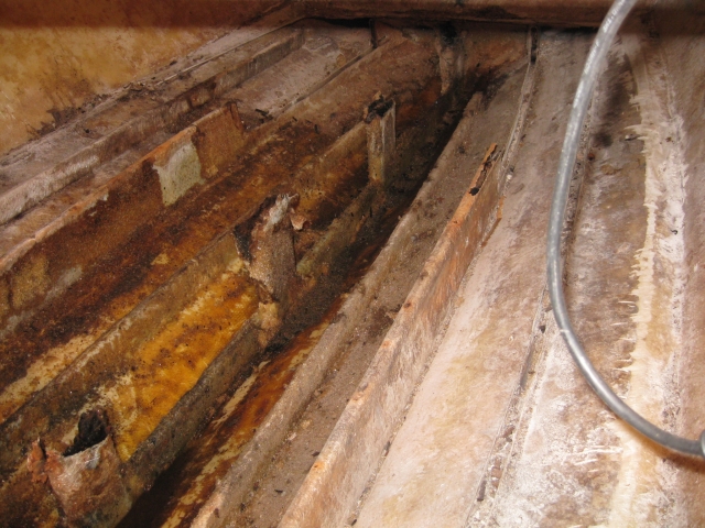

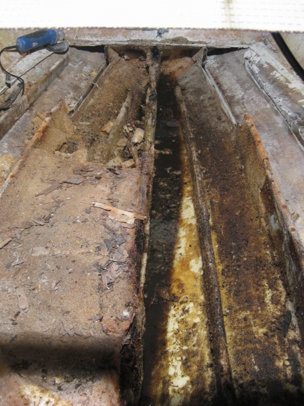

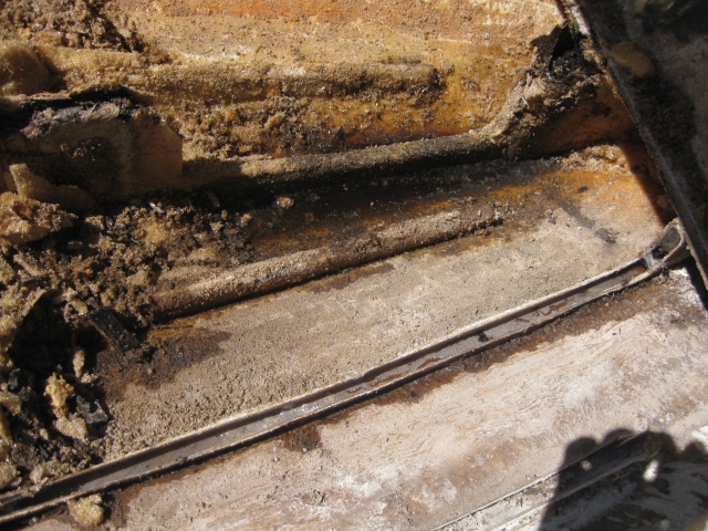

    Bon, une nouvelle découverte... une nouvelle "poche" d'eau...
    A l'arriere en dessous l'emplacement de la batterie et du reservoir.
    J'allais de toute façon virer tout mais je ne pensais pas trouver encore au moins 5 litres de flotte croupie la dessous et des nouveaux morceaux de mousse disséminés ca et la !!!j'ai percé un trou et la hop miracle, l'eau coula alors que la roue coule ( laissez tomber cette vanne ... )
    J'ai percé un trou sup au cul du boat pour facilité le vidage...
    En fait, le chassis bois qui porte le plancher est completement pourri et imbibé et comme à deux endroits, les longerons sont reliés les uns aux autres par d'autre longerons en perpendiculaire, tout s'est propagé, et comme l'ami "apesenteur" est toujours la, l'eau arrive à descendre... mais pas à remonter...
    Bilan... au moins 120 Kgs en moins et je suis large, "tres large", je cibleras même plus vers 150 mais bon, j'ai presque réduit le poids de la coque d'un tiers !!!

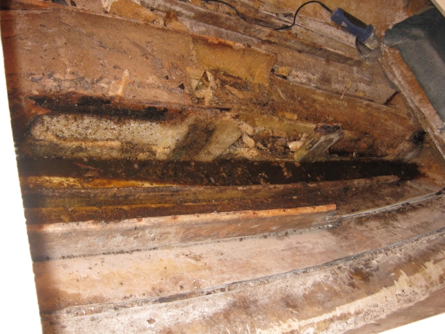

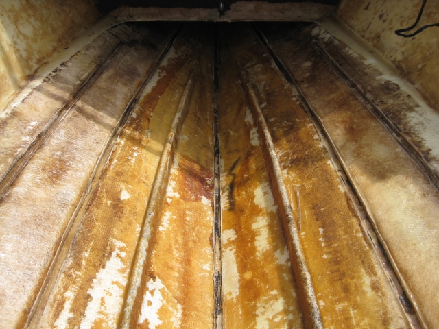

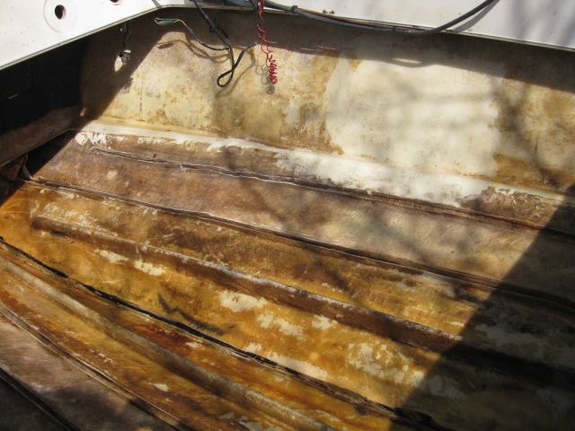

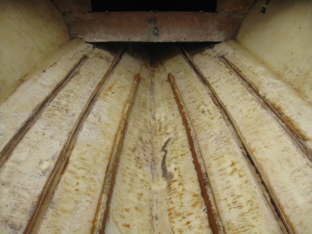

    Bon, voila, plus de trace de "Mousse"... reste à couper les logerons, poncage et on va commencer à y voir plus clair !

    Bon, enfin le jour de gloire est arrivé, plus de mousse et plus de longerons, plus d'eau "croupie", on va pouvoir attaquer les "finitions" en gros, on ébavure tout, recoupe des longueurs de fibre accueuillant les longerons, termine d'enlever la plateforme arriere avant le poncage et la prise de mesure pour les nouveaux longerons...
    Mais bon, on vera ca lundi ou meme mardi, demain c'est dimanche, on va glander...

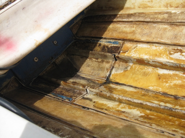

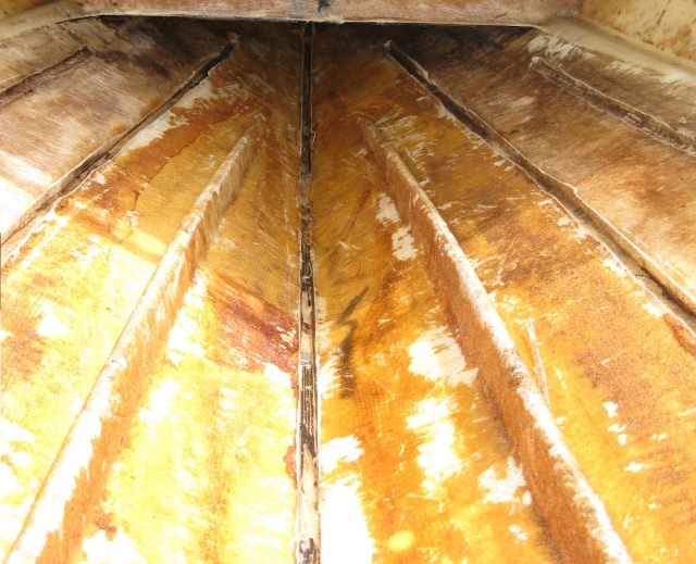

    Bon, voila, tout est coupé, et j'ai surtout galéré pour aller chercher la mousse qui était sous l'avant ( 1m de long en dessous... ), allongé comme un rat mort pour passer en dessous gratter et chercher les derniers morceaux récalcitrants !!!...
    Plus de plateforme arrière, plus l'once d'un bout de mousse aussi petit qu'il puisse etre... ni de bois...
    Donc maintenant, ponçage... ca aussi c'est quelque chose le ponçage...
    La suite ce week quand l’intérieur sera tout couleur fibre prêt à accueillir les longerons...
    Les deux longerons centraux seront enlevés en tout dernier car ce sont encore les seuls qui rigidifient la coque et je ne voudrais pas l'eclater ou passer à travers, ca me sert a poser une planche pour travailler !!!

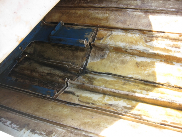

    Bon finalement, je vais changer le titre... par Restauration "totale" d'un Riamar 440...
    Hourraaa je vois enfin le fond de coque...
    C'est marrant, quand je disque, ca fait des bulles !!! ( enfin... marrant... ) puis j'ai beau enlever l'eau, elle revient d'autre part !!!
    Les 4 longerons sont pourris, les morceaux de bois, j'peux les essorer !!! a dégager...
    Au moins, quand il sera en vente et que le futur heureux proprietaire me demandera "le plancher, il est bon ?" , je saurais quoi y répondre...photos à l'appui !
    Quelques photos de l'avancement
    Z'avez vu le "petit" tas ? ca n'est "que" la partie avant ainsi que le plancher...
    @djmecra, Et pour les disqueuses, dans ce genre de restauration, effectivement, je prends toujours des disqueuses à 10 € chez Brico machin et la ramene pour me la faire échanger aussi car en gros, une disqueuse = une restauration !!! la me faudra peut etre 2 disqueuses...
    Enfin bref, fin de semaine, la coque doit etre vide et propre pour accueillir ses nouveaux longerons et les test de plancher avantpassage à la fibre.
    Plancher avec trou central pour faire une petit cale, 30 cms sur 50, toujours utile d'avoir un espace suplémentaire de rangement ( Et dans le futur un acces au fond de la coque pour eviter les surprises )

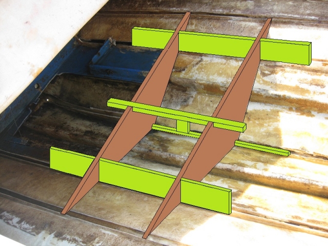

    2e passage demain + karcher pour enlever toutes les impureté jeudi, donc jeudi soir, resultat final avant mesures pour les longerons.

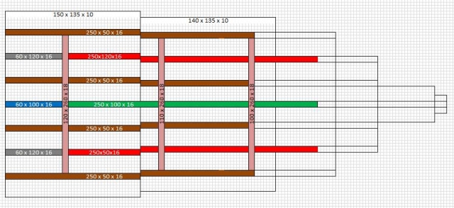

    Il seront en  contreplaqué marine 16mm pour les longueurs et 18mm pour les perpendiculaires.

    Il reste sur chaque longueur environ 1cm de haut de fibre sur un coté au niveau des longerons, le reste c'est la forme de la coque qui est comme ca, ca n'est pas lisse, tous les 15/20 cms, tu as des plats de 2 cms de large ( bien pratique ! ) sur lesquels etaient posées et fibrés les bois, j'ai gardé ces 1 cm pour prendre mes mesure, apres, je les coupes, il a 7 longerons en comptant le central.
     Pour la fibre, oui, ca gratte mais quand tu te rinces toutes les heures, voir demi-heures, ca ne gratte quasiement pas, et je me dis que c'est pour 2 ou 3 jours donc c'est tenable...

    Y'a pas à dire, j'adore cette carene !!! vivement qu'elle soit dans l'eau !
    Semaine prochaine : ponçage final ( interieur ), préparation des des longerons, pose/ajustement, mise en fibre...
    pose du plancher, fibre.
    Retournement de la coque pour virer l'antifouling...

    Son grand frere !!! donc c'est bien d'origine cette mousse de merde comme je me doutais !!!
    Tu as laissé les bois d'origine ? sur le mien, ils etaient pourris et imbibés de l'arriere a l'avant, car l'eau est rentrée par les trous de clous du plancher et jusqu'en dessous de la proue, d'ailleurs quelle galere pour enlever la mousse et les derniers bouts de longerons sous l'avant !
  • Ben2mars
    Ben2mars
    Inscription : 07/07/2011
    Le 7 juillet, 2011 - 14:15
    Après avoir enlevé la mousse, on a laissé sécher pour voir comment étaient les bois et ils sont restés corrects. J'ai même percé à certains endroits pour vérifier si l'intérieur n'était pas pourri.
    En ce qui concerne la mousse à l'avant, on l'a laissée sécher et on ne l'a pas enlevée... trop la flemme...
    En revanche sous le plancher, on a remit de la nouvelle mousse polyuréthane à cellules fermées, car c'est ce qui "assure" la flottabilité en cas de trou dans la coque. Ne sachant pas si nos réparations seraient bonnes, on a préféré en mettre (les réparations se sont avérés bonnes puisqu'on a effctué des essais en mer).

    Bon avancement aujourd'hui de courte durée car la disqueuse N°2 a rendu l'ame... je dois donc me la faire echanger pour une neuve demain apres midi...
    Emplacement du longeron central entierement poncé et pret à acceuillir les bois.
    Pour les autres, pas eu le temps de terminer, c'est la que la disqueuse est partie en sucette...
     Sinon, vidage du coffre avant sous la proue ( remplie de ... sel, si si, j'ai gouté c'est du sel... ), maintenant, c'est tout propre la dedans... l'eau devait rentrer par l'anneau car il bougeait et était desséré, et au lavage l'eau coulait par la ... maintenant, il va falloir aller l'etenchéifier et le resserer... et ca vu mon gabarit, pour me glisser la dedans, ca va etre quelque chose...

    Enfin, on reprendra lundi la suite... tous les longerons sont en commande, va falloir ajuster !
    Le plan ...
