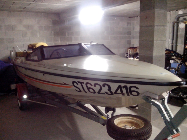

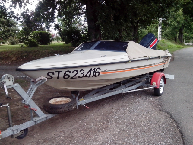

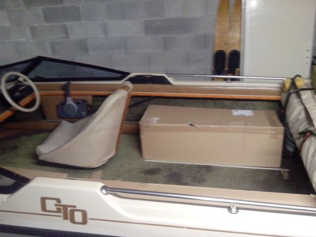

Bonjour, Je suis nouveau sur le forum. Arnaud 25 ans passionner de pêche et aussi de sport de glisse. Je viens donc d'acheter mon premier bateau, il s'agit d'un fletcher gto 155 de 1984 propulsé par un 3 cylindre 2t 80 cv de chez yamaha. Je pensais avoir acheter un bateau vraiment très saint mais au vu de ce que j'ai découvert ( tableau arrière pourri, le contre plaqué est tout moisi et tout mou ). je pense faire quelque travaux pendant l'hiver, changer le bois du tableau et voir peut être même les renfort sous le plancher si ils sont pourri, création d'une tour pour wakeboard, installation d'instrumentation, installation hifi et voir si il est possible de faire un petit espace canapé au niveau du pont avant . Je vais essayer de vous montrer les travaux de restauration au fur et à mesure.Je n'ai jamais réalisé ce type de chantier, mais j'ai déjà réalisé plusieurs réparation a la fibre de verre avec sucée. Je suis a l’écoute de tous conseils sur les taches à accomplir. voila quelques photos.

    merci pour toute ses infos fort intéressante, sa pourrais m’éviter de faire une bêtise. la tour je la ferais quand même, car elle me libérera de l’encombrement a bord du bateau j'y poserais les wake, et je passerai sur sur un mat. quand tu dit 120 140 cm c'est une mesure prise du fond de la coque au haut du mat?

    voila le style de chose que j'aimerais réalisé

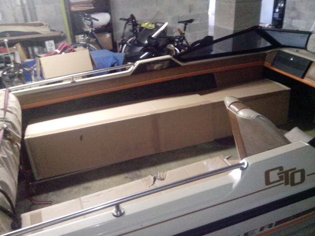

    narno a écrit :
    ... pour ce qui conserne la place a bord j'aurais imaginé supprimer un siège et faire deux banquettes
    Les banquettes latérales sont intéressantes, la seul contrainte que j' y vois est de bien répartir les poids ( personnes ) de part et d' autre, car je le répète la carène du Fletcher est
    • étroite
    • avec un "V" profond, donc peu de stabilité latérale

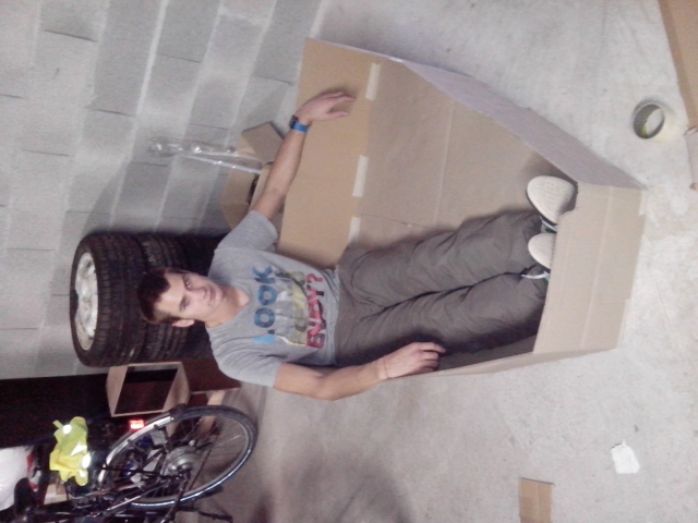

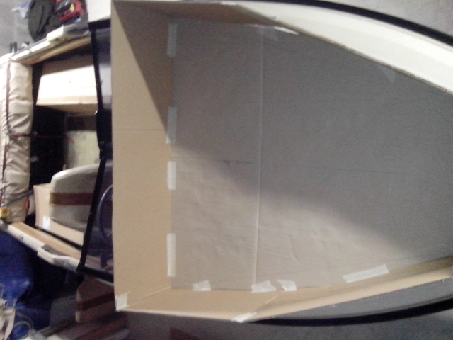

    Le 29 octobre, 2013 - 09:28

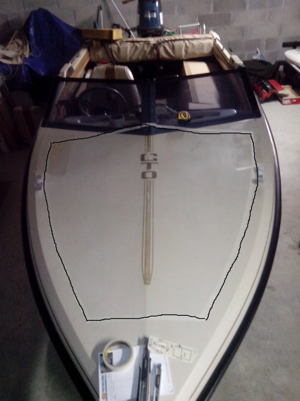

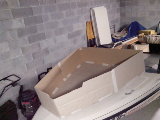

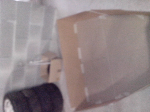

    bon j'ai un peut de mal avec les photos je n'arrive pas a les mettre la ou je veut entre les phrases.
    pour la decoupe a lavant je penser faire un truc comme sa
    et pour l'espase utile je pensé faire deux banquettes mais l'idée c'est pas encore arréte

    Comme je l' ai déjà écrit, pour un usage en plan d' eau abrité un bow rider est vraiment sympa .
    Je ne suis pas convaincu cependant que ce soit une bonne idée sur une coque aussi étroite et en "V" qu' est le Fletcher
    • Du fait de son étrave très effilée, l' avant n' est absolument pas "porteur" ; si tu mets 2 adultes devant, le bateau va sérieusement piquer du nez
    • du fait de la carene très en "V" pour que les assises AV soient à la bonne hauteur , s' il y a 1 personne sur chaque bord ds le Bow rider il n' y aura que très peu de place pour les jambes et les pieds des passagers Avant.
    voir la photo ci dessous du BR du SEA RAY 175  dont l' avant est beaucoup plus large que celui de ton Fletcher
    • sous le matelas AV ( cerclé en rouge ) il n' y a pas de coffre car on doit etre très près de la ligne de coque
    • sous les matelas latéraux ( cercles bleus ) il n' y a que 2 petits coffres pas très profonds ( de mémoire de 5 cm coté extérieur à 25 cm vers le centre du bateau )
    voir un comparatif de la ligne d' étrave entre un Sea Ray ( 175 )
    et celle d' un Fletcher 144
    on peut y constater que pour le FLETCHER la ligne de quille est beaucoup plus inclinée, donc tu auras moins de "creux" pour y installer un bow rider utilisable ...
    De ce fait la longueur maximale de l' ouverture du bow rider sur le pont Av n' est sans doute pas aussi grande que tu pouvais l' espérer ....
    En y réfléchissant, je me demande si tu n' aurais pas intérêt à ouvrir le pont  pour abaisser celui ci d' une vingtaine de cm afin d' y poser dessus un matelas afin que 2 personnes puissent s' y allonger .
    • tu aurais l' avantage de pouvoir mettre quand meme 1 à 2 pers devant ( mais en position allongée plutôt qu' assise dans le B-R )
    • Le poids de ces personnes serait mieux reparti et un peu moins à l' avant de la carène
    voir cet exemple sur une coque un peu plus grande ( ds le cas ci dessous , il y a une mini cabine sans hauteur sous barrot sous le pont AV )

    Le 12 novembre, 2013 - 18:49
    vue touts les avis negatif de la modification je vais bien y reflechir avant de decouper, de toute façon j'attaquerais les travaux quand decembre. mais pour l'arceaux je reste quand même dessus car sans parler de tarcter un wake bord il offrira un peut plus d'espace a bord

    Le 12 novembre, 2013 - 20:09
    pour repondre a BLONDINET je suis du sud tarn 81
    voila une idée de la place et du volume de la decouper imaginée du pont

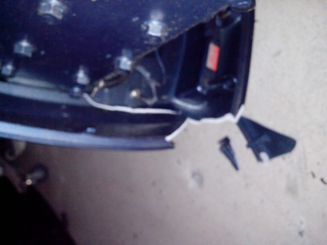

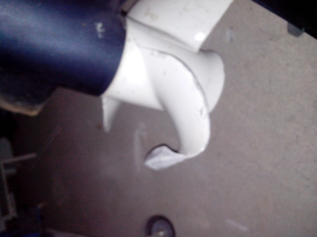

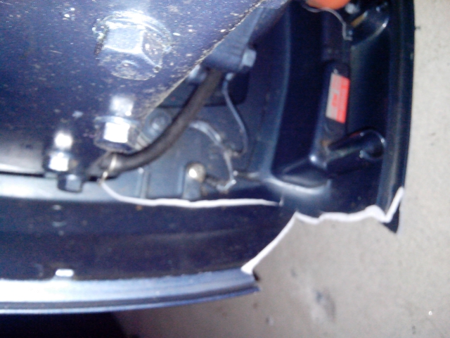

    voila hier je me décide a sortir le moteur du bateau et le mettre sur mon support pour procéder a la mise en hivernage jusque la tout va bien. et se matin surpriiiiiise le moteur est descendu d'un étage, donc résulta des course une hélice en moins la cuvette casser et j’espère que l’hélice aura fait fusible et que sa n'aura pas tordu l'axe. il est tombé de environ 40 cm a la verticale. suis teriblement degouter
  • goby
    Inscription : 08/01/2013
    Le 18 novembre, 2013 - 13:13
    Pour la cuvette il n'y a pas de contrainte mécanique dessus, garde bien tous les morceaux tu peux réparer cela facilement avec ARAMETAL en collant bord à bord et ensuite un cataplasme à l'interieur pour consolider, rajouter à l'interieur un morceau de tole alu fixé avec arametal .
     http://www.castorama.fr/store/Resine-Arametal-ARALDITE-81-grammes-prod58...
     Pour ton axe d'hélice la pale tordue a du amortir le choc avec peut être pas d'effet sur l'axe d'hélice .

    Le 18 novembre, 2013 - 14:08
    merci goby plus l'info.
    sa ne risque pas de se recasser avec les vibrations?
    sinon je penser le faire souder si c'est de l'alu, mais si c'est du fer blanc je ferais surement comme tu dit
    et pour l'axe j'espere qu'il n'a rien sinon je n'aurais pas les moyen de reparer pour cette année
