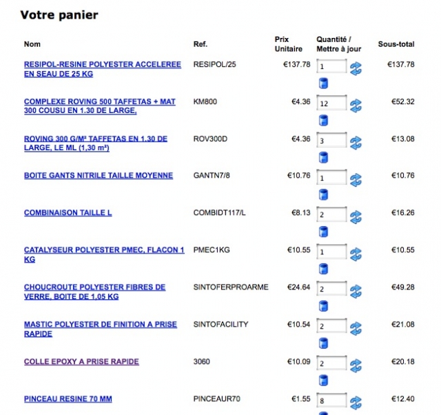

  • AlexCara
    AlexCara
    Inscription : 11/07/2013
    Le 12 juillet, 2013 - 19:23
    Merci pour cette estimation !
    Je viens de faire un tour sur le site et j'ai fait une préselection à partir de ta liste, que voici.
    J'ai déjà le masque de protection, et normalement on doit nous donner un rouleau de mat de verre en plus, mais dans le doute, j'ai mis un complexe mat/Rooving. Pour le reste, ça te semble bien ou j'en oublie ? (Acétone / CP "extérieur" seront achetés en bricosurface du coin)
    Merci pour tes conseils !

    Salut à tous !
    Nous revoilà dans les folles aventures de notre restauration !
    Nos produits ont été livrés comme prévu et nous avons deux jours pour avancer et peut-être terminer le plus gros du boulot, le pont !
    Donc aujourd'hui, reprise des travaux, et fin de la mousse ! Guillaume, si tu prends cette direction, comptes large pour tes quantités, nous on a passé quasiment 2 fois 5 litres + 5 litres de chaque mélange, il doit nous rester un petit litre dans nos derniers bidons et on est bons pour la mousse. Au départ, on pensait en avoir trop avec seulement notre première commande, mais les volumes sont plus grands qu'il n'y parait et l'expansion difficile à diriger, donc on a des endroits avec des gros champignons, et d'autres avec des trous sur lesquels il a fallu repasser.
    Sinon c'est top, ça pue un peu mais c'est super facile à préparer et à couler, et assez drôle à regarder réagir. Après, ça se coupe assez facilement avec de l'huile de coude et une scie à main, pas la peine d'utiliser la disqueuse. Une scie sabre aurait pu être pas mal aussi.
    Une fois tous les vides comblés, et la mousse arasée, on a pu poser la plus grande partie de notre pont : prétrous et fraisage pour la tête des vis, puis collage à la choucroute et vissage sur les longerons direct après la mise en place.
    Demain on met la dernière partie du cp (la cale avant) en place, collée et vissée, puis c'est parti pour la strat ! Hmmmm cette bonne odeur de fibre !
    Avis à tous les amateurs de ce produit, travaillez toujours avec un masque et un bien : à cartouches, prévu pour la résine ! Malgré le masque, je me suis tapé une bonne toux toute la semaine dernière..... Allez, quelques photos à la suite !
