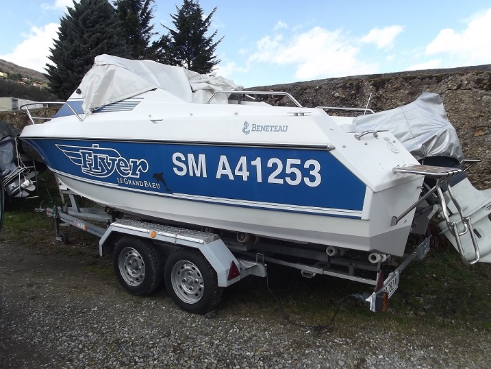

    Le 24 février, 2009 - 19:00
    Bonsoir voila les premiers résultat
    La peinture apres une seule couche est plutot pas mal vu les conditions.Je vais repeidre le pont avec une peinture adequate pour etre sur de l'adherence avec l'usure réglière
    [/img]http://www.pccreation.net/dm/photos/20090224184305.JPG[/img]
    La réparation sur la coque prend forme reste a reponcer le gelcoat et poncer le reste de l'antifouling précedent ,moi il sera noir.
    Le resultat des reprise gelcoat est convenable sur la coque ,apres une couche de bleu la coque parait tres lisse et les gros défaut ont été gommer ,l'etrave qui a souffert rattrape un peu d'allure.
    Les premiere photos ne montre pas grand chose mais il reprend un peu d'allure quand meme.Je prevois immatriculation et nom du bateau en belle lettre peinte grace aux pochoirs de madame(qui d'ailleurs est parti voir pour faire des coussins)Le boum415 encore gravé sur cabine sera repris en blanc.Les inox après un petit decapage retrouve un peu de brillance et la cabine reprend la lumière(avec un coup de blanc coté et plafond mais les bancs intérieur seront conservé tel quel car pour ranger casiers et matos pas la peine ,j'ai juste passer un papier de verre tres fin pour decaper les taches incrusté.
    http://www.pccreation.net/dm/photos/20090224185138.JPG[/img]
    AVANT ET APRES
    résultat avec une couches car plafond en résine marron naturel.
    A part ca j'ai repris aussi tout le tableau moteur en blanc car vert pas beau avant
    Et pour le moteur je vous laiise voir l'etat moyen et le fameux demareur en panne et sinon pour ma fuite d'eau ca s'ecoule au petit trous qui sont autour du tuyau de pissette dans le fond arriere du capot
    Si quelqu'un a un avis?
    Mais encore une chose ma batterie ou remets on l'eau
