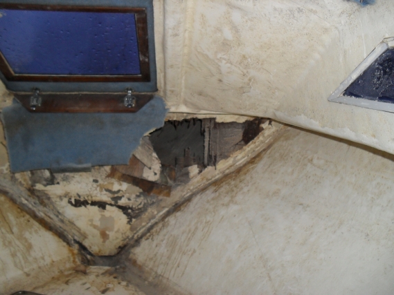

-pont avant sandwich pourri,
-renfort de pont pourri également, suffisait d appuyer le doigt dessus pour passer a travers,une photo montre le probleme

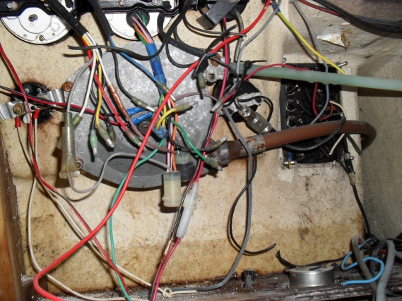

-electricite on en parle pas des fils faisait plusieur fois l aller et retour de l avant a l arriere du bateau

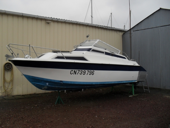

le moteur lui na pas de probleme apparent, un yamaha 115cv V4 autolube 2T,
le bateau avait egalement subit un modification moteur inboard a l origine.d ailleur sur la photo on peut apercevoir la rallonge en aluminium qui entoure la chaise du moteur

sinon en ce moment je suis sur mon circuit electrique
je voudrais faire un circuit avec 2 batteries 1moteur et 1 servitude relier par un coupleur
pour mon faisceau moteur c est deja installer me reste alimentation de l interieur en 12 V et en 220V (qui sera beacoup plus simple en gros une ralonge derriere un petit disjoncteur)
mon soucis et sur le choix du chargeur de batterie pour la vie a quai je ne sait pas trop lequel choisir
je recherche un chargeur automatique avec si possible un branchement par batterie.

    Oui, bon courage!!!!! La seconde photo est assez sympa!! :-)

    ce soir j irair prendre des photos le renfort avant et le pont sont reparer depuis un petit moment.
    pour le pont je l ai ouvert par dessus a la disqueuse en essayant de suivre au maximum la surepaisseur qui contient ce qui ressemble a du bois detremper
    puis j ai garder soigneusement la plaque du dessus pour la replaque a la fin
    jai virer tout le bois qui se trouver la et j ai remplacer par un CP de 10mm noyer dans de la fibre puis j ai remit la plaque que j avais decouper et j ai boucher le joint avec de la resine
     pour le renfort j ai virer tout le bois et j ai refait un CP de 15 mm que j ai fixer a la fibre + toile de 400 et j ai recouvert tout le bois de toile je compte faire tout l interieur du puits de chaine en gelcoat avec une bande de cahoutchouc pour eviter que la chaine tape sur le gelcoat et risque de la fayencer.
