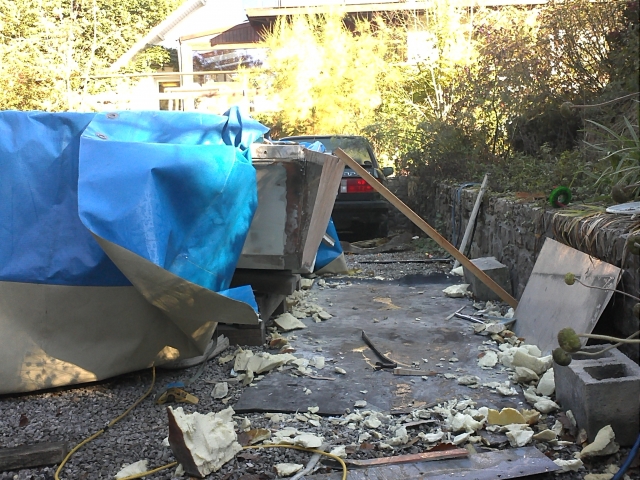

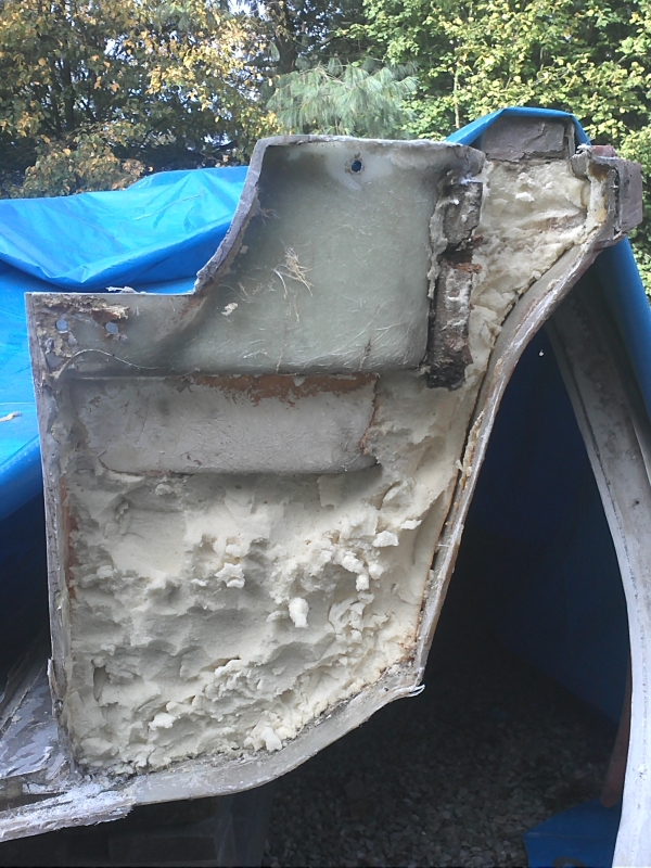

bonjour a vous tous ,
je suis ici pour vous montrez ma nouvelle acquisitions/ mon nouveaux défi :d .
je viens de racheter cette superbe coque de dory 17 pour une bouchée de pain , qui a elle seule comporte plus ou moins , a mon avis, tout les différent défis/ probleme que puisse comporter un bateau :d.
il faut savoir , que ,pour juger de l etat de mon futur destrier, que son precedent proprietaire , s est senti d humeur bricoleur et l a completement detruit , salis, decouper ,....... les photos parlerons mieux que moi :).
 je vais essayer , au cour des mois a venir de lui redonner vie , si jmais l un d entre vous a quelque conseil a me donner , je suis preneur  , a l instar de daytona qui m a fortement inspirer je dois l avouer:).

    apres de longue tergiversation ,  j ai decider que je devais partir sur de bonne base , c pourquoi j ai decider de sortir ma ponceuse et de netoyer tout ce que l ancien proprietaire avait fait , comme par exemple des tonne de choucroute mise n importe ou .... de coups , des trous , .... apres 2 jours de boulot et d intense demangaise due au polyester , j y vois un peu plus clair , j aurai encore plus de boulot que je ne l avais penser :d . mais bon j y vois plus clair, les idee et les solutions commence a venir .
  • Anonyme (non vérifié)
    Le 10 octobre, 2011 - 21:14

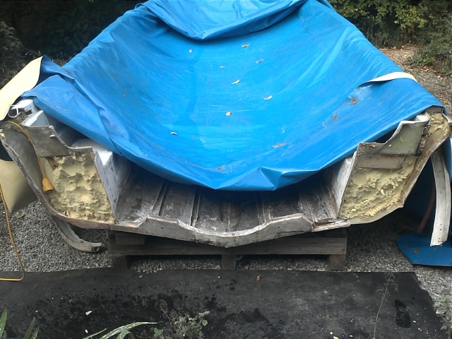

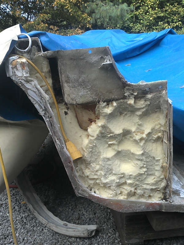

    sa y est je me lance , apres lus de 1 jour a netoyer la partie arriere de mon bateau  pour me permettre de commencer a penser realiser mon panneau arriere  je me rend compte (heureusement ) que sans le dit panneau   les cotes arriere babord et tribord se sont tt naturellement ecarté :d
    alors, quelle etais l ecartement initial ? euuuh  personnellement je pense qu il ya deux choix posiible soit : ce doit etre le meme qu a l avant  ou bien se doit etre plus petit ... ? ( je pense plus pour le plus petit , car sa lui donerais une meilleur penetration  dans l eau , qu en pensez vous??) ( c une coque en aile e mouette )
     tant que j y suis , quelqu un aurait aussi une idée de l inclinaison d un panneau arriere de hors bord ???

    Je crois que l'inclinaison d'un tableau arrière standard est de 14°. Certains forumeurs pourront confirmer ou me contre-dire.

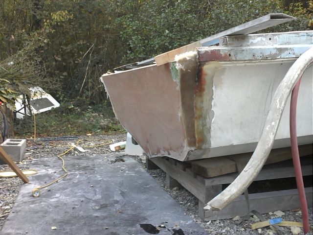

    sur la derniere photo il me semble
    que tu a les trace(rebords)qui devaient
    etre l'emplacement du tableau!!!!!!
    me trompe je peut etre

    Surtout que pour "tres peu cher" tu trouveras dans quelques temps avec l'automne qui arrive multitude de petites coques du style de la tienne, mais entieres...
    Apres, les défis, comme on dit, "c'est ca qu'c'est bon !"
    Et pour refermer la cul de ta coque, je pense que tu dois avoir le meme ecart entre l'ecart N°1 et l'ecart N°2 ( voir photo jointe ) ca peut déja t'aider...

    alors , premierement je souhaite vous remerciez pour tout vos precieux conseil !!
     je vais ensuite repondre aux question budget : d apres mes estimation , je devrais faire une bonne affaire , sans compter la main d oeuvre  biensur :d . personellement , je n ai pas trop envie de penser a la question argent , car je trouve que la joie  de creer quelque chose de ses mains n as pas de prix  .

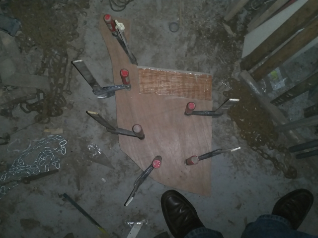

    maintenant , passons au vif du sujet : je n ai pas chomer   c est deux dernier jour , apres beaucoup de calcul de modifications d idee bonne et mauvaise , j ai enfin un panneau arriere :) il n est pas encore fixer , je  l avoue  mais demain , ce ne sera plus la cas :d .
    voici les derniere photo de mes avancées etape par etape :
    le resultat : 10 cm depaisseur sur les coté que je vais coller avec une choucroute maison l epaisseur du panneau arriere s amincit a 5 cm au milieu .

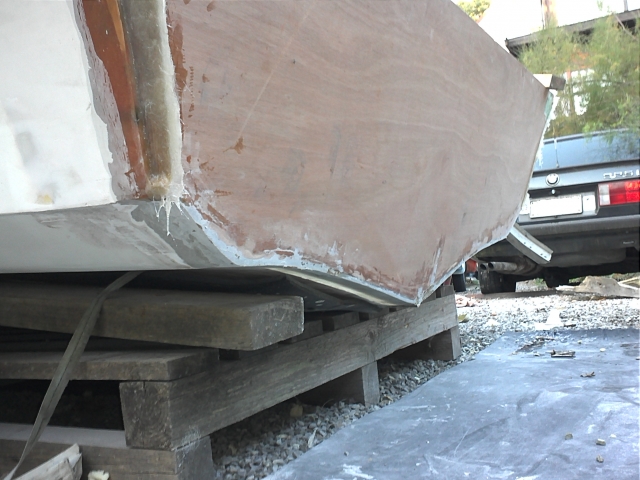

    me voila maintenant avec mon panneau arriere, enfin je devrais plustot dire une ebauche :) .
    ne sachant pas comment le decouper , pour qu il acceuille mon vieux mercuri de  50 cv   jaiquelque peut parcouru le net a la recherche d info , et je pense avoir trouver ce qu il me fallais , qu en pensez vous ?

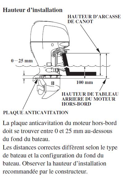

    bonsoir la plaque doit être soit a raz ou comme beaucoup de bateau et comme j ai toujours régler a plus 2cmvoir plus selon les bateaux exemp le sr 550 de la marque zod a mon fils etait de plus 6 cm philippe

     pourrais tu me dires les differents facteurs qui te font changer la hauteur de l helice ?

    bonsoir moins il y en a dans l eau meilleur performance et économie et moins de gène de la plaque anti cavitation qui peut te faire ballotter  ton bateau de droite a gauche a grande vitesse la cote de ton tableau et bonne il faudras que tu fasse plusieurs essaie hauteur moteur moi je monte a 2cm au dessus du vé je me fait des repères a moyenne vitesse (completement dejauger a deux dans le bateau idéal pour commence  l eau doit défile a raz du dessous de la plaque anti cavitation sans trim philippe

     alors pour la question de laccroche je vais travailler avec un melange daraldite de durcisseur et de fibre broyée (pas coupée hein )que je vais appliquer sur mon panneau prealablement enduit d accrocheur
    il va me permettre de coller mon panneau et en mme tps de boucher les eventuelle interstice  provoquée par des erreur de decoupe .

    Concernant l'accroche de la fibre + résine sur le contre plaqué il faut que tu utilises du Styrene monomère dilué avec de la résine et cata bien sur.
    Tu appliques ce mélange au pinceau sur toutes tes pièces en bois dans un premier temps ca va déjà les protéger mais ça va donner une très bonne accroche à ta fibre + résine.

    sa y est , j ai un panneau arriere :d  je collager c tres bien passé hier  grace a mes 1kg 200 de choucroute maison .
     le seul hic , a ete les basses temperatures et le gel de cette nuit , donc c pas encore sec mais bon , je vais quand mme pouvoir  attaquer les finitions pré "finition" et la decoupe de l emplacement moteur :d .

    La mousse polu celules fermer aucun risque de ca devienne une eponge si tu utilise de la mousse polu batiment la oui une vrai eponge j ai fait teste entre les deux et en plus dans mon metier nous nous servons des deux pour certaine realisations...bon courage pour la.suite
  • ph2p60
    ph2p60
    Inscription : 10/10/2011
    Le 16 octobre, 2011 - 14:43
    cedricube  bonjour j ai pas bien compris je parlais bateau pas isolation maison qui doit etre super voir prix cordialement philippe

    merci pour vos conseil ,
    l idee de ne pas en remettre , me tente pas mal a vrai dire ... surtt financierement  :d mais bon il est vrai aussi que je veux bien faire les choses , et lorsque  l on vois la solidité  de la mousse cellule fermée , ainsi que le rigidité qu elle apportera en soutenant mon panneau arriere je ne pense pas avoir le choix.. ... pauvre porte-feuille ;)
     mais bon passons a autre chose ,
    je viens encore de faire un bon vers la mise a l eau en faisant les finition de mon tableau arriere , ce qui m a aussi permis pour la premiere fois de travailler avec du mat et den mettre quelque couche  histoire de ne pas me lancer a l aveuglette dans plusieurs m²  :)  .
    malheureusement ,  et malgré le fait que je travaillais a 2% j ai ete pris de cour  par la polymerisation , ce qui fait que je n ai pas pu terminer aujourd hui.
    la suite , dans quelques jours :)

    Mais comment tu l'as fixé ton panneau arriere sur les cotés, je veux dire qu'est ce qui relie les cotés du bateau , le fond du bateau au tableau en bois ?
  • doublel
    doublel
    Inscription : 13/10/2011
    Le 17 octobre, 2011 - 11:06
    Une colle epoxy melange d araldite de durcisseur et de fibre broyée mis directement sur la coque
