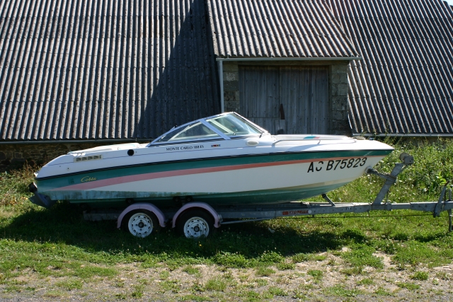

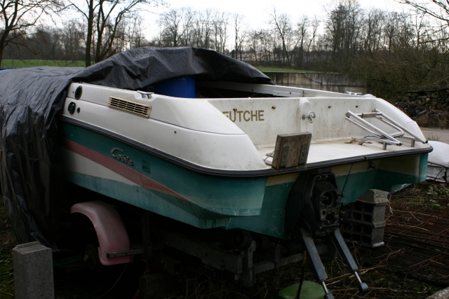

Bonsoir à tous,
Cà y est enfin, j'ai commencé la restauration de mon bateau, ramené du Cantal au mois de mars 2009. Cà me démangeais depuis longtemps mais j'avais d'autres chantiers en cours. J'ai commencé par le moteur ( Yamaha inboard 4 cylindres 3 litres )qui était bloqué. Il faut savoir que ce bateau est resté sur sa remorque dehors par tous les temps pendant 3 ans sans être hiverné et sans être couvert. Je me suis aperçu en rentrant à Nancy que le bateau avais pris l'eau, vraisemblablement dû au nable qui n'avait pas été enlevé. J'ai vu çà par les traces que le niveau de l'eau avait laissées. Le bas moteur a trempé et bien sûr tout ce qui était autour.
J'ai complètement "dépoilé" le moteur et je suis rassuré, il n'y a rien de cassé. J'ai eu un peu de mal à sortir les pistons, il a fallu que je passe de la toile émeri grain 600 sur le haut des cylindres qui présentaient une pellicule de rouille.
Je vous ferai partager le démontage par des photos ainsi que par les détails techniques.
Je voudrais souhaiter le bonsoir à sirocco qui possède le même bateau.
A bientôt.

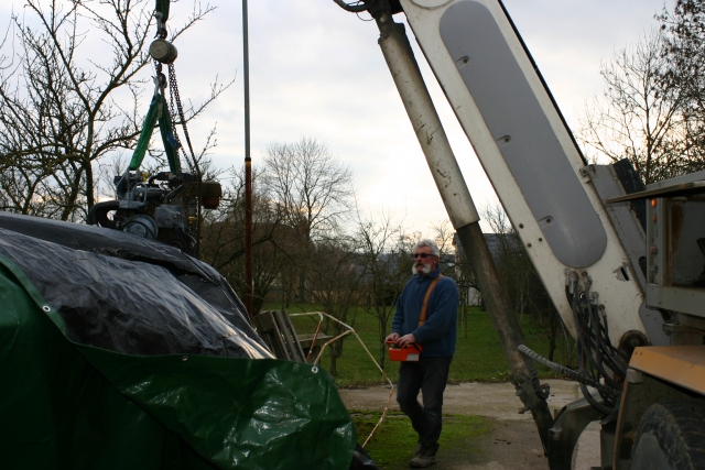

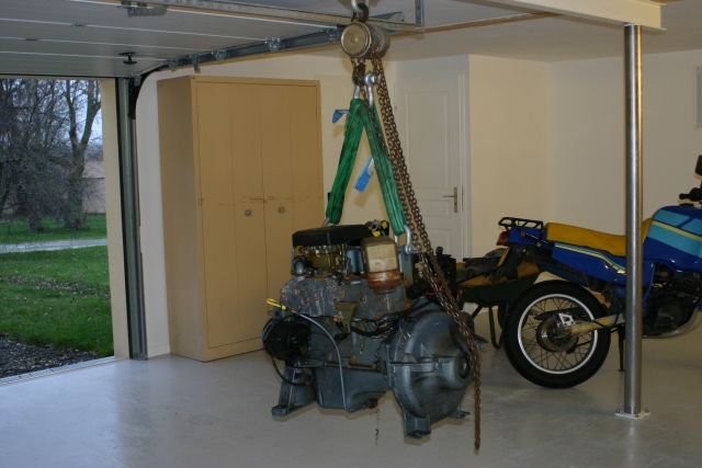

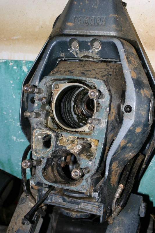

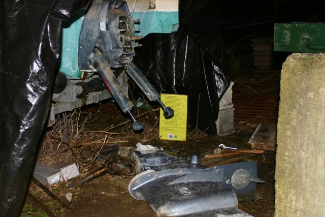

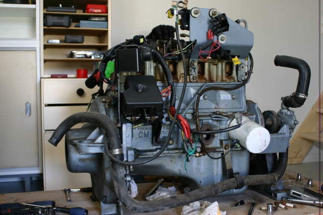

    Mon premier souci a été de sortir le moteur du bateau, j'ai un ami qui possède un malaxeur à béton ( un camion toupie ) avec un tapis, je l'ai donc sollicité.
    J'ai auparavant déposé l'embase. He oui, même la nuit! Quand on aime, on ne voit pas les heures passer. J'ai eu un peu de mal à sortir l'arbre cannelé de son logement.
    Ensuite c'est le convoyage sur une remorque vers mon garage.
    Je voudrais préciser que lors d'un démontage complet il ne faut pas hésiter à prendre des photos, on oublie toujours un détail pendant le remontage.

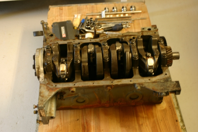

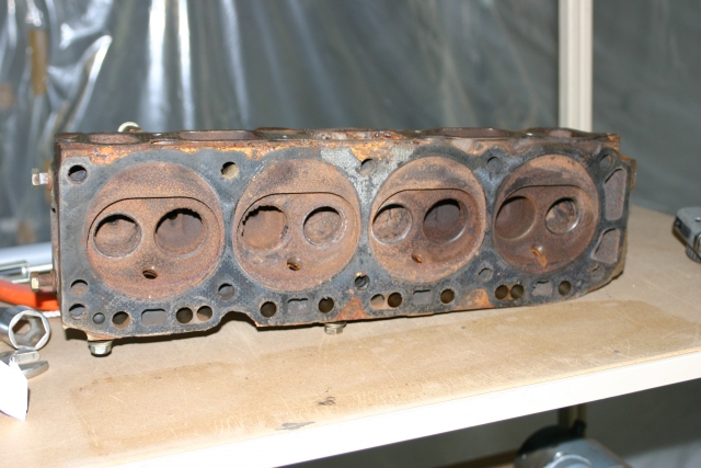

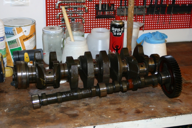

    Je vous poste quelques photos du moteur, du moins ce qu'il reste après démontage.
    J'ai extrait les segments des pistons, j'ai eu beaucoup de mal avec les segments coup de feu. J'aurais des questions à ce sujet.

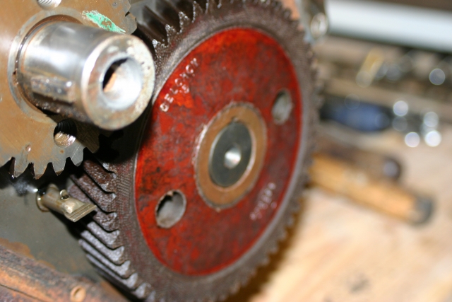

    Vous remarquerez le pignon d'arbre à came. Il n'est pas en acier mais dans une matière qui est le céleron, c'est très tendre.
    Vous devez vous dire que la culasse est foutue et bien contrairement aux apparences, j'ai commencé son nettoyage, il faut dire que les sièges de soupapes ne sont pas beaux mais j'ai effectué un rodage sur une soupape d'échappement et surprise, elle est étanche au test de l'essence. Je respire!!!!
    Voilà pour aujourd'hui. J'ai du boulot mais j'aime çà.

    .... Vous remarquerez le pignon d'arbre à came. Il n'est pas en acier mais dans une matière qui est le céleron, c'est très tendre ...
    Perso , je pencherai peut -etre pour du celOron ...

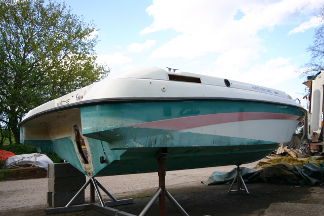

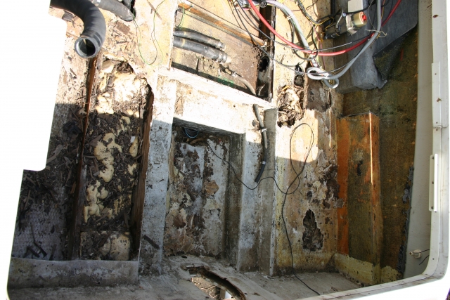

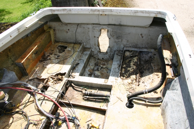

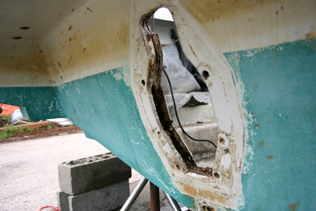

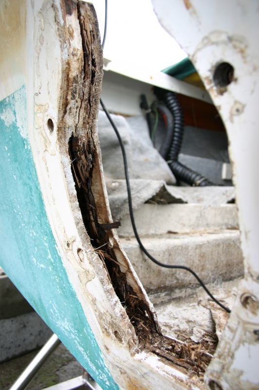

    j'ai eu une mauvaise surprise aujourd'hui en travaillant sur le bateau. Je ne pensais pas qu'il était aussi endommagé. J'ai tout le plancher à refaire ainsi que les longerons. Je suis dégouté de l'état dans lequel il a été laissé. Mais bon, me voilà en face d'un nouveau challenge. J'y connais rien mais j'apprendrai avec l'aide de vous tous, si vous le souhaitez bien sûr. Donc aujourd'hui j'ai plutôt fais l'état des lieux, la vidange et dépose du réservoir d'essence dans lequel il restait une cinquantaine de litres, que puis-je en faire?
    J'aurais une question concernant la découpe du plancher : j"ai commencé avec une meule et un disque à découper mais près de la coque j'ai peur de faire des traces sur celle-ci, y a t-il un outil préféré?
    Je vous poste quelques photos.

    La grosse M.....e mais ne t'inquiet pas nous sommes là en fin moi je suis là( je veux pas joué l’égoïste) je pense que tout le monde va te suivre moi le premier :p
    Pour commencer courage et espoir a ne pas perdre tu aimes ta coque alors elle te le rendra bien si tu t'acharne t'accroche et t'investi a fond et tu ne perd pas espoir et j'en passe.
    Ensuite,
    Pour l'outil me nous une photo car je ne vois pas trop bien ce que tu utile meuleuse avec disque tronçonnant!!
    commence par tout bien démonter faisceau électrique commande etc etc etc que tu sois pas gêner et que ne t'embronche dans rien du tout enfin éviter les dangers.
    Pour refaire les longerons rien de plus simple mais prend bien tes cotes de tout; plancher hauteur longerons etc.. J’en passe......maintenant avant de tout enlever et surtout prend des photos.
    Pour la réalisation j'ai moi même fait mon plancher (mais ça tu le sais) ça te donne une idée tu peux utilisé d'autre matériaux mais bon faut savoir les travaillé nid d'abeille assez complexe mais réalisable mais beaucoup de temps a mettre en place pour qu’il ne gondole pas peut être la mousse PU assez rigide avec une densité de 20/30 min intéressante a travaillé a voir ; si non y a le contreplaqué marine tip top une fois bien préparer et mis en place....
    Ensuite il faut un bon ponçage limite grattage(léger le grattage) pour une bonne adhérence pas du décapage de dingue j’ai quelque astuce depuis quelques temps je t’en ferrai par ;) un bon dégraissage à l’acétone avant et puis c’est parti tu met en place et tu strat……. tu strat………… tu strat a la Brice de Nice en version pro ;) mouhaaaaa
    Mais n’oubli pas une chose les protection combinaison au top chez les fournisseur de composite évite le bas de gamme c’est de la daube, voir la gamme supérieur environ 10/12 euros pièces mais ça tien, masque de protection, lunette fermée limite un masque de ski et une bonne organisation

    tu as un moteur qui fonctionne et pas encore la coque. Moi, j'ai une coque en état mas pas encore le moteur...à nous deux on a déjà pour remonter un bateau, loll
    Trève de plaisanterie, je vois que tu gardes une bonne motivation, c'est le principal.
    Concernant la mousse de polyuréthane, il en existe plusieurs sortes. Il y a effectivement plusieurs densités mais la caractéristique essentielle à laquelle tu dois veiller est de prendre de la mousse dite "à cellules fermées". Cette caractéristique évite que la mousse soit poreuse et absorbe l'eau comme une éponge. Cette mousse à cellules fermées est de plus bien plus résistante dans le temps et, grâce à son imperméabilité, fait office de réserve de flotabilité. A l'inverse de la mousse PU vendue en bricos sous forme de bombes, la mousse PU à cellules fermées se présente en 2 flacons à mélanger. Ce produit à 2 composants est à manipuler dans des délais assez brefs dès que le mélange est fait.
    La marque Vosschemie est spécialisée dans les produits polyesters et distribue également de la mousse PU; ils ont également une gamme "Yachtcare" qui se compose de produits spécifiques pour le nautisme.
    Bonne continuation !

    Beretmu tu as raison pour la.cellul fermer en magasin de composite gache chimie ou sf composites ou bien d autre elle reste tres abordable
    La mousse pu que je parlai est en plaque pour la realisation du planchervbonne cintinuation

    Merci pour vos encouragements et pour les premiers éléments dont vous me faites part pour la reconstruction du boat. Je vais constituer une liste du matériel qu'il me faudra afin de ne rien oublier lors de ma commande.
    Je vais, en outre, essayer de me trouver un endroit pas trop loin de chez moi afin de pouvoir travailler même quand il pleut. Dans l'est c'est pas facile de bosser dehors, nous n'avons pas le temps du sud! J'espère qu'aujourd'hui la pluie me laissera tranquille.

    pour le plancher, vu l' etat d' abandon dans lequel tu as trouvé ton boat , c' etait hélas previsible ...
    Mais bon , quand ça sera refait avec soin en suivant les conseils avisés de nos "pros"  ( par ordre alphabetique Cedriccup et Daytona notamment  ) , ce sera de l' indestructible
    Cela dit, je te rappelle le dicton qui dit :
    " Si tu ne prends pas le temps de bien faire dès la 1ere fois,
    il te faudra prendre le temps pour refaire une deuxieme fois " .
    Bon courage à toi !
    Si effectivement il te sera sans doute interessant de trouver un endroit abrité pour pouvoir mieux travailler sur ton bateau , pense bien que pour certais travaux ( mousse PU, Résine, fibre de verre , strat ... ) il te faut AUSSI des conditions de temperature et d' hygrométrie très stables  et minimales en dessous desquelles , si tu t' acharnes, ... le resultat sera mauvais.
    Et paradoxalement , si tu te fais une "boite bien etanche" , c' est un coup à s 'intoxiquer avec les vapeurs + ou - toxiques de certains produits ....
    donc, ... prudence  !
