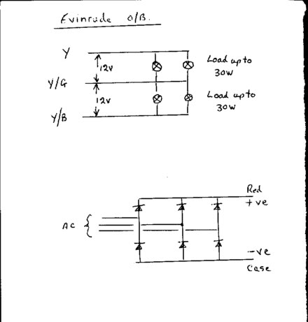

j ai récupérer un rectifieur OMC 581778 Sierra 18-5709 que je voudrais mettre sur mon Johnson 35CV 1984 J35BACRR
le problème c'est que je n ai pas de doc avec et que je ne sais pas comment le brancher.
sur le rectifieur il y a 3 jaune et un rouge alors que sortie de mon moteur j ai jaune - jaune/gris - jaune/bleu
quelqu'un pourrait il m aider ?

    Le 1 juin, 2014 - 10:14
    ci joint branchement

    Le 1 juin, 2014 - 18:51
    M E R C I !!!!
    Cela fait maintenant trois mois que je cherche ce schéma !
    En revanche je n'ai aucune couleur sur les jaunes du rectifieur y a t il un ordre précis ?
    Merci encore

    Le 2 juin, 2014 - 11:46
    je répond a ma question en fait peut importe ... cijoint un schema explicatif
    bye et merci encore a Mjacques
