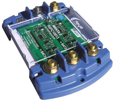

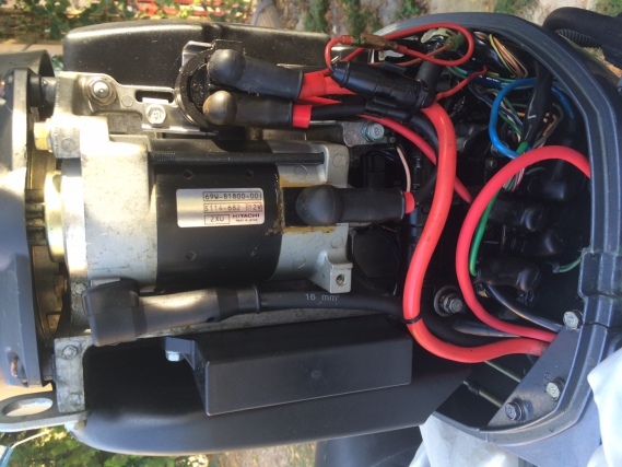

voila je suis nouveau ,je souhaiterai ne pas m'occuper de la recharge des batterie sur mon bombard , et souhaiterait mettre un repartiteur de charge , mais vu que j'ai un hors bord yahama 50 cv 4T il y a qu'un seul cable qui sert au demarrage et a la recharge de la batterie , il faut que je retire un cable dedie a la recharge , mais le problème c'est que je ne sais pas ou recuperer le cable dans le moteur qui est dedié a la charge !!!!! la est mon problème .

déjà votre moteur a une charge mini de 17 Ampère par heure
donc pas de répartiteur en dessous de cette valeur
concernant le répartiteur n hésitez pas sur les diamètre des fils suivant la longueur
attention lors du sertissage des cosses le meilleur est par soudure
le régulateur de votre moteur déteste les courts circuit ou mauvais branchement sachant que cette pièce interne vaut dans les 400 euros attention donc
n hésitez pas a mettre votre répartiteur dans un endroit bien aérer
