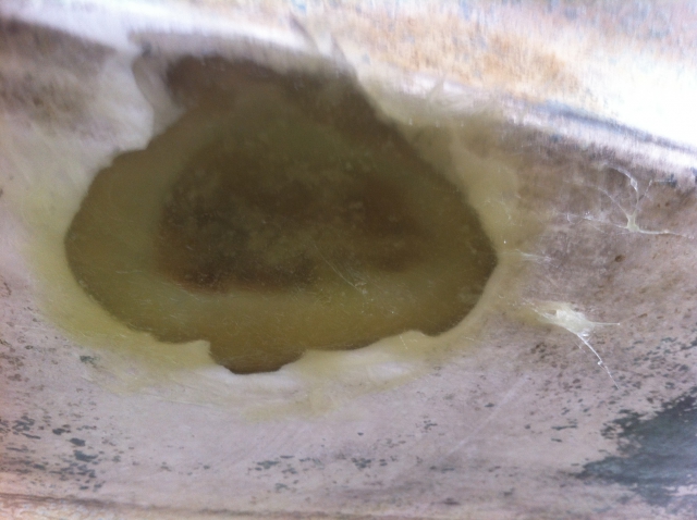

Salut tous le monde je me suis apperçu que j'avais un trou dans la coque. ca ne rend pas très bien sur la vidéo mais c'est assez profond quand même. Ca n'as pas traverser la strat mais je pense qu'il ne doit pas en rester beaucoup au milieu. Je vais mettre un coup de disqueuse dessus et un peu autour pour rattraper la fibre saine, ensuite nettoyage à l'acétone et une fois bien sec je peux répérer.c'est la que viennent mes questions. A votre avis je dois privilégier la résine époxy a la polyester non? Et je dois mettre quoi comme mat de verre. Du 300 c'est bon car je trouve que ca par chez moi? une fois le défaut rattraper dois refaire du gel coat ou je fais une finition au mastic époxy sachant que je vais ponçer toutes la coque et mettre 2 couche de primaire époxy interprotect puis 2 couches d'antifooling à matrice dure? de l'autre côté au même endroit j'ai le même impact plus petit mais la c'est juste le gel coat qui a sauter et la fibre de verre n'est pas touchée. Merci pour votre aide les amis

    Procédons par ordre.
    A mon avis dans un premier temps il te faut décaper toute la zone pour constater l'étendue des dégats.
    Ensuite t'assurer de l'état hygrométrique de ta coque, il faut absolument quelle soit sèche de chez sèche, sinon tu vas emprisonner de l'humidité avec l'interprotect et là bonjour l'osmose !!
    Lorsque tout sera bien sec (6 mois s'il le faut),  perso je répare les petits poques au mastic epoxy, mais la zone endommagée paraissant importante je pense qu'il vaut mieux une bonne réparation avec un mat de verre et de la résine polyester (plus de souplesse que l'epoxy) ensuite bien poncer et appliquer une fine couche de mastic epoxy (bi-composant) pour étanchéiser la zone.
    Après tu applique le traitement prévu, interprotect et antifouling.
    Certainement tu auras d'autres avis, mais c'est ce que je ferai pour mon bateau.

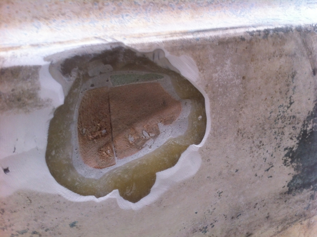

    Comme promis voici les photo une fois meuler et après réparation. J'ai du aller jusqu'au bois. Ensuite gros ponçage pour enlever le surplus de résine qui a déborder puis mastic epoxy et c'est réparer. Merci pour vos conseil. Pour info j'ai mis du mat de verre de 300. J'ai essayer avec du 450 et c'était impossible à le travailler. Il était trop raide pour une si petite surface.

    ca vous semble correct?

    Salut,
    C'est pas mal tu as rebouché le trou mais je te conseille de le combler avec du mastic armé, histoire qu'il soit droit, puis tu repasses une autre tissu avec de la résine par dessus un peu plus grand ( tu le fais dépasser environ de 5-10 cm de chaque coté du trou ), que tu reponceras par la suite et là ça sera impeccable.

    Le 11 mai, 2014 - 10:05
    J'ai rebouché au mastic epoxy.J'ai poncé hier et je dois en remettre une 2ème passe pour combler 1 ou 2 micro défaut qui reste et se sera nikel.

    Le 11 mai, 2014 - 16:16
    Yes, c'est bon.
    Ca ne bougera plus.
    Comme dis plus haut, l'important est de ne pas enfermer d'humidité.
    Petite remarque, j'aurais ouvert davantage sur les cotes à la meuleuse pour augmenter la surface de contact du tissu et bien vérifier si la partie abimée n'est pas plus grande.
    Pour les produits, j'aurai fait idem, tissu avec résine polyester, enduit epoxy, peinture.
