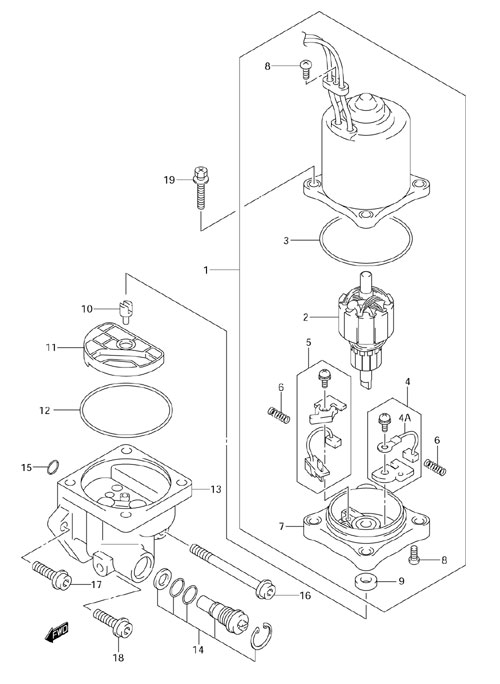

    J'ai rapidement regardé cette histoire de vis bypass mais à part une sorte de boucon orange, je n'ai pas vu grand chose.
    Il faut que je trouve la notice technique de ce moulin.

    Le 28 septembre, 2010 - 18:32
    C'est l'ensemble n° 14 qu'il faut deviser pour liberer le trim manuellement. Tu enleves le circlip avant.

    Le 28 septembre, 2010 - 21:18
    Je me joints au bravo parceque vu l'éclaté, vaut mieux pas se planter de boulon ;)

    J'ai enfin trouvé le manuel. Acheté 6$ 20mo 600 pages en anglais.
    Y à plus qu'a trouver le problème à régler sur ce foutu trim !

    Dernier point sur le trim, il est plus que probable que les dépôts de calcaire ou de coquillages voire de rouille sur la tige de vérin aient pu endommager le joint spi voire aient creusé par oxydation ou électrolyse ladite tige, auquel cas lors de chaque passage une fuite d'huile existe.
    Remède provisoire, nettoyage approfondi de la tige, remplissage d'huile et à terme remise en état du trim.
