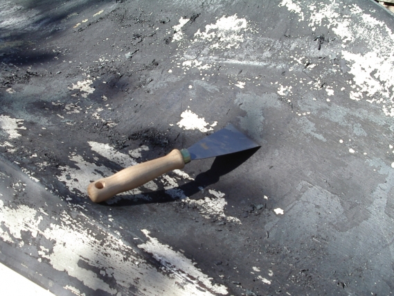

 apres un été chargé en sorties (je ballade les touristes sur le bassin d'arcachon avec une barge hostreicole ) je me suis remis au boulot sur mon bateau.
je doit enlever la sous marine car chez nous ou le bateau est au sec la moitié du temps elle ne sert qu'a tuer les nessains d'huitres.
j'ai des souçis de santé, une prothese du genou qui m'empeche de me glisser sous la coque, j'ai donc demandé a des copains de m'aider et nous avont simplement mis la coque a l'envers, sur des cales.
j'ai commencé le poncage et c'est plus simple et moins penible.

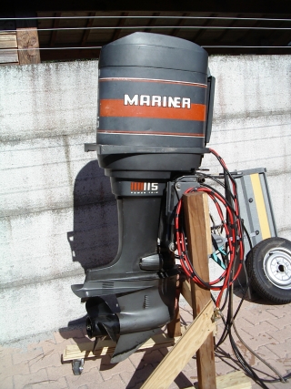

j'ai trouvé l'outil ideal pour gratter l'antfouling, un grattoir de maçon, c'est une lame epaisse et rigide, et bien affutée c'est parfait. j'ai aussi profité des beaux jours pour trouver un nouveau moteur pour remplacer mon 80cv mercury, un marin'air 115 cv, le tower of power. bon, je vous ferai un petit topic sur la preparation de la coque, son appret et sa peinture si possible avant l'hiver....
