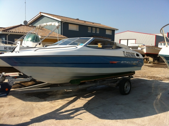

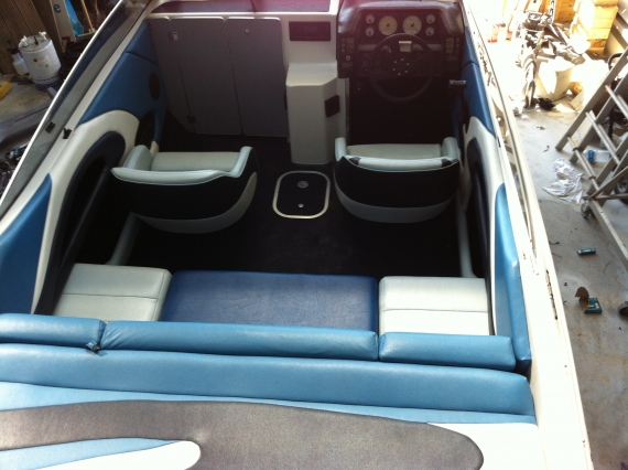

bonjour, je sui nouveau sur se forum.je vien de passer mon permis et donc je souhaite investir dans un bayliner capri 1851 avec un moteur mercruiser 4.3l avec 576h.pourriez vous me donnez des consiel ou des avis sur se bateaux. je m'enservirai principalement sur le golf de gascogne au depart du port de capbreton. merci

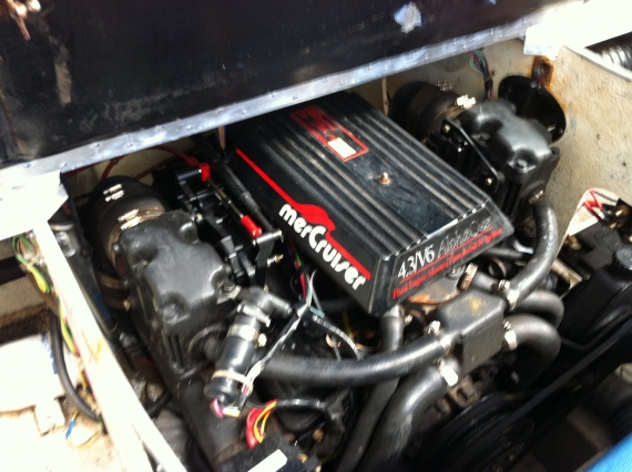

    j'aurai voulu voulu savoir si l'investissement es fiable,si le moteur es solide,la conso moyenne,la tenu en mer,les point critique a verifier(electronique,electrique),ou je doit regarder pour detecter d'eventuel fuite.

    comme  tout les moteurs inbord l'entretien est plus élévé
    pour ce qui est du moteur si l'entretien  est bien fait tout les ans filtres, vidange et hivernage pas de probléme particulier
    savoir si les soufflets sont recents , si les coudes et collecteurs ont été changé .
    bref si l'entretien du bateau est suivi tous les ans
