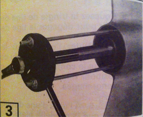

bonjour tout le monde voila j'aurais besoin de vos lumiere concernant le démontage de mon embase johnson mon soucis, l'écrou de blocage du pignon conique de l'arbre de transmission à l'embase c'est dévissé et à entrainé pas mal de dégats à l'intérieur j'ai trouvé les pieces dont j'ai besoin pour les changer , mais je n'arrive pas à démonter la pièce n°28 du schéma que j'ai joint (piece entourée en rouge) est ce que quelqu'un saurait me dire comment on l'enleve de l'embase, sachant que les trois vis de maintient sont démontées par avance merci pour votre aide

    Cette pièce se démonte à l'aide d'un extracteur prenant appui sur l'arbre d'hélice.
    Les vis sont filetées en pas anglais, 5/16 18
    J'imagine que vous allez changer des pignons, mais sans le gabari de montage, vous ne pourrez
    pas régler la hauteur du pignon d'attaque par rapport aux pignons de marche arrière et avant.
    La durée de vie de l'embase sera plus ou moins courte.

    ok, merci Boston
    du coup je suis bien embeté car je n'ai pas l'extracteur , pour le gabarit de montage pas de soucis car les le pignon est déja monté sur l'arbre que j'ai trouvé.
    alors à moins que je ne trouve quelqu'un sur le var qui puisse me l'extraire je crois bien que cela va devoir rester comme ça jusque à ce que je rentre chez moi.pffff

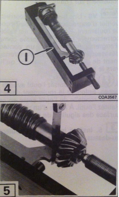

    boston13 a écrit :
    .......sans le gabari de montage, vous ne pourrez pas régler la hauteur du pignon d'attaque par rapport aux pignons de marche arrière et avant....
    N'y a-il pas la possibilité d'effectuer ce réglage en procédant par un montage à blanc avec de la sanguine  ?
    (Des esprit chagrins ne manqueront pas de remarquer que si c'est à la sanguine, c'est plus à blanc, mais au rouge  !  ! )
    Ce serrait certainement plus long, mais si c'est possible sans l'outil.....
