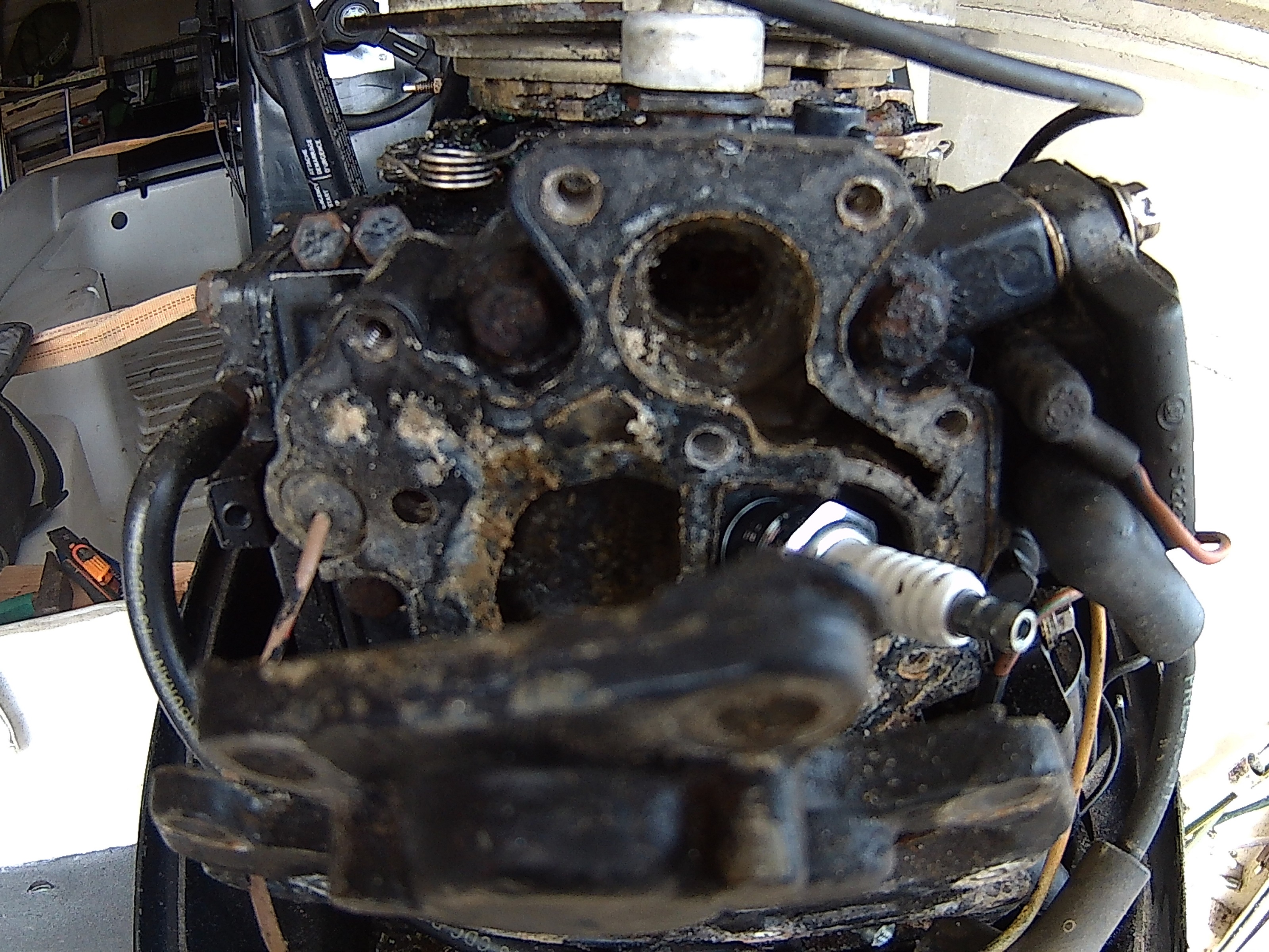

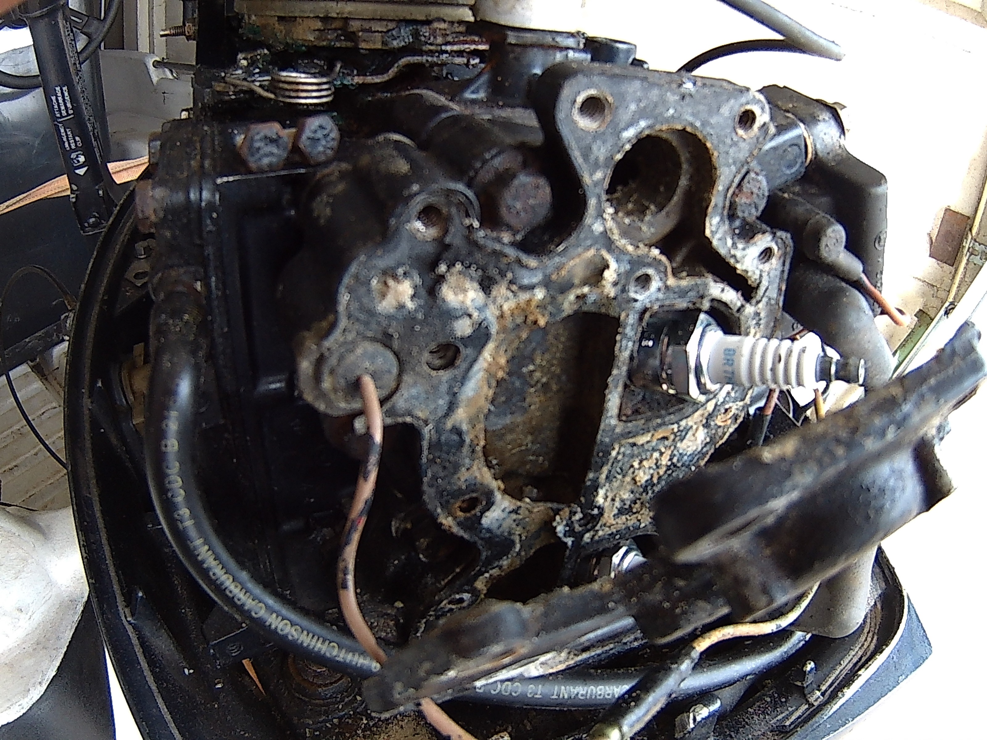

    Le 19 février, 2017 - 09:26
    resultat thermostat
    rempli de sel
    et une patte cassé sur les 2

  • goby
    Inscription : 08/01/2013
    Le 19 février, 2017 - 11:52
    Si jamais rinçé aprés chaque navigation  et vu l'age du moteur  1989  peut etre culasse bien bouchée aussi! !

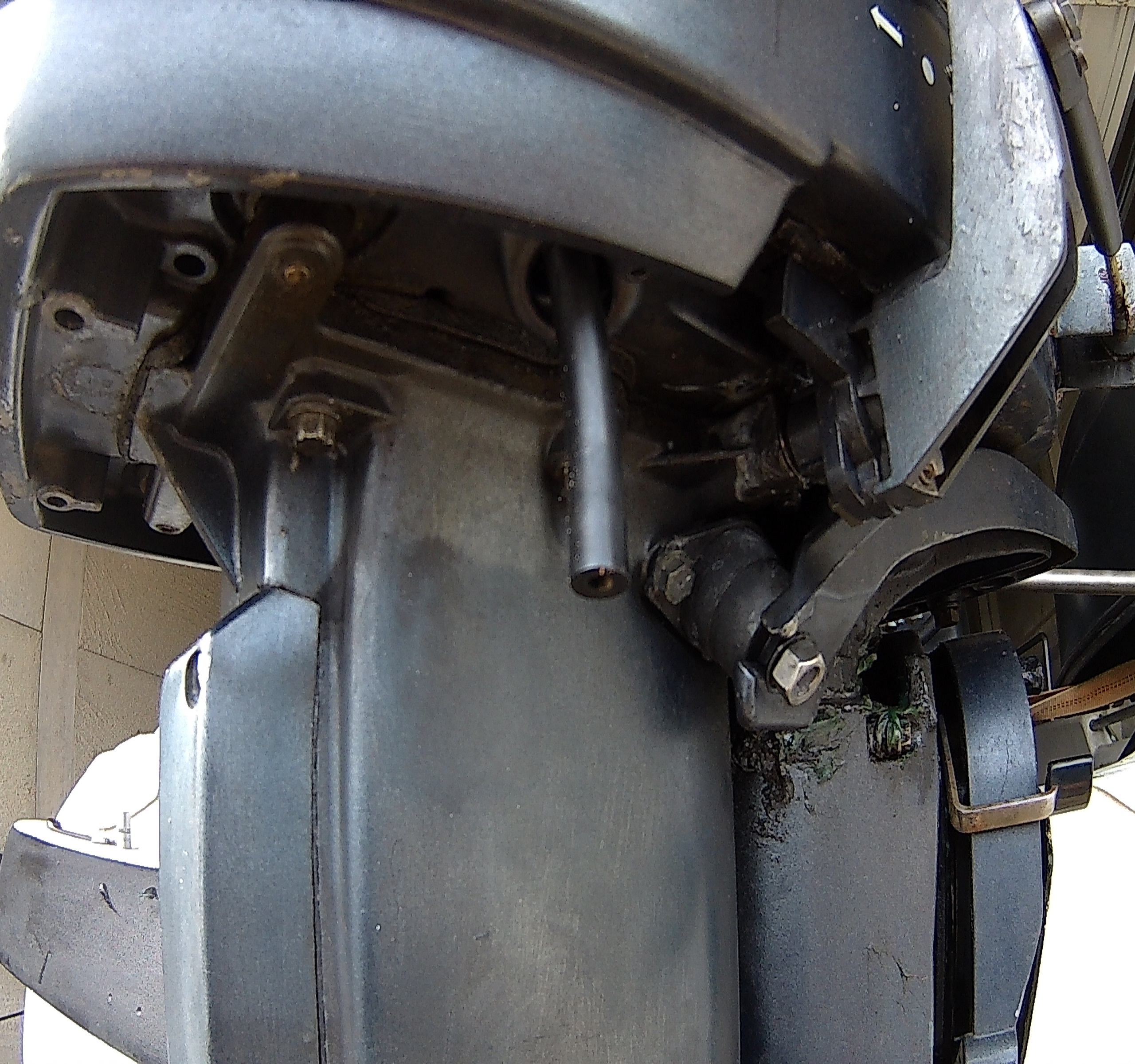

    .voici photo pissette qui coule bien

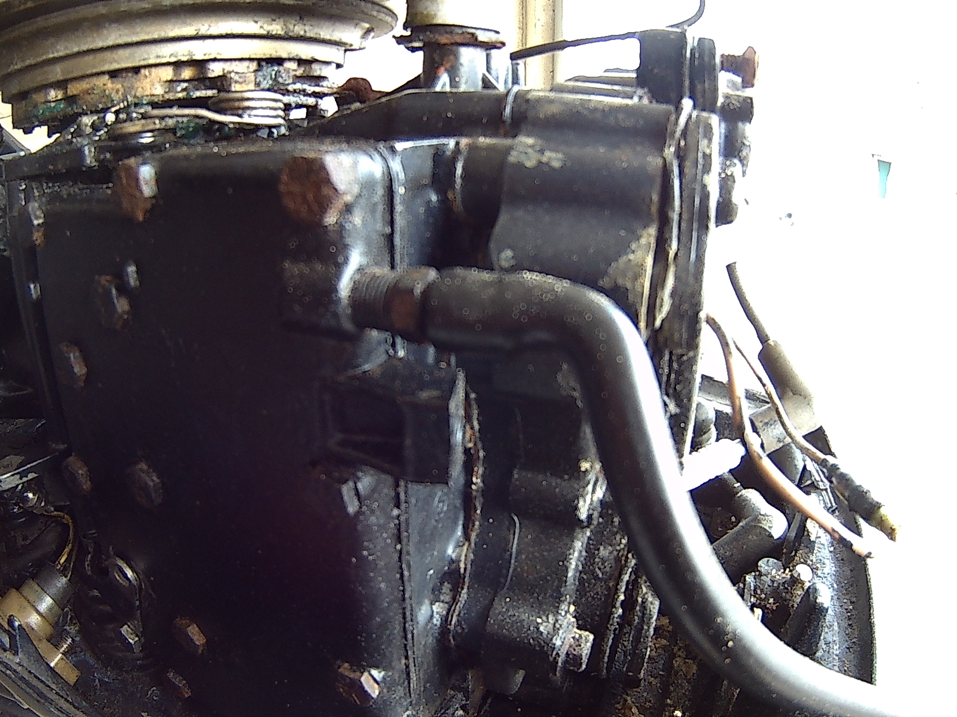

    le tuyaux dont je parlais ou sort l'eau abondament FROIDE

  • goby
    Le 19 février, 2017 - 18:05
      OK j'ai compris
     Le tuyau de la pissette est  branchée sur les plaques échappement  et non Pas sur la culasse comme tu disait .
    Et puisque tu as la sonde de surchauffe  te fait pas de souci si  pas de buzzer ou voyant allumé

    J'ai l'impression que tu confonds le tuyau de la pissette avec les orifices du fût.
    Le tuyau pissette eau froide normal, les orifices eau tiède ou chaude normal c'est le rejet de l'eau de refroidissement mais comme tu dis eau froide cela veut dire que le thermostat reste fermé, ce qui n'est pas top, tu risque de claquer le joint de culasse. Il te faut d'abord faire un bon nettoyage et si tu peux faire tourner ton moteur, sans thermostat, dans un bidon (attention le niveau d'eau doit être bien au dessus de l'orifice d'entrée d'eau) avec un mélange  d'eau et de vinaigre blanc pendant 1 heure mini en rajoutant du vinaigre de temps en temps. Ensuite tu remonte le thermostat neuf et tu fais des essais en mer.

             Je te l'ai déja dit   2 Fois .
       l'eau de la pissette est  Froide  ou à peine  à peine tiede  car elle ne vient pas du circuit qui est passé  dans le  Moteur autour des cylindres
    Elle vient Directement  de  la turbine en passant par  les plaques echappement c'est comme sur le YAM
     Et comme a dit PAPY 69 Nettoie tout le sel et les orifices filetées  et repose un thermostat et joint neuf,
    pas de boulon cassé au démontage  ?
