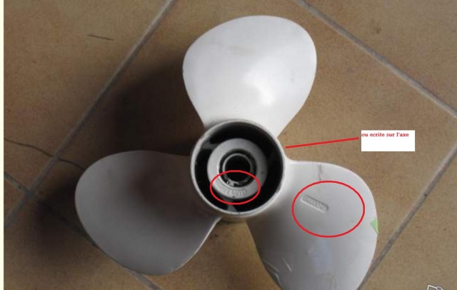

  • angelo13
    angelo13
    Inscription : 03/04/2011
    Le 3 mai, 2011 - 20:00
    Bonjour a tous
    Gambie 2 si j'ai bien compris tu veu avoir ton moteur au régime nominal !!! alors il n'y a aucun réglage faut changer l'hélice .. tu notes les coordonnées écrites sur l'axe a côté des Pâles de l'Hélice et tu descends d'un "pas"... la faut demander au revendeur avec tes références de l'hélice et sa coûte environ150e pour une hélice neuve en Alu sinon si il a une occase ;)
    Exemple des coordonnées gravées sur mon hélice >>>  11 3/4 10 3G
    11 3/4 est le diamètre de l'helice
    10 est le "pas"
    3 G est la force ( qui fait l’inclinaison des pâles )
    Le 3G en général sur bcp de moteurs de notre puissance
    Je te mets une photo d'une hélice pour exemple de trois endroits possible où il peut être écrit et gravé les références a relever de ton l'Hélice .
    Salut a tous
