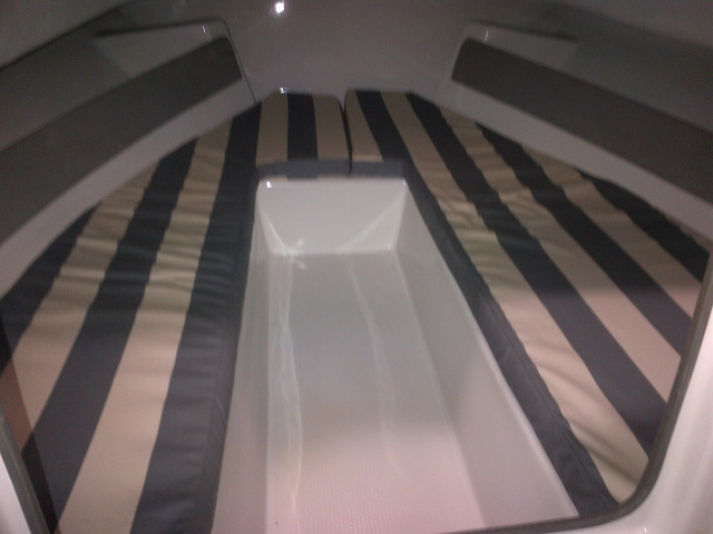

    Le bateau est un insubmersible mais je ne comprends pas très bien le concept de réserve de flotabilité...
    J'ai regardé par là où l'eau "serait" "aurait pu" rentrer et je ne vois pas d'eau. j'ai même essayé de mettre une poire et pomper, rien... que de l'air.
    La mousse à l'air bien dure, pas poreuse et je peux le constater dans la cabine où j'ai une bonne vue sur la mousse.
    J'ai mesuré la différence de gîte par la coque jusqu'à la ligne de "vraie" flottaison c'est à dire les algues. donc ce n'est pas le repére qui est mal fait.
    Après je me fais peut être du sang pour rien et il s'agit effectivement peut être d'une différence minime due au placement du moteur au mouillage, d'un mauvais amarrage, d'un peu d'eau dans un côté.
    Mais on n'est jamais trop prudent, surtout quand on débute.
    en tout cas mercie, et n'hésitez pas si vous avez des avis complémentaires.

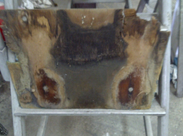

    J'ai aussi démonté le moteur (sans l'enlever) pour retirer la plaque de contre-plaqué marine qui était... un peu usée. Je vais en mettre une nouvelle plus épaisse (9mm).
    Par contre j'ai fait des essais peinture avec un blanc pur sur une partie amovible du bateau et je trouve que cela est trop blanc et trop éblouissant ! Je pense que je vais devoir casser un peu le blanc pour avoir quelque chose de moins aveuglant ! Est ce que quelqu'un a un tuyau pour ça ???
    Pour le reste ça avance plutôt pas mal et je suis content de voir que je vais remonter les éléments d'ici peu.
    Enfin, comme rien n'est jamais acquis dans ce bas monde, j'ai du trouver une solution urgentissime de remplacement puisque mon cher ostréiculteur qui me louait une place, me jette dehors du fait que le Conseil Général ne veut pas qu'il héberge plus de 3 bateaux ! Donc panique à bord mais j'ai pu par des truchements et accointances trouver un corps mort à La Teste ! il n'est en eaux que 4h (2h avant les vives eaux et deux après) mais c'est déjà ça ! ce qui est bien avec un bateau c'est que ce n'est jamais fini ! :o)

    J'ai bien réussi à récupérer la sellerie avec des produits spéciaux pour le cuir utilisés par les cavaliers.

    Bonjour à tous, Beaucoup de temps entre mon dernier post et celui là, mais... pas mal de travail. J'ai jeté toutes mes forces et moments disponibles dans ce long et minutieux travail :o) ! Donc je suis à quelques heures de la remise à l'eau du Darwin II le retour !
    J'ai eu quelques déconvenues menues mais qui font perdre énormément de temps à chaque fois (poire qui ne pompe plus, lettres commandées mais jamais arrivées, système introuvable pour fermer la porte, fil de sonde impossible à passer dans les gaines...). :o(
    J'ai finalement trouvé un ami pour me faire l'électricité et c'est propre même si c'est encore perfectible. Je vous mets quelques photos des différentes étapes de peintures.
    Je n'ai pas trop soigné les photos parce que je les ai prises avec les mains horriblement sales à chaque fois. Merci en tout cas à tous de vos conseils et désolé à ceux qui m'ont écrit et ont attendu une réponse qui n'est arrivée que tardivement.
