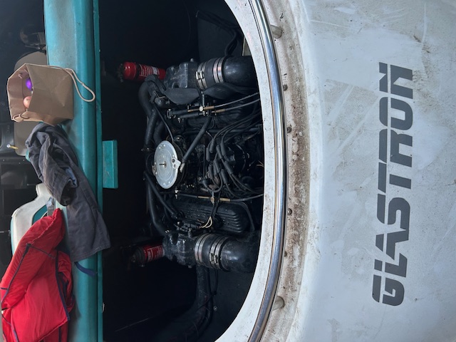

Je vais trés prochainement récuper un GLASTRON CSS 19 avec un V8 inboard de marque MERCRUISER.
Il a été stocké au sec ces dernières année s mais n'a pas tourné depuis longtemps.
Pour l'instant je n'en sais pas plus, je n'ai pas encore le numéro de série et ne connais donc pas encore ni sa puissance ni sa cylindrée.

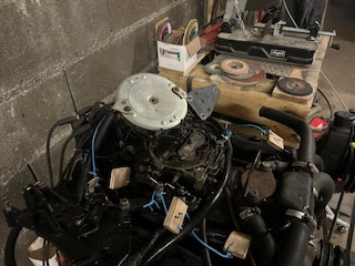

    Bonsoir, le Carlson est sur la table d'opération
    Le moteur est sur palette, pour le redémarrer il suffit ponter les fiches 6 et 7 de la prise du faisceau sur le moteur ?
    En ayant branché le + sur le démarreur et le - sur la fiche 1
    merci d'avance

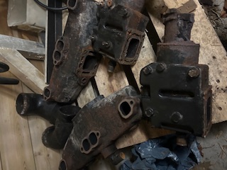

    Je vais changer les coudes d'échappement, les collecteurs semblemt en bon état.
    La pompe de brassage doit être en bon état m^me si pleine de copeaux de rouille.
    Le moteur tourne et semble avoir de la compression, l'affaire n'a pas l'air aussi mauvaise que le précédent glastron qui lui était un tas de fumier infecte.
    Je vais potasser le schéma de cablâge pour le redémarrage sur palette, mais avant :
    1. vidange
    2. remplacement des bougies
    3. remplacement des courroies
    4. remplacement des filtres
    Si tu vois autre chose ..., merci d'avance pour les conseils

    Préférable aussi de changer la turbine de la pompe de brassage mer.
    Ca coute pas cher,  le caoutchouc peut mal veillir et se desagréger apres 1/4 d'heure  !!!
